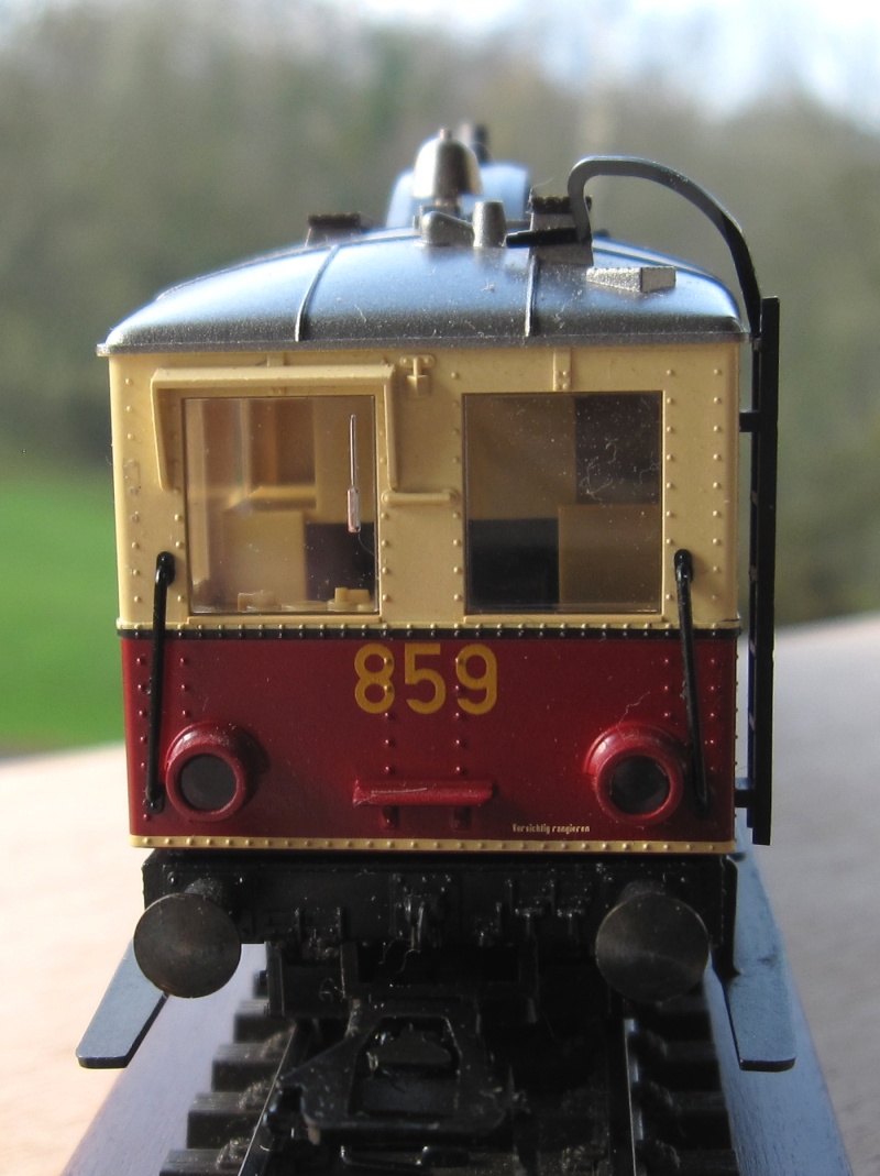

qqun as t'il déjà digitaliser ce type de véhicule ?
marklin 3426.
merci de vos réponse

Oui, j'ai digitalisé mon 34261, dont la mécanique est identique au 3426.
C'est une base Trix avec un moteur DC 3 pôles.
J'ai utilisé un décodeur ESU V4:

C'est un modèle Märklin, réf 34261, mais de conception Trix, avec la caisse en plastique et un système de construction par encliquetage qui rend les démontages périlleux!
Je l'ai néanmoins fait car l'électronique Delta n'était pas au top pour commander le petit moteur DC 3 pôles et je l'ai remplacée par un décodeur ESU V4 qui me permet de commander l'éclairage intérieur ainsi que l'allumage des feux rouges via un petit relai.
Il fonctionne maintenant beaucoup mieux, avec une vitesse réaliste mais la transmission reste bruyante, amplifiée par la caisse plastique.
