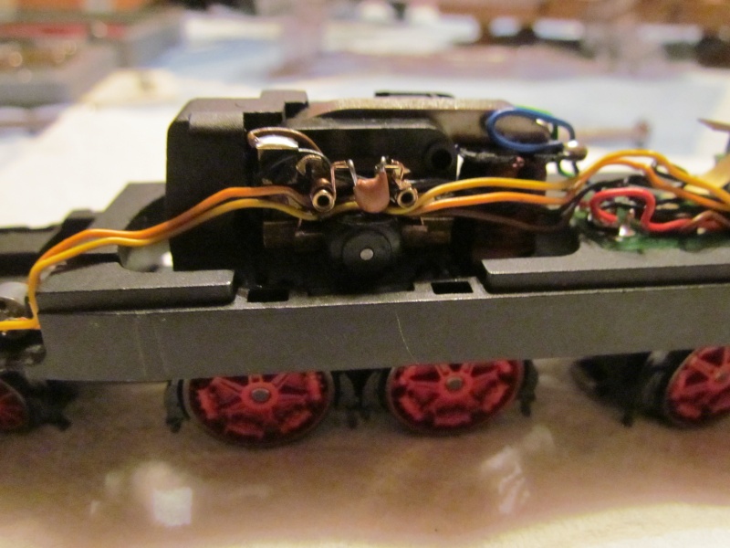

J'ai acheté cette machine il y a 3 ou 4 ans.
je l'ai peu utilisé car je la trouve très bruyante et pas très dynamique si j'ose dire.
Elle est parfaitement propre et graissée. Après nettoyage des charbons en place, j'ai préféré posé des charbons neufs (pour voir).
A partir de ce moment, changement d'attitude de ma motrice. Démarrage souple et plus silencieux sous faible voltage, mais sa vitesse est réduite, même au maxi du transfo.  Sad
La pression sur les charbons ne serait-elle plus suffisante ? Je ne sais pas du tout comment on peut régler cette pression.
Comment bien nettoyer le collecteur sans démonté le moteur, je veux dire en passant par l'emplacement des charbons ?
Je reste à l'écoute de vos avis et conseils.

Non, tu dois démonter le moteur pour pouvoir le nettoyer, rien de plus facile: deux vis seulement!
Ensuite tu extrais le rotor et nettoies bien le collecteur, en passant la pointe d'un cure-dent ou d'une épingle pour retirer les morceaux de graphite entre les pistes du collecteur, puis tu nettoies la flasque au pinceau avec du pétrole, regraisses un peu le tout, et c'est tout bon!
C'est un moteur DCM , SFCM ou LFCM?
J'ai deux E18, mais une très ancienne 3024 et une moderne avec un moteur C-Sinus!

Ok, voici où j'en suis :
Motrice Marklin BR1118  3369 Img_0720
Motrice Marklin BR1118  3369 Img_0721
Comment faire pour dégager le bogie moteur du chassis métal, pour pouvoir démonter le moteur ?
Oui, je suis plus que novice en la matière !

voici le liens de l'éclater de ta loco comme tu peut le voir il faut démonter les deux vis numéro 14
et alors tu pourras sortir ton bogie
bonne journée.
Fréderic
http://www.maerklin.de/de/service/suche/ersatzteile.html

Merci beaucoup, mais ce n'est pas la solution !

Sur ta loco tu as une vis (19) sur l'eclate à l'arrière du bogis moteur celle ci doit le tenir.
Est ce que tu la voie sur la loc?

Je jetterai un coup d'oeil ce soir sur cette vis 19 après la soupe ! Bien entendu je vous tiendrai au courant !

Bon, j'abandonne, car en plus je ne suis pas du tout outillé ( ni bon ) pour ce petit bricolage. Les seules choses que je pratique sont le graissage, l'échange des charbons et des bandages. Quand je me décide à aller plus loin, c'est la débandade !  Evil or Very Mad
Récemment, en remplaçant les charbons sur une marklin, un fil s'est déssoudé à ses 2 extrémités et, à présent, elle ne fonctionne plus pour cause !  Sad  Il y a 15 jours, en graissant ma  CC 7100 Electrotren, un fil s'est encore déssoudé.......... Par chance, la motrice fonctionne quand même parfaitement !  *yes
Quand on est pas doué !!

n'abandonne pas essaye de voir où est la fixation et au pire demande de l'aide à Denys car il est et à de précieux conseil!!!

Au pire tu m'envoies le tout et je regarderai ce que je peux faire, à condition de ne pas être trop pressé!
A moins de demander de l'aide à Louis lors d'un passage sur Paris, mais le pauvre est bien occupé!
