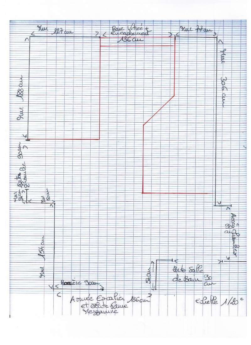

| Salut Denys En attendant les contraintes dictées par Madame la Ministre de Mathieu, le problème de la passerelle à roulette n'en est pas un pour moi. Facile à dire quand je ne serai pas celui qui devrai opérer, mais dans ce cas, il faudrait faire les plans extérieurs avec des encoches. Ce système permet de maintenir la passerelle latéralement et longitudinalement ( mise à serrage contre les murs ) Tu aurais ' somme toute, deux " tabourets porte passerelle " de part et d'autre, fixables aux pieds des plans latéraux par des gâches.   Dans ce cas, 2 planches et 2 tabourets, le tout à roulettes Ce défi m'inspire, ahhhhhhh, si je pouvais en être !!!!!!! | |
 | Sujet: Re: Préparatifs du futur réseau pour Mathieu Dim 18 Jan 2015 - 10:39 | |
| Ce n'est pas la passerelle à roulettes que je craignais, mais plutôt la quasi impossibilité de monter les deux parties conséquentes du réseau sur roulettes afin d'en faciliter l'accès pour Mathieu en cas de problème!
Il faut tenir compte de son problème de mobilité, donc de la difficulté éventuelle de remettre les deux parties de réseau pile poil après un déplacement.

| Bonjour à tous,
On peut envisager un plateau au dessus de la montée de l'escalier, un autre plateau à la place du canapé, et une passerelle pour relier les deux. | |

| bonjour @ tous! vous avez de bonnes idées! mais madame ne va pas accepter un réseau qui prend 2 cotés de la pièce car sinon c'est moi qui risque de passer par le balcon comme ceci  !!! de plus il y a une contrainte supplémentaire, il faudra qu'il soit en 2, 3 ou 4 partie pour passer dans les escaliers |

- Bonsoir
L'antenne proposée par Oli est bien pour rajouter un dépot, une gare terminus, par contre il vaut mieux oublier la boucle en R1, le R1 en général, et le R2 si on peut! Ceci dit, bouger ce genre de réseau va devenir compliqué si il est trop conséquent.
Je n'émet que des avis, en définitive, c'est Mathieu qui tranche (avec l'avis de Mme! ) il y aura encore des suggestions, et puis sûrement un mix de tout ça!
Denys pour le R1 on oublie car par ex: les voiture swiss express de liliput ça n'aime pas trop!! pour le veto de madame ça ne sera pas négociable et sachant ce qu'elle ne tolérera pas je peux vous dire qu'en gros un réseau tour de pièce avec passerelle ne passera pas!(sauf par la fenêtre et moi aussi!!  ) |

| Salut Mathieu Ça, je m'en doutais un peu! Le réseau en plusieurs parties, c'est inévitable, d'autant plus que s'il est réalisé chez moi, il faudra bien que je te l'amène, et je n'ai plus mon MAN 19 T, mais juste un VW Transporter! Sérieusement, regarde bien tout ce qui a été proposé, tire-en tes conclusions et commence à réfléchir aux autres points que j'ai soulevé! Denys | |

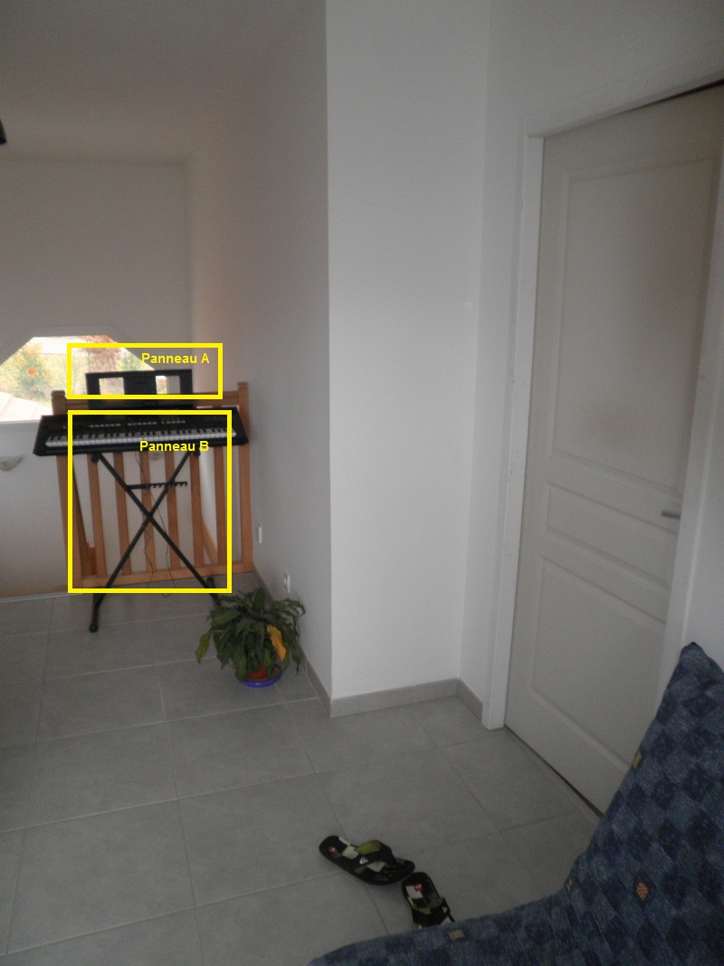

Re-bonjour, Juste pour illustrer ma proposition :  Faut imaginer qu'ils sont à plat sur cette photo :  Comme le vide au dessus de l'escalier est une partie exploitable sans trop empiéter dans la pièce, c'était cela ce que je voulais vous donner comme piste de réflexion. Mais comme le dit un dicton : " Les conseilleurs ne sont pas les payeurs". A+ | |

 | Sujet: Re: Préparatifs du futur réseau pour Mathieu Dim 18 Jan 2015 - 15:47 | |
| - oli 11/01 a écrit:
- Why not !!!!, mais je me doute qu'en cas de problème, notre ami ne fasse de la voltige avec son fauteuil.
Oui mais, soit le panneau A coulisse sur 2 chevrons ou  la pince de préhension (source photo ici), pour ramener les véhicules déraillés ! - oli 11/01 a écrit:
- Pour ma part, je pensais à autre chose. Si on ne sais pas gagner en superficie, on peut gagner en hauteur
Pas avec des rampes ou un hélix qui prendrait trop de place, mais en créant 3 réseaux indépendants en hauteur. L'avantage est que Mathieu sait faire tourner 2 trains en haut et manoeuvrer en bas
Il y a moyen de faire des gares cachées en +1 et +2, de faire le dépôt sous colline en 0. Immense gain de place, ne squatter que la partie droite.

On garde le plan trapézoïdal de Franz, on évite les roulettes et les modules car on n'empiète pas
Une idée à creuser peut-être !!!! ça c'est pas bête! ce qui nous donnerai vu de dessus?! |

| A la grosse louche  La plaque est en trapèze pour te laisser accès au balcon La partie supérieure est un ovale en R1 avec courbes cachées.Tu sais y faire une gare à l'avant plan ou à l'arrière, ou remonter ton décor à partir de la moitié de la profondeur et faire une gare cachée La partie du milieu, un double ovale en R1 et R2, courbes +/- cachées. Tu sais faire une gare cachée sous le plan supérieur, mettre des aiguillages pour passer d'une voie à l'autre. Tu sais y faire tourner 2 trains à contre-sens La partie basse, à aménager en dépôt, même sous les niveaux supérieurs. De chaque côté, tu as possibilité de faire 2 boucles de retournement,. Au total, sans rien automatiser. 1 train en haut + 2 trains au milieux + 1 train en bas + 1 manoeuvre en bas. 5 trains qui tournent sans automatisation, de l'espace de rangement, un décor montagneux, une planche " raisonnable de 150 x 300 Pour ma part, je creuserais cette idée | |
