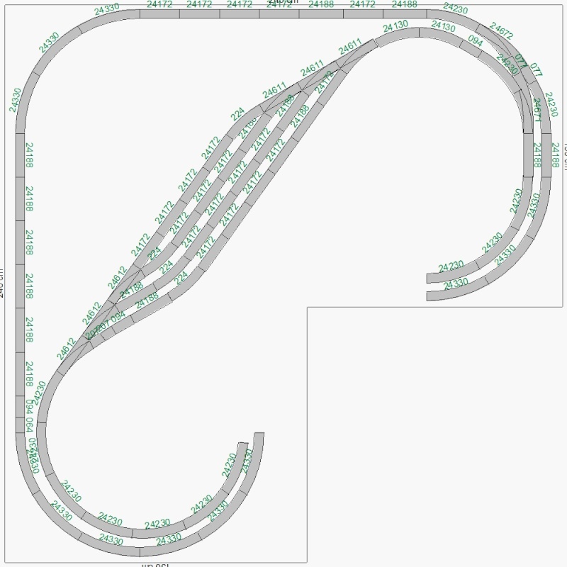

| voici l’esquisse du premier niveau avec la gare caché! bon c'est pas top mais c'est juste un brouillon!  il me faut plus de longueur pour la gare cachée par contre la voie de circulation et d'évitement je trouve ça pas trop mal qu'en pensez vous? je ne sais pas si il faudrait 1 ou 2 niveau en plus pour faire voies de parades et boucle de retournement @ vos avis!! |

| Salut Mathieu Peux-tu donner les dimensions du L ? Sans les petits bouts , ça donne ceci  On va commencer par ça alors N'oublie pas le 24206 pour retrouver ton angle | |

| Salut Mathieu
Si j'ai bien compris, la gare cachée n'est pas visible, évidemment, mais cette voie qui suit les contours du réseau, elle est visible ou non?
Pour la gare cachée, il y a quelque chose qui ne va pas: les voies ne sont pas toutes de la même longueur et elles sont beaucoup trop courtes!
Pour la plus petite, tu as à peine 65 cm entre garages francs, donc tout juste une loco et trois petits wagons marchandises à essieux peuvent y tenir!
Pour la plus longue, à peine 120 cm, soit une loco et trois voitures voyageurs!
Pour mémoire, les voies cachées ou de gare du petit réseau vitrine font 170 cm pour l'instant et vont passer à 270 cm ensuite.

| Même longueur ça passe encore du moment qu'il y a de la longueur  La plus petite, 210 cm, la plus longue, 270 cm 2 longs trains + 4 moyens .......... | |

| Salut Oli Ça, c'est tout de suite beaucoup mieux! Mais si Mathieu part à nous faire une double voie, ne vaudrait-il pas mieux répartir les voies de garage dans les deux sens de circulation, à moins qu'il ne pense à une fausse double voie, c'est à dire une voie unique qui se reboucle sur elle-même, mais sur cette surface, ça va être chaud! Denys | |
Denys salut Olivier et Denys! c'est vrai que ça c'est mieux @ Denys, oui c'est à ça que je pensais, gare cachée dans les 2 sens de circulations! @ Olivier le L serai celui là:  je vais retranscrire ce que tu as fait avec wintrack par contre je devrai peut être mettre des aiguilles courbes sur les voies en bas ? je vais refaire des essais! par contre au vu de ce début il vaux mieux un ou deux niveaux supplémentairement? car je voudrai au moins une boucle de retournement! |
