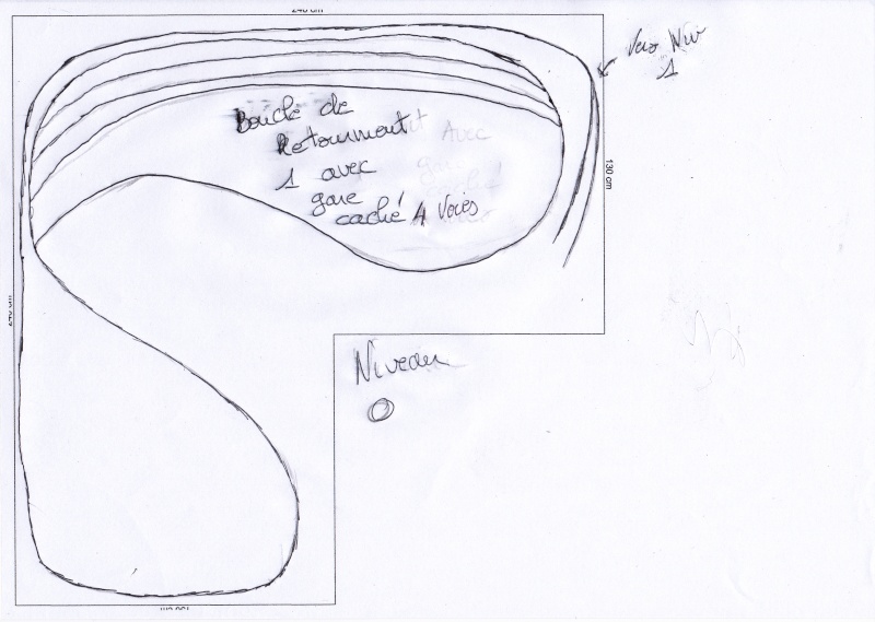

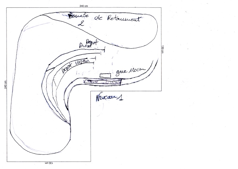

| Olivier tu as débloqué mon soucis, je vais avancer!! j'ai fait un croquis car j'ai eu un peu de temps, qu'en pensez vous!! niveau 0!  niveau 1 avec gare et voie de parade!  la boucle 2 et ses voies seront cachées pardon pour les taches et les tremblements car avec ma maladie ce n'est pas contrôlable en espérant que les plans soient clairs! à vos critiques  et surtout vos conseils  !! car j'éspère ne pas voir avoir découragé avec toutes mes questions! ps: avec moi vous pourrez me mettre dans je me marre, section personne chiante!!!  |

Les dimensions données sont de 2x4m, mais le plan est assez sympa et tu peux peut-être l'adapter? (mp moi si tu veux un scan). salut Pascal! non je ne suis pas abonné!!  sinon il ne vous plais pas mon croquis  !!! |

Je ne prendrai pas position sur ton niveau 0, car je n'ai pas la fibre " réaliste " . Donc !!!! Je vais essayer de l'adapter avec tes contraintes d'aiguillages.
Pour le niveau -1, tu peux retirer 2 voies sur mon ébauche si ça te chante, mais garde les voies en angle pour la longueur. Si tu veux 4 voies en gare cachée, mets-en 5 , car tu dois laisser une voie de passage si tu fais descendre un train pour un retournement. | |

| Bonsoir Mathieu Tu vas avoir des problèmes pour caser toute ta gare et ton dépôt là où tu les as dessinés. D'autre part, un train venant de la gare cachée va passer en gare, partir dans la boucle de retournement 2 et revenir immédiatement en gare. C'est ce qui ne me plaisait pas dans mon réseau "vitrine" et qui va pouvoir être corrigé. L'idéal serait de revenir au niveau inférieur dans la gare cachée. Je vois que tu as abandonné la double voie au profit de la voie unique! Sur des réseaux aussi courts, la seule solution pour dessiner une gare correcte, c'est le "Huit", sinon tu te retrouves à suivre lamentablement les contours du réseau! Denys | |
Denys donc vaut il mieux abandonner cette idée de gare et faire plutôt un réseau paysager? ou alors faire un niveau de plus? là ou je les avais placer c'est parce que je pensais que c'était la partie la plus visible du réseau. pour la double voies, oui car je ne veux pas quelque chose complexe à gérer.

moi non plus c'est pour ça que les croquis me posent soucis! mais je pense qu'il y avait de l'idée?non? |

Pour le niveau -1, tu peux retirer 2 voies sur mon ébauche si ça te chante, mais garde les voies en angle pour la longueur. Si tu veux 4 voies en gare cachée, mets-en 5 , car tu dois laisser une voie de passage si tu fais descendre un train pour un retournement. c'était pas pour t’embêter, mais avec trop de voies je trouvais que ça aurai été compliqué à gérer! 5 comme tu dis c'est pas mal!! |

| donc niveau 0 peu de modifs, niveau 1 à créer et niveau 2 soit gare avec dépôt vapeur et diesel soit voies de passage à modifier ou à recréer!! |

| bonjour @ tous! j'ai modifié le plan niveau 0 qu'en pensez vous?  j'ai dans l'idée d'autres modifs mais pas le temps aujourd'hui!! |
