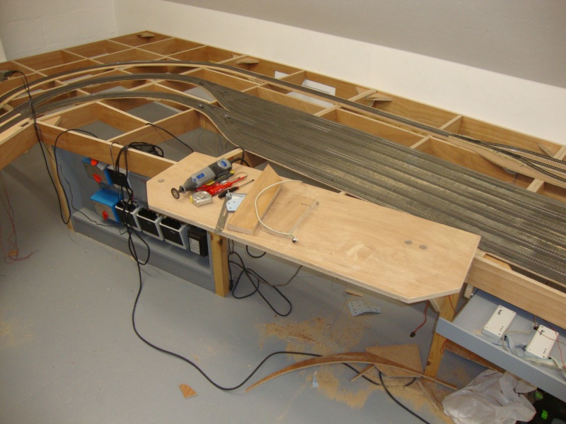

| Bonsoir a tous, Comment allez vous aujourd'hui? Tous en retraite vacance semble t il ?? Peut d'activité ces derniers jours, et c'est pas moi qui vais jeter la première pierre! je suis comme beaucoup en cette période...débordé et donc pas le temps de continuer dans mon repaire, j'ai juste fait quelques essais de montage pour les booster (4 ) avec section entre les différents réseaux, une sorte de petite bascule (vraiment pas facile a placer!) qui évite au frotteur de faire la jonction entre les zones d'alimentation...ça marche pas mal sauf le petit "hoquet" au passage lent (me souvient plus de la réf marklin du pontage) mais pas le choix avec des 6017! Autre réflexion...j'avais prévu de mettre des voies M de récup et aiguillages pour ma gare cachée et ben...c'est une horreur! L’idée m'a prise de faire des essais avant de commencer le montage...il n' y a pas photo a côté de la voie C, je dirai que c'est presque chaotique! ça déraille pas mal, ça fait un bruit d'enfer, des écarts pas possible entre fils de rail... conclusion: j'ai tout viré et vais remplacer par de la C surtout vu l'accès...boujour les frais, pas prévu au programme ça  100 x 24188; 4 x 24612; 4 x 24611; 2 x k83; mais...quelle différence! et puis pour la rétro, bien plus simple! Des essais aussi du module de ralentissement SIG m de IEK associé a un signal hobby, pas mal mais il faut régler ses locs au millimètre pour les faire arrêter au feu et ça ne fonctionne qu'avec des décodeur réglable (décélération). C'était pour essai comme j'en possèdent, avec Itrain il seront inutile, puisque le programme gère les ralentissements. Maintenant je vais enfin attaquer le tuto Itrain (non non Yannick..c'est pas au oubliettes) et puis seulement la pose des voies en espérant avoir tout compris. Voila quelques mots pour faire avancer le chimimimblik...pour meubler un peu quoi... la suite avec photos, c'est plus jouli Yfokeçaroul !! A++ Philippe | |

| Bonsoir Yannick, Ton inquiétude me touche  mais non...je suis encore libre, seuleument... bien "encadré". Je cogite tout seul en attendant de faire appel a ton savoir, je pensais pouvoir avancer plus vite, mon boulot est tres prenant, d'ou ce long silence, step by step, le suivant c'est Itrain encore bien merci de ton aide future. A bientôt, Philippe | |

, j'ai juste fait quelques essais de montage pour les booster (4 ) avec section entre les différents réseaux, une sorte de petite bascule (vraiment pas facile a placer!) qui évite au frotteur de faire la jonction entre les zones d'alimentation...ça marche pas mal sauf le petit "hoquet" au passage lent (me souvient plus de la réf marklin du pontage) mais pas le choix avec des 6017! Philippe
Bonsoir Philippe, Bien, bon par quoi je commence !? De te demander commnt tu vas, ou de te dire que tu fais fausse route, avec tes bascules !!!!!!!!!!!!!!!!!!!!! Quel est l'idiot qui t'a dit de mettre des bascules pour séparer tes différentes jonctions >>>>>>>>>> 1° : un pro du village des fous d'à côté ?? 2° : un de ces fameux spécialistes haut en couleur du côté obscur.org ?? 3° : un génie illuminé de la voie C ou tout autre genése des systémes de voies ?? >> Toutes les bascules confondues dans les trois types de voies Märklin, ne sont réservées que pour différencier deux systémes d'alimentations différents, ( par exemple : analogique & digital ) En aucun cas on mets des bascules pour séparer les différentes jonctions d'un réseau !! C'est grotesque comme idée !!!!!!!!!! -- Ou l'on isole les cosses rentrantes ou sortantes des coupons voies C -- Ou l'on coupe littéralement l'axe d'alimentation des voies au niveau des + .....................................Et c'est tout !!!!!!!!!!!!!!!!!!!!!!!!!!!!!!!!!!!!!!!!!!!!!!!!!!!!!!!!!! Avant de faire , demande à de véritable pros, et non à des analphabétes, qui se disent tout savoir, tout comme certains qui se permettent de venir révêler que les rails de contact ne servent pas de rétro pour la 6043 ........... Christian................. |

| Bonsoir Christian, Bah pas tout à fait, en fait... normalement, en digital on devrait en mettre entre différents tronçons alimentés par différents boosters... c'est écrit dans des publications Märklin et c'est justifié. Mais il est vrai que si on ne le fait pas ce n'est pas dramatique ! En fait, il arrive parfois qu'un booster envoie une information légèrement décalée dans le temps par rapport à un autre, et si ils sont reliés (même temporairement), ça fait un court-circuit pendant le temps de recouvrement par le frotteur. J'avais particulièrement remarqué ça en utilisant un contrôleur delta comme booster : quand le train passait d'une voie à l'autre, il était impossible d'émettre un signal digital correctement. La solution que j'ai été obligé d'appliquer a été de mettre un tronçon de voie alimenté soit par un booster, soit par l'autre (via un k84) et de changer quand le train est dessus. Ceci dit, je n'ai jamais vu ces petites bascules, même si je sais que ça existe... Et même ça, ce n'est pas une solution à toute épreuve : pour certaines locomotives (3047, 3015), il y a deux frotteurs qui sont reliés. Louis  | |

| Salut a vous deux Ô pros du conducteur central, Christian, reste cool mon ami, tu vas nous une attaque! réaction sans commune mesure avec le dit pont, qui en fait est une simple sécurité pour éviter le pontage entre deux alimentations booster(6017)/centrale, comme moi tu sais que ce booster ne fait le dialogue loco => centrale, mais uniquement centrale =>loco donc, cette idée saugrenue...ben c'est dans les manuels de la mère Klin, loin de moi l'idée de mettre en doute ton savoir mais c'est bien pour ça que je fais des essais avant de foncer tête le première... bien sur que ça passe sans ce bidule, bien sur qu'il faut isoler les contacts (plots et fils de rails) et bien sur que ça ne marche pas avec des locs 2 frotteurs (j'en ai pas moi des deux frotteurs) mais c'est une protection si par malheur une loc stationne pil poil sur la jonction et fait le pontage entre deux alimentations... pas bon du tout pour le booster(6017) et la centrale. Je ne considère pas les pros du village d'a côté comme des fous, l'info ne viens pas de là, bien qu’évoquée par Flankers (qui n'est pas un bleu je pense!), c'est dans le bouquin "Manuel d'électrification" et dans la notice du booster. Comme je l'ai dit, a part le côté un tantinet inesthétique, c'est pas dérangeant sauf sur certaines machines qui marquent une très subtile hésitation, pour le reste ça fonctionne plutôt pas mal avec cette sécurité en plus, Maintenant si je n'en met pas...qu'est ce que je risque selon toi? c'est justement ma démarche...pas envie de prendre des risques pour du matos aussi coûteux et sensible. Et pourquoi je me borne a ce montage? encore repasser a la caisse pour acheter des booster mfx a 130€ l'unité ou le pontage est inutile...non, non, non, là j'en ai trois de 6017 et un 6015 (pour les aiguillages) que j'ai trouvé sur ebay a 40€ pièce...y a une marge! Louis, oui c'est aussi une solution via k 84 mais... allez ...encore une passage a la caisse pour un k 84  , là les pontages, c'est pas beau mais c'est 0 balle! pour agrémenter la discussion voici la réf pour la "C": 204595 Ceci dit, j'apprécie vos conseils, sans eux je serais encore là a m'arracher les cheveux...déjà qu'il n'y a plus beaucoup !  je ne maitrise pas tout c'est un fait, je ferais probablement des boulettes mais c’est comme ça qu’on apprend non ? A++ Philippe | |

| Bonsoir Philippe, Pour un k84 pas trop cher : http://www.conrad.de/ce/de/product/212130/BS-LDT-SCHALTDECODER-SA-DEC-4-MM/1609065&ref=list(bon, d'accord, il faut le souder derrière, mais rien d'insurmontable) Moi, j'en avais utilisé des modifiés (il y a deux contacts séparés sur une seule adresse), l'alimentation de la voie dépendait en gros des positions des signaux. 40€ pour un booster, une ruine ! J'en ai fait pour 5 à 10€ (sans sécurités, il est vrai) et on peut utiliser les Delta Control, qui se trouvent dans les 5€/pce.  J'avais pas en tête que tu vais à moitié du "mfx compatible" et du non compatible, et il est vrai que dans ce cas, un lien entre les deux serait probablement fatal (et tu connais la loi de Murphy : c'est l'appareil le plus cher qui claque en premier).  Louis  | |
