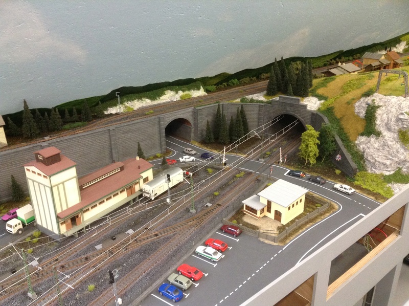

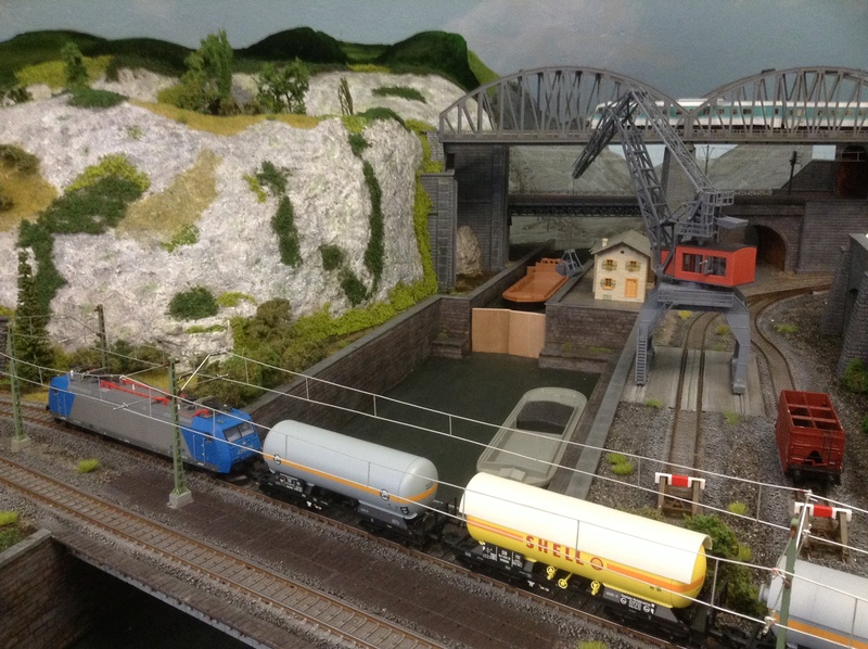

| Bonjour à tous, En ces temps consacrés à la verdure et aux travaux extérieurs, après une longue accalmie sur notre forum… (non Oli, ce n’est pas mort !) un petit « up » des dernières avancées de mon entreprise, plus j’avance, plus je me dis que celle-ci n’auras jamais de fin…il n’y a pas de limite dans le détail ! mais quel bonheur de faire du décor, c’est finalement la partie la plus gratifiante même si c’est loin d’être parfait. En premier un petit mot sur le fil qui pique, j’ai foiré sur le coup  , le produit de brunissage a « bouffé » le dit fil ! j’ai trop forcé sur ce dernier et résultat…impossible à enrouler autour des piquets, le fil est devenu cassant, je me donc suis rabattu sur du fil à coudre moins réaliste mais malgré tout très difficile à enrouler avec des doigts de pianiste ! le rendu me convient, je ne sais pas ce que vous en penserez ?  Une vue d’ensemble de l’état actuel, la ligne rouge délimite la zone finie (enfin presque) de la zone à décorer, la structure du relief est terminée, reste à floquer, « grassmasteriser », ballaster, « caténeriser », etc.…  Voici un coin passé au vert tout récemment pour la détente avec bistro d’altitude (relative). Un élément dont Franz se souviendra…  il faut dire que ce télésiège est resté dans les cartons des années, il est fonctionnel mais les pauvres touristes et consommateurs de bières en tout genre sont assez secoués et avec l’estomac plein en descente... je vais devoir « esponger » pas mal ! D’autre vue de cette nouvelle zone et quelques scénettes :        Le coach me dira encore que c’est trop propre, m’en vais l’inviter pour salir ! Voila, encore plein de détails autour de l'écluse, de l'éclairage, finir les péniches, et attaquer l'autre moitié... quand j'aurais finit de refaire le chalet de jardin, de repeindre la cage d'escalier, de rentrer mon bois, de nettoyer la toiture, de..... c'est que j'ai un commanditaire de travaux exigeant ! A bientôt, Phil

| Sacré Phil !!!!!( à coudre ) Super boulot avec tes gros doigts.Au moins le fil à coudre, c'est fin et bien tendu. J'adhère à l'idée. Pour salir le tout ( perso, je ne trouve pas ça trop propre ), ouvre tes Vélux quand tu dé-mousses le toit. Te voilà avec quelques longueurs d'avance sur nous, et comme toi, j'ai un commanditaire exigent, mais je me dis qu'une petite pause estivale empêche de vouloir aller trop vite et de finalement bâcler le tout. Supergénialbeautissime une fois de plus.  | |

| Bonsoir Phil, Franchement le fil à coudre donne très bien. Tu n'aurais rien dit,,,, on aurait rien remarqué. Sauf si tu prends une photo de très proche ,,,,,,, bien sur. Si tu aurais encore d'autres photos de ton écluse j'en veux bien. Ca me plait énormément. Comment oublier le télésiège  Ca donne bien  Ajoute des voitures à la caisse,,, il y a trop de monde sur le télésiège pour rentrer dans une voiture,,,,, même une voiture décapotable ,,,,  Pourquoi aller vite, c'est là qu'on fait des conneries, au moins tu as le temps de réfléchir et à cogiter sur le déco  Bravo Phil _________________ Cordialement, Franz

ton écluse avec la grue de déchargement, c'est superbe!
beau travaille! continu comme ça! | |

| Bonjour à tous, Merci de vos appréciations, c’est vrai que ça commence à ressembler à un réseau avec le décor et qu’il faut se donner le temps pour arriver à un résultat qui restera à peaufiner encore et encore… Oli : Ouais…la mousse du toit… ça peut donner pas mal, en plus c’est naturel… non mais ! Franz : Bonne remarque sur le nombre incohérente de voiture, mais tout n’apparait pas sur les photos, la caisse du télésiège est en bas près de la gare et là, il y a de la place de parking et des totos. Dans mon imaginaire, on prend son aller/retour en bas pour une petite escape nature et boire un godet, évidement le tenancier du télésiège et celui du bistro sont de la même famille, ben voyons… Le cabriolet en haut c’est aux petits jeunes qui se la pette en faisant des photos !! Voilà pour illustrer :   Pour l’écluse il y a encore beaucoup de détails à mettre en place comme la finition des portes avec rambardes, passerelles, ouïes de trop plein, les plots d’amarrage, des échelles ou escaliers, un feu d’entrée, la flotte, les personnages, les péniches à finir et à peindre…. Ce coin du réseau a été et reste un vrai casse-tête avec cet enchevêtrement de tunnel, ponts, niveaux, là j’ai fait fort ! et c’est loin d’être montrable. Voilà d’autre vues :     Vincent : Compris ! j’ai oublié de passer à l’acétone avant de brunir, ceci explique cela, j’ai une plaquette de fil avec verni et une autre sans ?? comme j’ai fait le même traitement pour les deux, il y en a une qui n’a pas supporté, malin hein !! M'en retourne a mes travaux obligatoires...  Phil | |

- Ce coin du réseau a été et reste un vrai casse-tête avec cet enchevêtrement de tunnel, ponts, niveaux, là j’ai fait fort ! et c’est loin d’être montrable.
Moi c'est la partie que je préfère avec son univers glauque. Superbe endroit , j'y verrais bien Eliot Ness décharger sa pétoire . | |

| Et quel beau pressentiment ! Sur la première photo de cette page, il y a déjà le nouveau tracteur de Denys ! | |

| Ben non, y'a pas les rétroviseurs !!!!! | |

C'est sympa comme coin, on se sait plus ou tourner les yeux. Par contre j'imagine la galère pour aller décorer au fond à droite,,,,,
Pour ton fleuve, tu vas le laisser dans cet état? ou tu vas y mettre de la résine pour représenter l'eau? _________________ Cordialement, Franz

| Salut Franz, Comme tu l'as constaté, le décor est très sportif! j'ai toutefois un espace dans le fond pour accès mais je dois passer sous mes planches, si ça continue avec mon dos en compote je ferai appel a de la main d'œuvre extérieure...d'un autre côté je fait un peu d'exercice Oui pour l'eau, je dois encore la "couler" mais je ne sais pas encore quoi utiliser pour cela, est ce que les granulés que tu as expérimenté sur ta rivière convient pour une surface aussi plane? quelle est ton expérience? résine deux composants ou les fameux granulés?? Mon détaillant et ami m'a dit que les granulés avaient tendance a jaunir, as tu constaté le phénomène chez toi? Et ou en sont les sublimissimes modules, encore d'autre projets aussi agréables a regarder? A bientôt jeune homme, Oli: il voit tout le Môsieur ! ok, on mettra des rétros et aussi la gamelle du fermier avec sa niole et sauciflard... Phil

| Pour l'eau, j'ai utilisé la "Realistic water" de Woodland Scenics. Le résultat me satisfait mais attention: à la sortie du flacon, cette "eau" est très très liquide et met longtemps à sécher. Donc la moindre fuite sous la surface où on la coule ne pardonne pas.  Le fond du canal est peint. La couche d' "eau" fait à peine 3 mm et est transparente (sans ajout de pigments). Il n'en faut pas plus. | |

| Bonjour Pierre, C'est du plus bel effet! et la couleur du fond de l'eau rend très bien aussi, c'est de l'acrylique sans doute? tu as une référence pour celle-ci? Quand tu dis qu'il faut attendre longtemps pour le séchage, combien de temps +/-? Normalement pour le risque de fuite je n'ai pas d'interstices, mais évidement au niveau des portes je devrait faire une "barrière" provisoire. Très beau rendu, on s'y croirait, et le fond peint en perspective, avec la multinationale bien connue, top! Merci pour le conseil, phil | |

| Chez moi, cela a mis 48 heures pour sécher au toucher et au moins 24 pour ne plus être liquide. Il est dit que c'est long sur le flacon mais pas autant que ce que cela a pris.
La peinture est en effet de l'acrylique de marque Pébéo, appliquée directement sur un fond de contreplaqué sans aucun apprêt et d'une seule couche. C'est un mélange dosé pour la circonstance de plusieurs références Mat: Greengold 66 et Ombre brulée 74 en majorité plus un peu de brun29 et de gris 54. J'ai ajusté le mélange au coup par coup en testant un trait de pinceau sur un coupon du même bois, puis j'ai peint le canal une fois la teinte trouvée.
