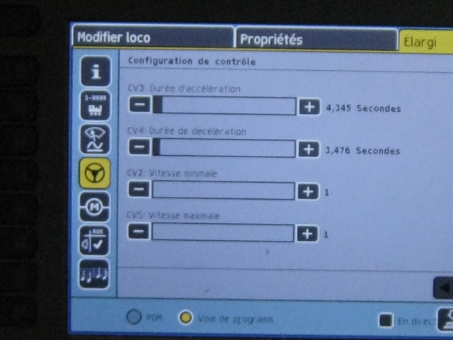

L'écran pour le paramétrage

Avant qu'on en parle, je ne m'étais pas poser la question pour savoir quelle CV toucher.
Par contre je suis sûr que les ajustements se font correctement sur les décodeur du 60760, sauf si c'est une habillage, l'Ecos2 annonce 4 CV différents.
Mon réseau n'est pas encore roulant, j'ai juste une voie d'essai et un banc pour tester mes locos, il faudra certainement que j'affine les réglages.

Patrice, essayes de programmer 20s à l'accélération et 2s au freinage, et testes la machine, tu verras qu'elle ne prend que la valeur d'accélération et qu'elle la met aussi au freinage, tes valeurs sont trop proches pour pouvoir en juger facilement.
Avec une MS1, tu as également la possibilité illusoire de pouvoir programmer deux registres, mais en fait il n'y en a qu'un, le 03 et la valeur est utilisée autant pour l'accélération que pour le freinage.
Fais l'essai et tiens-nous au courant.
Mathieu, je n'ai pas essayé de nouveau et je n'aurai plus le temps avant le 02 Janvier: j'ai un gros chantier de rénovation dans un appartement à Lyon entre deux locataires! affraid affraid affraid affraid

Denys, j'ai fait le test avec les réglages préconisés et Surprised Surprised Surprised tout ce passe comme tu l'as dit la temporisation du freinage s'allonge. Cet écran de l'Ecos est une tromperie, il mentionne la CV 03 et la 04.
Il faut dire que pour le moment je fais juste un essai avec pré réglage avec les paramètres et retour des locos dans leur boite.

Bah, ce n'est pas plus une tromperie que les menus des MS1 qui semblent permettre la manoeuvre!
La faute, si faute il y a est plutôt à rechercher du coté de Märklin qui n'a prévu qu'un seul registre dont la valeur enregistrée vaut pour les deux!
Ils sont coutumiers du fait puisque l'habitude en remonte aux C90!
Soit dit en passant, ces braves C90 fonctionnaient néanmoins parfaitement, beaucoup mieux que ces décodeurs 60760, et ils sont très solides!
Autre défaut des 60760, et il vaut mieux le savoir: les sorties ne sont pas protégées et le moindre court-circuit sur un éclairage grille instantanément le transistor de la sortie correspondante!

Patrice, je ne sais pas si les centrales connaissent tous les décodeurs, par contre les décodeurs ne prennent pour informations que celles qui leur ont été attribuées à leur conception, donc une centrale peut envoyer x infos dans x registres, le décodeur n'enregistera que celles qu'il est capable de reconnaitre.
