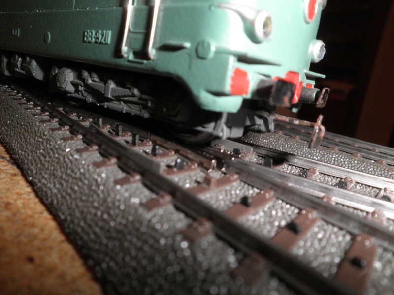

| salut oli! c'est pas la loco qui a un soucis! c'est les aiguilles car sur certaines le cœur d'aiguilles la fait dérailler mais pas d'autre surtout que Denys l'a fait rouler sur de la voie M donc elle doit passer sur la voie C! il faut que je les contrôle et je verrai je pense aussi à la fixation de celles ci qui peux en être la cause! c'est une suer machine avec une super qualité de roulement et le boulot de Denys est top!!  |

| salut Denys! t'inquiète elle marche très bien! c'est jusque sur certaine de mes aiguilles voie C, elle déraillait quand elle circulait en marche avant (frotteur en avant) elle ne déraille pas sur ces aiguilles quand le moteur passe en premier!elle marche parfaitement dans les 2 sens! c'est une de mes aiguille qui pose problèmes  car elle a déraillé sur celle ci! pas de soucis pour la loco! fin du sujet et de mes questions bêtes! |

J'avais vérifié l'écartement des roues sur les essieux qui me paraissait correct et la machine passant sans problème sur la voie M, je n'ai pas cherché plus loin. Cependant, sur mon réseau vitrine, toutes les courbes sont relevées et j'ai veillé à ne pas utiliser des tracés trop heurtés; il y a peut être aussi un problème de hauteur des boudins, la voie C étant plus basse que la K et la M, qui pourrait expliquer le phénomène, Louis nous en dira peut-être un peu plus, lui qui utilise parfois de la voie C et connait bien ce vieux matériel. Cependant, toutes mes VB passent sans problême sur de la voie K, même la CC 65000!
Peut-être aussi des aiguilles endommagées, si le phénomène ne se répète toujours que sur les deux mêmes?
 | Sujet: Re: Digitalisation BB 9211 VB pour Mathieu Mar 11 Nov 2014 - 21:33 | |
| re-salut Denys! c'est pas la hauteur du boudin qui pause problème en fait! c'est l'écartement de ceux-ci qui sur certaine de mes aiguilles font monter la loco. j'ai changer d'aiguillage le problème reste, est ce que les aiguille voie c sont plus sensible à l'écartement des essieux que la voie M ou k? mais dans l'autre sens ça passe !! la voie C n'aime t'elle pas le matériel ancien autre que Marklin ou est elle plus sensible à l'écartement des roues!!? on va voir l'avis de Louis!! voici des photos! la roue soulevée!   la partie des aiguille qui pose problème!

| Bon, et bien rien de compliqué, il suffit de resserrer un peu les roues sur les essieux, et elle passera de partout!
C'est juste un problème d'écartement des roues, un peu plus faible en trois rails, c'est vrai que c'était une deux rails à l'origine, mais la voie VB et ses aiguilles était bien plus précise que la Märklin.

Denys l'écart est minime car j'ai comparé avec la marklin c'est infime! mais ne sachant pas et n'étant pas équipé pour le faire ça attendra ta visite!  surtout si tu veux et tu peux le faire!! |
