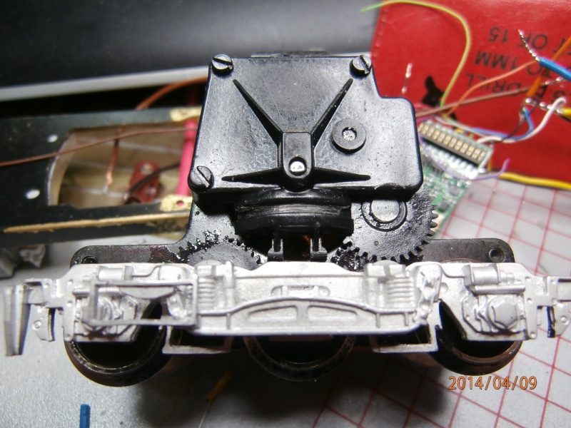

bonsoir à tous,
lors d'une bourse j'ai trouvé il y a plus d'un an le kit jocadis de la série 51 à très bon prix!
je me suis donc atteler à le réaliser dans une version inédite. mais voilà j'arrive au bout et me rend compte que le moteur est un peu spécial!
moteur electrotren P4090010
peut on le remplacer? et comment ?
Le bloc moteur fait aussi fixation du bogie sur le chassis. ça me semble chiquer.
pour le décodeur il m'en reste un mfx. Dois-je mettre les espèce de résistance( oui je sais c'est pas des résistance mais je sais plus comment ça s'appelle!) vertes au connexion moteur ?
