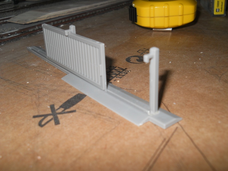

Bon revenons à ma grille coulissante, comme dit plus haut mon but est de faire s'ouvrir une grille (de marque faller) dont voici la photo :
moteur Dscn2310
moteur Dscn2311
moteur Dscn2312
J'avais donc penser mettre une ficelle, type ficelle de pêche, de chaque coté et de la faire s'enrouler d'un coté et dérouler de l'autre autour de l'axe du moteur (pas facile à expliquer !!!). Pour cela il me faut un moteur qui tourne lentement pour rester réaliste !!!
Peut être y a t il une meilleur solution.

pour ton projet de portail coulissant si tu veut utiliser de la ficelle il te faudra des poulie a chaque extrémité sinon a force la ficelle va couper le plastique dans le modélisme aviation ou voiture tu doit pouvoir trouvé des crémaillère avec pignon a monter sur un moteur !

Perso, je serais plus tenté par une tige filetée entraînée par un petit moteur (avec réducteur quand même).
Le souci, c'est que faire de la mécanique sur un truc aussi merdique en plastoc qui ne semble pas prévu pour, ça semble quand même assez tendu, de base. Rolling Eyes
Mais d'un autre côté, si tu te plantes, ce n'est pas dramatique, c'est uniquement comme ça qu'on apprend. Peu de gens sont nés avec des connaissances mécaniques complètes, perso, j'en apprends tous les jours, et pourtant j'y suis confronté au boulot. What a Face

Je pencherais plutôt pour l'idée du fil de pêche!
Le système de la vis sans fin et de l'écrou me fait un peu peur dans ce truc en plastique, et ce sera plus difficile à camoufler!
Il suffit d'enrouler le fil sur un axe de très petit diamètre, comme pour la fonction levage des grues.

Mais sur ce truc en plastique, je ne le sens pas!
Cannibaliser un vieux pont tournant pour récupérer moteur et crémaillère!
Dommage pour le pont tournant!
Pour le système de la vis sans fin, on va être confronté à la force de réaction qui va avoir tendance à vouloir faire se renverser le portail, bonjour pour les guidages!

Merci lekelek, je vois très bien ce que tu veux dire mais comme denys je pense que les guides ne vont pas tenir longtemps. Par ailleurs cette solution n'est pas trop discrète !!!
C'est pourquoi je penche toujours sur le fil de pêche !!!

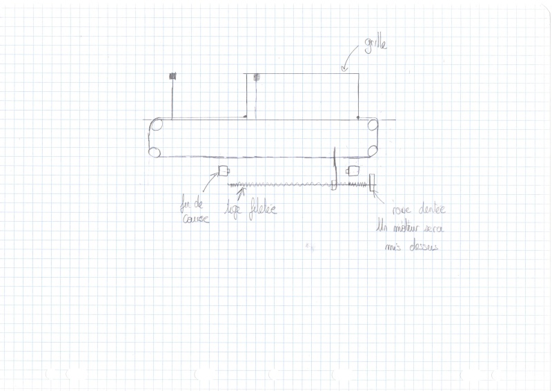

Je me suis inspiré de cette idée voilà donc un schéma vite fait de ce qui va être mis en place.
moteur Barria10
Un écrou se "baladera" sur la tige filetée, une plaque de métal y sera souder de façon a le faire appuyer une les fins de course. Un fil de nylon assurera la "communication" entre l'écrou et la barrière.

Bravo Clément!
Plus qu'à mettre en oeuvre tout ça!
