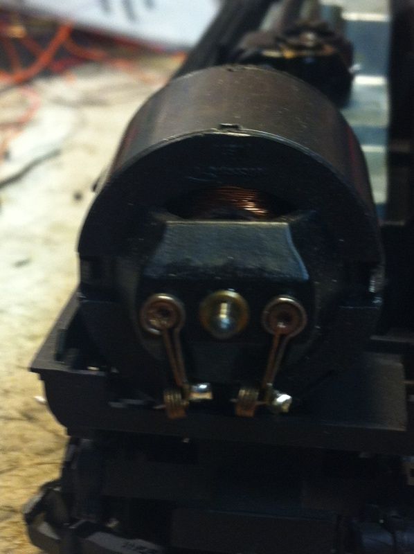

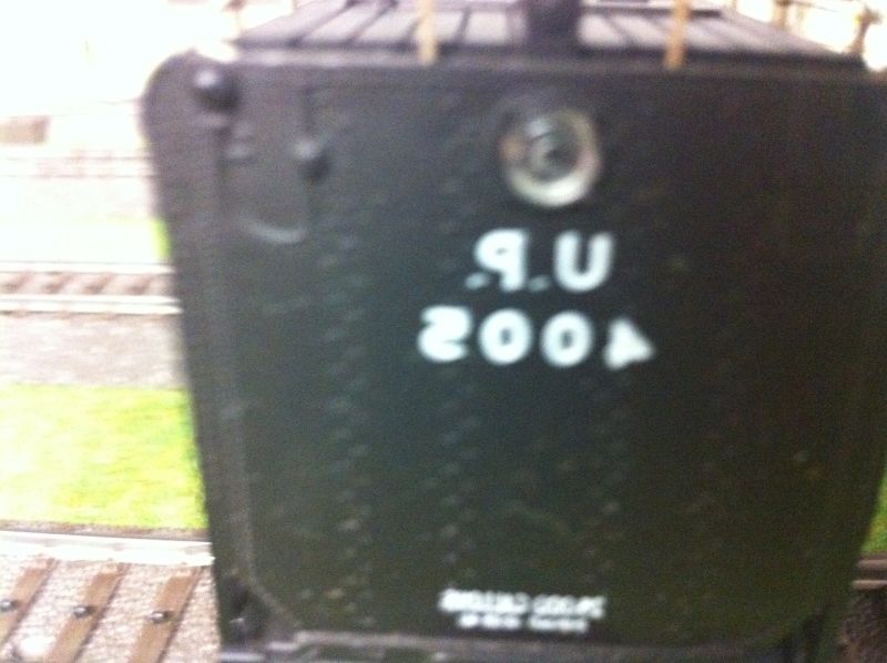

 | Sujet: moteur rivarossi big boy Mar 23 Avr 2013 - 20:52 | |
| bsr voila je suis a la recherche d'un nouveau moteur pour ma big boy voici des photos pour vous aider j'ai monter le decodeur marklin dedans tout fonctionne mais le moteur un peu vieux ce n'est pas la qualite marklin meme apres 40 ans cela roule toujours mais je ne vais pas m'en plaindre j'ai recu la loco donc je recherche un moteur DC pour remplacer le moteur rivarossi     excuser moi pour les photos qui ne sont pas ds le bon sens mais mon w.......... 8 je ne connais pas encore tout je vous remets entre vous et je sais que une solution existe bonne soiree frederic | |
 | Sujet: Re: rivarossi big boy Mar 23 Avr 2013 - 21:29 | |
|  | | Westwaggon 7 oscars
Age : 37 Date d'inscription : 08/01/2011 Messages : 4243 Localisation : Luxembourg
 | Sujet: Re: rivarossi big boy Mer 24 Avr 2013 - 1:49 | |
| C'est corrigé | |
