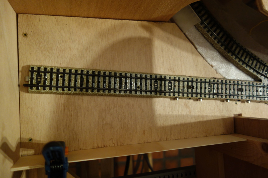

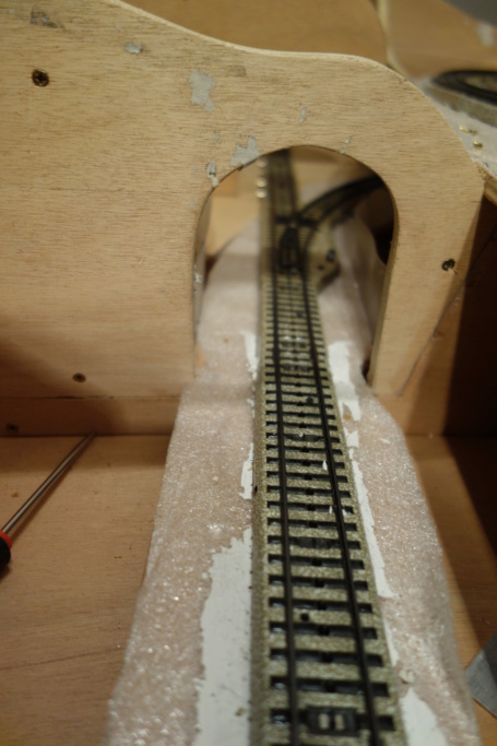

| Seulement, le temps presse et comme je dois attaquer le décor, il convient d'opérer les modifications sans tarder! J'ai donc cherché dans mon stock et trouvé la bonne aiguille en R2, de la génération la plus récente, avec la petite lanterne et les contre-rails en matière plastique moulée, réf 5202. Donc, pas de temps à perdre : en avant! J'ai donc démonté un des derniers morceaux de grillage pour avoir l'accès afin de voir l'étendue des travaux : c'est toujours pénible et malcommode de devoir démonter pour modifier quelque chose qui n'avait pas été prévu! Premier obstacle : un couple dont le passage va devoir être agrandi :   Je trace donc l'ouverture à ménager, va chercher ma scie sauteuse pour m'apercevoir que, damned! Elle est restée à Valréas pour le parquet! Qu'à cela ne tienne, j'ai pris ma scie vibrante et Go! C'est moins précis, mais bon, ça le fera! Denys

 | Sujet: Re: Projet de réseau pour vitrine 1 Mar 5 Nov 2019 - 20:54 | |
| Bon, voici le couple avec son ouverture bien agrandie :  Essai de la nouvelle aiguille, ça va le faire. Première étape, tester les circulations sur cette aiguille : c'est tout bon, on valide!  Denys | |

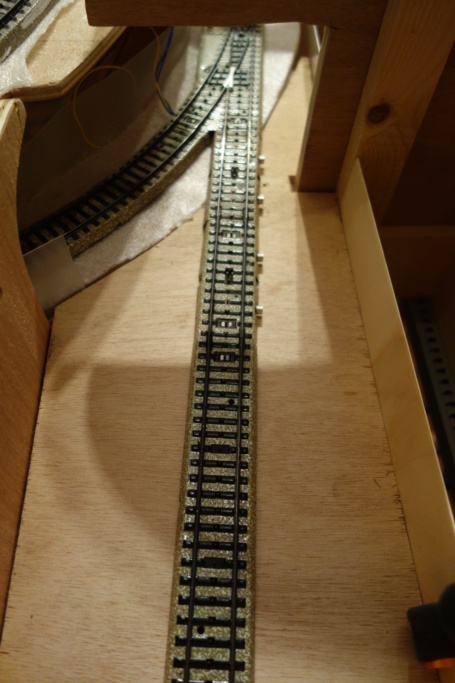

 | Sujet: Re: Projet de réseau pour vitrine 1 Mar 5 Nov 2019 - 21:03 | |
| J'ai réalisé un gabarit en carton afin de tracer la découpe du plan de roulement nécessaire pour rallonger l'existant : j'ai du aller à mon ancienne usine emprunter une scie sauteuse! Bon, ils m'avaient appelé pour un dépannage électrique urgent chez un client : demain je retourne au boulot, la retraite, c'est compliqué! Bon, quelques coups de papier de verre, des tasseaux, des vis, de la colle, puis rectification des glissières de sécurité, j'en ai même fait une avec du multipli de 1,5 mm! Et voila:    Reste plus qu'à fixer les voies, monter les pédales qui vont servir à Louis pour sécuriser tout ça, confectionner des réalimentations et dans l'immédiat, je n'ouvre pas encore le coté (je n'ai pas ma scie sauteuse!  ) on verra ça après l'expo, donc un bon bloc de mousse en bout des voies et l'aiguille positionnée pour aller sur la boucle, comme avant! Denys | |

 | Sujet: Re: Projet de réseau pour vitrine 1 Jeu 14 Nov 2019 - 19:25 | |
| Bonsoir J'ai continué un peu les travaux! Pose des voies, de l'aiguille, des pédales et câblage du tout, sans oublier les réalimentations de courant traction.   Denys | |
