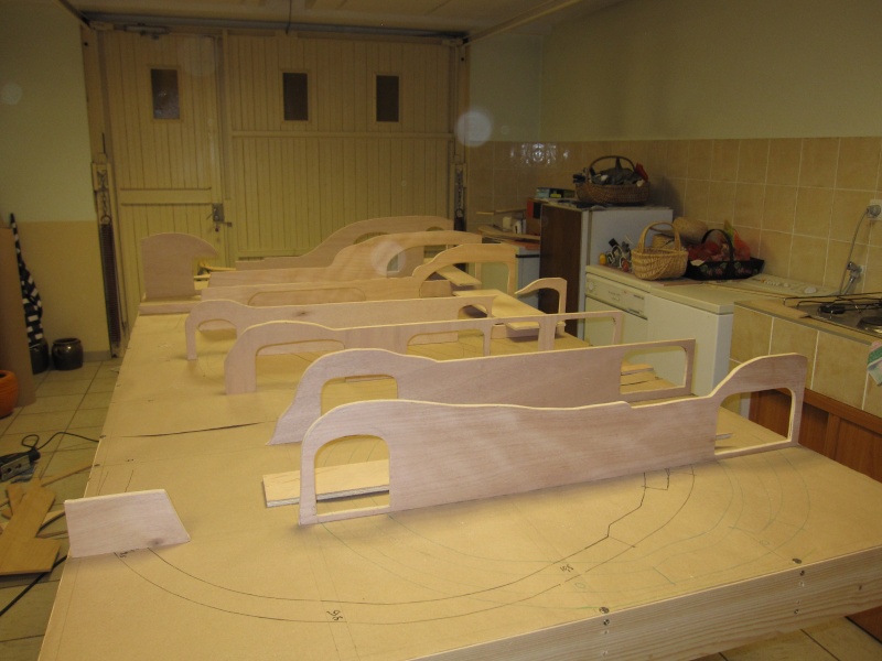

| Bonsoir à tous, Je me suis remis dessus, j'ai refait 3 couples qui ne me plaisaient pas, ( le :*dundee: va être content!) Donc, les couples sont terminés, à part ceux d'extrémité et celui du milieu à recopier pour l'autre module, voici:     Demain, je sépare les deux cadres et mets les pieds, ensuite j'attaque à remonter et fixer les couples! A propos des pieds, quelle est la hauteur idéale de la table? Denys

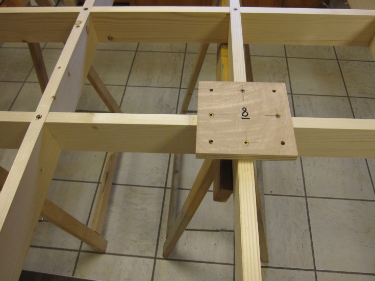

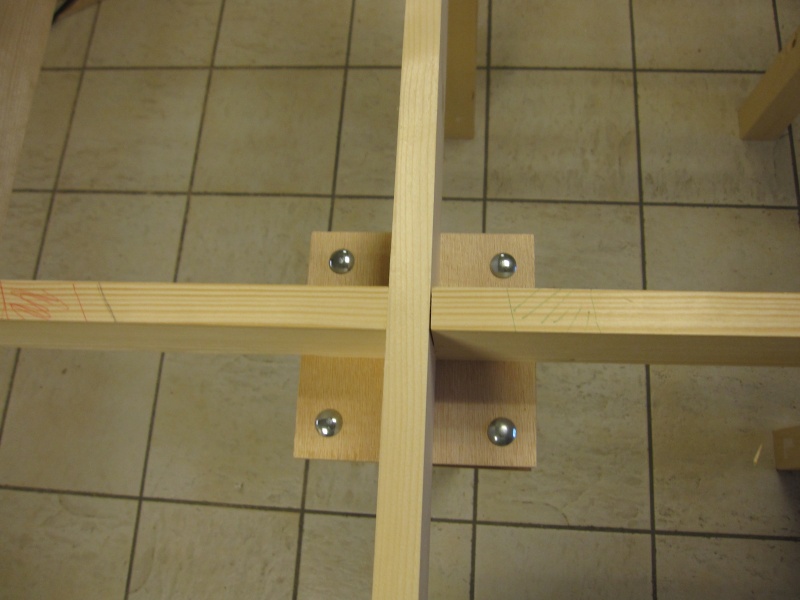

| Bonsoir, J'ai enfin mis ces pieds sous le réseau : hauteur du cadre : 91 cms. J'ai préparé des supports de 140 x 140 dans du contreplaqué de 18 mm:  Je les ai percés par paires et numérotés. Voici les pieds terminés:  Les supports vissés sous les cadres:  Et voici les pieds montés, c'est solide comme du Märklin des années 50!  J'ai prévu un montage amovible avec des boulons TRCC:  Denys

| Bon, là, il faut que je vous montre l'astuce du :*dundee: :  Vous voyez que les supports sont amincis de façon à reposer aussi sur le cadre, ce qui dégauchit et rigidifie l'assemblage. Par contre, gros boulôt de préparation! Les supports taillés et percés:  Denys

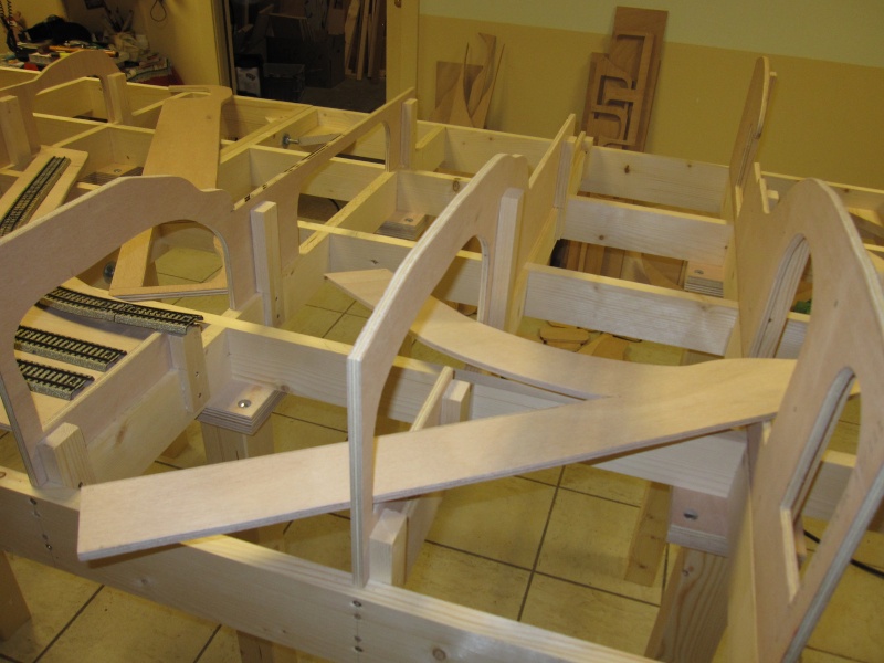

| Ensuite, j'ai continué brâvement, et..... Le Piège à c.....!!!!! Bien sur, je suis tombé dedans!   J'ai voulu voir ce que ça disait avec les bandes de roulement dans les couples:  Et bien, les bandes ne rentrent plus après que les couples sont fixés!!!!  :*nul: Il faut les mettre en même temps!!  Denys

| Donc, j'ai du faire joujou avec la scie sauteuse pour redécouper en petits morceaux les bandes de roulement! D'autre part, j'ai fixé un couple du mauvais coté d'un croisillon, donc décalé latéralement de 10mm, et bien, celà ne va pas, il y a une pleine courbe qui rentre et sort dessous, et celà a tout décalé, celà ne passe pas, il faut le démonter! Je peux vous dire que la colle à bois, ça tient, et même plutôt bien!  Il a fallu découper les supports au ciseau à bois! Enfin, quelques heures plus tard, (et pelletées de sciure!), tout est présenté à peu près à sa place:   Faire et défaire, c'est toujours travailler! Et le délai s'est raccourci, il faut que ce soit installé pour le 2 Décembre! Denys

| Non !?? Sans rire, (( )) , tes plaques pour les pieds !! : Elles sont vissées et collées !??? ................................................, tes plaques pour les croisillons !! : Elles sont aussi vissées et collées !??? Pour le reste t'as bien oeuvré comme il se doit, t'a bien écouté ton professeur , suis flatté !!!!  J'espére que t'as pas oublié de calculer la hauteur hors tout, : contre-plaqué + voie + semelle d'insonorisation !!!! Sans quoi, mais-avis que çà va plou passer !!!!  au niveau des passages de couples , pour les voie_voies !!!! Allez  Accélére, cré-bon-diou, çà rame |

Comment as-tu retiré cette quantité de bois ? avec une défonceuse sur pattes ? Emmanuel | |

A part cette scie au demeurant fort pratique et la perceuse à colonne plutot vouée à la mécanique, je n'ai ni défonceuse ni toupie, pas même un rabot électrique!

Je continue à assembler tous les couples, ensuite va venir le plus critique, à savoir règler les hauteurs des bandes de roulement du niveau 1!
