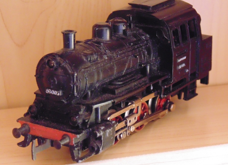

Salut Mathieu,
Je ne me fâche pas, mais il faut quand même dire que tu le cherches un peu...
L'historique de la locomotive est le suivant :
- CM 800 (1953)
Motorisation des nouveaux modèles Märklin - Page 2 Dsc00710
- Renommée en 3000 en 1956
Motorisation des nouveaux modèles Märklin - Page 2 Dsc00716
Le moteur était alors un SFCM.
Il y a eu une évolution de la 3000 vers 1995 pour passer à un collecteur à tambour, et les attelages ont alors été montés sur des boîtiers NEM.
C'est à ma connaissance une des rares locomotives à avoir un décodeur delta sans être numérotée en 34xx(x).
La production a presque été arrêtée, puis est repartie sous la référence 30000. Je sais qu'actuellement, pour des questions de coûts, le moteur a été remplacé par quelque chose de moins cher. On distingue facilement les anciennes des nouvelles motorisations, parce que la nouvelle laisse plus de place pour regarder dans la cabine.

Comme j'ai du démonter le moteur de la BR 92 qui a refusé tout service un tour de réseau après la digitalisation, je me suis aperçu que c'était un moteur Bühler, probablement à 3 pôles, non démontable.
Premier réflexe: consulter la liste des pièces détachées, et.... plus dispo affraid affraid affraid affraid
recherches sur le net, et Bühler ne le fabrique plus!
Donc, nettoyage au pinceau raide du collecteur à travers les petits orifices, il y a de la poussière de graphite, nettoyage à l'alcool, soufflage léger (en soufflant à la bouche, pas de compresseur, trop risqué!), essai avec un transfo 12V DC, il tourne plus ou moins, et, en prenant de la vitesse, un résidu de charbon est expulsé, et miracle, il tourne très bien!
Donc, avec son alimentation en Delta, il tournait, mais avec le décodeur (ESU V4), pas question!
Quand on dit que la mécanique doit être en parfait état avant de procéder à une digitalisation!
En farfouillant sur le net, j'ai trouvé cette liste des différents moteurs installés par Märklin dans ses nouveaux modèles:
Moteurs montés dans les locos Märklin récentes
C'est presque à jour (2010, donc on n'a pas la réponse pour les machines dont on parlait au début de ce post), il y a quelques erreurs et lacunes, en particulier des inversions entre C-Sinus et Soft Drive Sinus, mais c'est un document très intéressant.
Je vais scanner les pages et les poster avant qu'il ne disparaisse, on ne sait jamais!
On s'aperçoit que Märklin a monté une quantité de moteurs différents de toutes provenances, des meilleurs aux .... moins bons!
Des Faulhaber, des Maxon, des Portescap, pour les meilleurs, jamais de Canon, mais aussi beaucoup de Trix en 3 pôles et de Bühler, les locos "Hobby" ont pour certaines des "Teco elek-Coreless", à priori à rotor sans fer si je traduis correctement, je pense que la provenance est sans doute chinoise, les Traxx qui marchent super bien ont des Mabuchi, comme d'ailleurs les "fers à repasser", toutefois pas de la même référence, les MAK, petites merveilles de douceur et puissance des Maxon.
Le souci, c'est que nombre de ces moteurs ne sont pas réparables, on ne peut même pas changer les balais et qu'ils sont rapidement hors de production et définitivement indisponibles!
On peut se demander l'intérêt pour Märklin d'être parti dans autant de voies dispersées, trois modèles de différentes marques auraient probablement suffi et auraient permis d'obtenir de meilleures conditions chez les fournisseurs, en assurant une meilleure pérennité du SAV.
En conclusion, et n'en déplaise à certains qui réclament une vue dégagée sur les cabines de conduite et la suppression du bruit des engrenages, les anciens moteurs traditionnels Märklin, avec leurs rotors 5 pôles, entièrement démontables et réparables sont finalement une excellente solution, ces machines tourneront encore le siècle prochain!
Aïe, je vais me faire mal voir par Lolo! lol!
On aurait pu imaginer un montage sur roulements, comme chez HAG, ou que les HAG passent à un rotor 5 pôles oblique, et là, on a le top en matière de fiabilité et longévité!
Les moteurs des TAB 141R ou CC 6500 étaient déjà remarquablement en avance!
