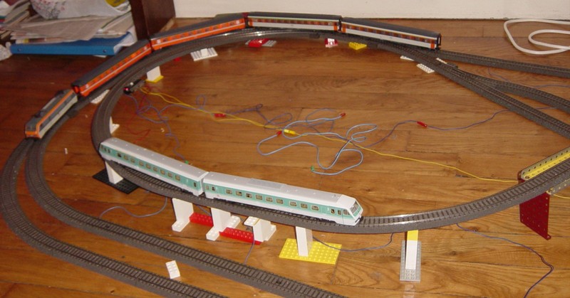

En vous voyant parler des pentes, je me suis souvenu avoir des photos d'un circuit que j'avais fait il y a... pfiou ... 10 ans !
une idée du % des rampes (pente) Dsc00810
une idée du % des rampes (pente) Dsc00811
Et bah croyez-moi, ça montait et descendait, et ça s'arrêtait en descente pour laisser passer le train en sens inverse au besoin. Et ça ne déraillait pas en courbe malgré la pente, l'absence de dévers et la vitesse excessive !
Le tout avec des automatismes faits "à la volée" en utilisant les relais Märklin des deux ou trois signaux que j'avais à l'époque et des pédales visibles.
Je précise qu'aucun matériel Märklin n'a été abîmé sur ce circuit ou pour les besoins de la photo, les automatismes ayant fonctionné à merveille pendant les deux (ou trois) jours d'exploitation !
P.S. La hauteur du pont est de 8 * 2,54 cm, soit 20 cm, et qu'on doit en descendre en à peine plus d'un mètre 20, en courbe (là ou l'autorail est arrêté) !

J'étais jeune... Rolling Eyes
 Embarassed Embarassed Embarassed
Louis Embarassed

Mais je suis sûr que la grue de relevage visible à droite sur la deuxième photo n'a pas eu à intervenir !

salut Louis!
moi j'aime bien tous les fils qui partent partout! lol!
un chat serai heureux! *rigole

matelot2638 a écrit:
salut Louis!
Louis n'avait sûrement pas obtenu l'autorisation de percer le parquet pour passer les fils par en-dessous!
 lol!
salut Louis!
 lol!
Et ce n'est pas faute d'avoir essayé...
