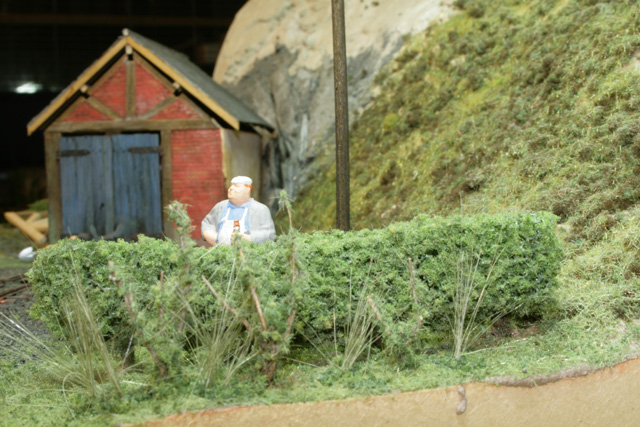

| Bonjour Stéfan  , WAOUW !!!Tu as vraiment le souci du détail Si je puis me permettre, voici une de mes photos de cet atelier prise à Walferdange. Si tu désires que je l'ôte, dis-le moi, il n'y aura aucun soucis... Je suis revenu voir ce dio à plusieures reprises car j'étais resté scotché dessus lors du premier passage. La photo en question :  Bonne journée Lolo | |
Steamystef 1 oscar
Age : 60 Date d'inscription : 19/11/2012 Messages : 29
 | Sujet: Re: O14: L'Ardoisière, les modules 1 et 5 Mer 6 Fév 2013 - 11:32 | |
| Très belle vue, dans la version revue du diorama. Faut pas l'enlever, j'aime retrouver des vues faites par d'autres amateurs et visiteurs, cela permet d'avoir un autre 'regard'. Rien de plus important pour quelqu'un comme moi. Stef | |
