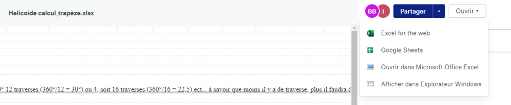

| Bien, par contre, je ne vois pas de tableau Excel!
Le mieux serait de l'imprimer et le scanner!
 | Sujet: Re: Rampes hélicoïdales et différentes voies en H0 Mer 22 Avr 2020 - 23:08 | |
- Bien, par contre, je ne vois pas de tableau Excel!
Denys Bonsoir Denys, c'est un partage de fichier, il faut appuyer sur le bouton {OUVRIR} à droite pour obtenir l'ouverture du fichier dans le tableur désiré.  et ensuite, sur l'ordi il faut remplir les cases vertes pour obtenir les résultats désirés.  | |

| Chez moi, ça ne fonctionne pas : on me demande de me connecter!
Je n'ai pas du tout ces commandes, mais un tableau enregistré chez Dropbox!

| C’est le bon lien Tu clique sur le nom du fichier et tu l’enregistres sur ton disque dur Il faut d’abord vérifier ( et si nécessaire télécharger ) que tu as bien l’application Dropbox et le logiciel Excel Moi ça marche en tout cas ( pour une fois  ) | |

| OK, merci, j'ai trouvé!
Pour ma part, je pense que cette méthode est intéressante pour celui qui va construire une spirale de plusieurs tours afin d'économiser du bois, par contre je n'ai prévu qu'une hélicoïde à deux tours sur mon réseau vitrine, je pense que je vais rester sur la méthode classique en découpant des couronnes circulaires, d'autant que je récupère les chutes pour confectionner mes boites!
