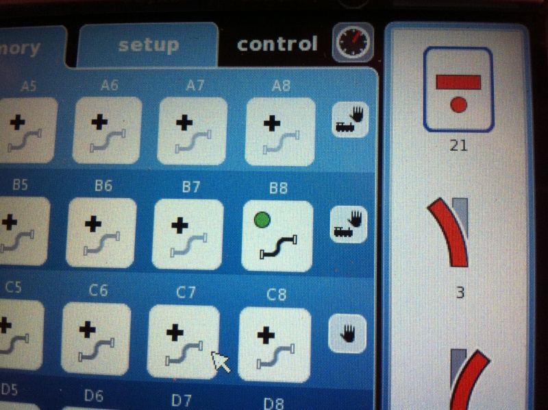

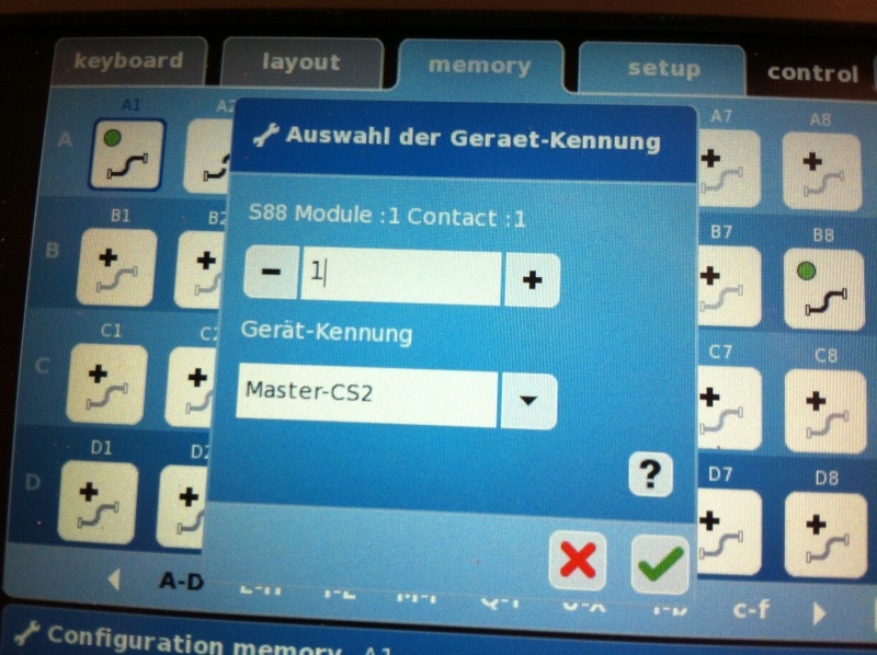

MessageSujet: Re: central station 2   central station 2 Icon_minitimeMer 11 Juil 2012 - 9:44
Voici
deux photo
plus facile avec des photo que de long discourt
central station 2 Img_0624
central station 2 Img_0625
pour resumer quand le "EIN" est cocher le s88 donne l'ordre a la central et celle ci l'execute de suite
quand le "EIN" est decocher le s88 donne l'ordre a la central et celle ci executera l'ordre quand le contact auras disparu
cela permet a la central de visionner voie libre ou occuper et cela juste avec un contact de masse
j'aurai d'autre info et espere meme avoir une copie du manuel update des fonction supplementaire
frederic
