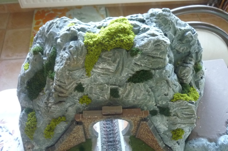

 | Sujet: Re: Diorama test Lun 28 Mai 2012 - 20:31 | |
| Bon, voilà les photos des travaux réalisés aujourd'hui : Mise en place de la végétation sur mon "rocher" : Cette végétation provient des produits références 1552, 1553 ( Flor ) et 1600, 1601 ( Mikroflor ) C'est très facile à mettre en oeuvre Vue d'ensemble :  Quelques détails :   L'autre rocher à suivi le même chemin  :  Voici la partie où se situera la pinède :  J'ai aussi aménagé les alentours de la future rivière :   J'en ai aussi profité pour "abimer" un peu mon pont trop propre  :  Demain, je vais chercher des arbres pour mettre sur la partie droite de mon rocher où il y a un trou ( qui n'était pas prévu pour ça à l'origine  ). Merci à Denys avec ses photos de l'expo "sudiste" Voilà, c'est tout pour aujourd'hui.... Lolo | |

 | Sujet: Re: Diorama test Lun 28 Mai 2012 - 21:38 | |
| salut Laurent,
je trouve que tu a un très bon rendu avec le flocage
mais tu peux voir par toi même qu'on ne voit presque plus les nuances de couleur sur le rocher et puis quelque buissons par-ci par-là ne serais pas superflus!
la rivière a un fond tout a fait plaisant quoi les graviers sont peux etre un peux gros par rapport aux troncs si tes pas trop pressé, je te fait des photo du gardon des qu'il redescend un peux (pour l'instant pou voit pas le fond)
 | Sujet: Re: Diorama test Lun 28 Mai 2012 - 21:41 | |

 | Sujet: Re: Diorama test Lun 28 Mai 2012 - 21:51 | |
| - lekelek a écrit:
- salut Laurent,
Bonsoir Vincent  , merci Tu vois, j'ai un problème avec l'appareil photo que j'utilise ( Un pana FS4 piqué à ma fille.... Elle a eu un FS30 à la place.... Elle y a gagné au change  ). Les teintes sont beaucoup plus claires qu'en réel. Je ferai d'autres photos avec mon bridge pour comparer. Il manque peut être un peu de brun Pour les buissons, j'ai pas voulu trop surcharger pour ne pas trop masquer les différentes teintes présentes ( il y a du gris anthracite, gris moyen, ocre, vert olive et blanc ). je crois bien que c'est en fait une histoire de compromis  . Pour la rivière, tu as raison.... Jean-Mi m'avait fait la même remarque sur 3rails J'ai utilisé le reste des caillous prévus pour le fond de mon aquarium ( je recycle  ) et ils sont un peu trop gros  mais c'est trop tard ( re  ). Merci pour la proposition des photos.... Je suis prenneur Bonne soirée Lolo | |
