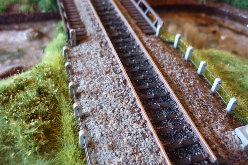

| Bonsoir  , aujourd'hui j'ai un peu avancé sur mon dio.... J'ai enfin fini de placer les garde-fous ( ça n'a pas été facile du tout à cause des changements de directions  ) Après le séchage j'ai fait un mélange 50/50 de ballast ABE HO gris ( réf : 696 ) et mélange 3 couleurs ( réf : 699 ) C'est ces proportions qui me convenaient le mieux Il est mis en place et est aussi en train de sécher ( les photos ce sera pour demain car mouillé c'est pas ça du tout  ) Le reste des opération sera pour demain car je suis en congés  ( récupération du 11 novembre en fait ) Bonne soirée Lolo | |
 | Sujet: Re: Diorama test Mar 13 Nov 2012 - 22:56 | |
| Bonsoir Bon, voilà la suite des opérations Avec des journées de 10 heures au boulot, je manque un peu de temps Mais bon, ça avance tout de même J'ai fait des retouches sur le ballast situé sur le petit pont car c'était du gris que j'avais mis d'origine et je trouvais que ça jurait avec le mélange de gris et de mélange 3 couleurs que j'ai utilisé pour combler les côtés des voies. C'est nettement plus réaliste comme ceci Ca à l'air simple mais j'ai pas eu facile par manque de place et surtout parce qu'il ne fallait pas en coller sur le pont proprement dit J'ai aussi mis en place le soubassement des futurs sapins qui seront eux installés demain matin quand la colle aura bien séchée C'est fou le temps qu'on perd à attendre que la colle séche Faut vraiment être patient pour réaliser un décor Les photos arriveront rapidement Lolo | |

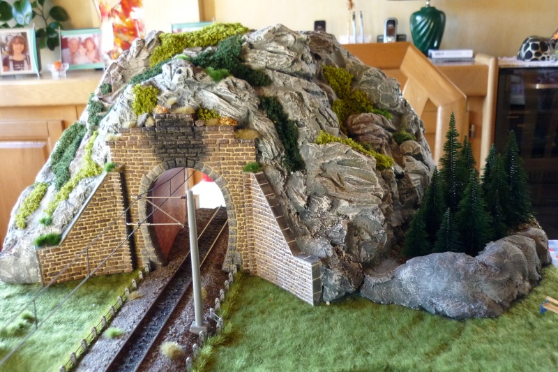

| Bonjour Jean-Mi  , Je vais commencer la décoration de l'entrée du tunnel avec le matériel de chez miniNatur..... Voici ce que je pense faire :  Tu en penses quoi ???? Voici aussi 2 autres photos du boulot réalisé hier : Le ballast mélangé 50/50 gris et 3 couleurs :  Le mélange " sol de forêt de conifères " :  Voilà.... A tantôt.... Lolo | |

 | Sujet: Re: Diorama test Mer 14 Nov 2012 - 11:53 | |
| super boulot lolo  !!!!!!mais pour le ballast je pense que tu en met un peu de trop sur les cotés ,si on regarde en réalité il y à une piste à coté du ballast en cailloux fin (note moi je débute alors  )  . Si tu as encore besoin de poteaux pour catenaire ils sont en promos chez Jocadis .Promo - Marklin 74103 Divers, MAT EN BETON POUR CATENAIRE (5PC) - Pour les pays de l'UE : 18.30 € (738,- BEF) 9.00 € - Pour les pays hors UE : 15.12 € (610,- BEF) 7.44 € a+ | |
 | Sujet: Re: Diorama test Mer 14 Nov 2012 - 13:09 | |
| Bonjour Olivier  , merci pour le compliment En fait, j'ai trouvé sur le net quelques photos de voies uniques comme la mienne qui avaient du ballast qui dépassait généreusement du coprs de la voie et j'avais trouvé le rendu visuel de cet ensemble pas mal du tout Maintenant c'est peut-être une ineptie mais j'amais bien..... Lolo | |

| Re  , ben, à vrai dire mon dio est plutôt orienté Germanique De toutes manières, je n'avais pas le choix vu qu'il n'y avait que ce modèle-là en stock Voici ce que je viens de finir à l'instant : L'installation des sapins :    J'ai aussi comencé le flocage de l'entrée de tunnel suite aux conseils de Jean-Mi :  Voilà, c'est tout pour l'instant.... Lolo | |

 | Sujet: Re: Diorama test Ven 16 Nov 2012 - 8:29 | |
| - Jeanmi.be a écrit:
- Lolo,
Ce n'est pas ta faute mais je trouve les poteaux de tes barrières bien gros. Tu as un pied à coulisse pour mesurer leur épaisseur ? Sinon, cela donne du cachet et fini bien les alentours de la voie.
Jeanmi.be C'est quoi la boule rouge ? Bonjour Jean-Mi  , j'avais omis de répondre à ta question Ces poteaux font 2 mm d'épaisseur ce qui revient à +/- à 17,5 cm à la taille réelle Je ne sais pas si c'est correct comme épaisseur mais plus petits ( en HO ) ils auraient certainement étés trop fragiles Bonne journée Lolo | |

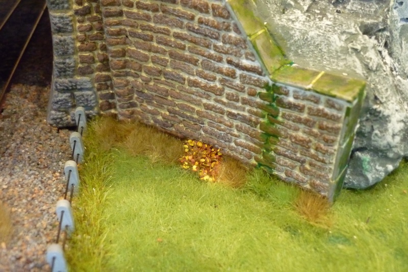

 | Sujet: Re: Diorama test Ven 16 Nov 2012 - 8:53 | |
| Re Jean-Mi  , j'ai un peu besoin d'aide sur certains sujets - Jeanmi.be a écrit:
- Le bas des murs...
C'est un peu vide et brut tu ne trouves pas ?
Tu pourrais y placer des herbes hautes et encore sèches à la sortie de l'hiver. Malheureusement tu n'as pas d'herbe en 6,5mm la ref 006-34.
Ces herbes hautes, je dois en mettre tout le long des jonctions murs/sols ou bien par petites touffes ??? - Jeanmi.be a écrit:
Revenons au bas des murs, à un endroit humide, des parties de touffes été, celles qui n'allaient pas bien au milieu du pré, peuvent se coller contre le mur on coupe avec de petits ciseaux fins. Le reste sera garni de refs 725 ou 727 en -23 et -24.
Parce qu'il y a encore ceci à mettre au même endroit et ça risque pas de faire un peu trop fourni ???? - Jeanmi.be a écrit:
Bien amené, l'humidité, il serait bon de faire des traces de mousse aux endroits où l'eau pourrait ruisseler, vert foncé où cela s'accumule, vert olive où c'est un peu plus sec. en bas des coulées, de la végétation bien verte.
Pour ces traces de mouses, il faut s'y prendre comment Avec un petit pinceau et de la couleur ou bien avec de la terre à décor pour donner un peu de relief ???? - Jeanmi.be a écrit:
Sur le dessus des murs, il y a souvent une vieille touffe d'herbe morte au printemps, de petites touffes -24 c'est l'idéal. On peut aussi y placer de petits cailloux, ceux qui se sont vu retenir par le mur !
Bon, ça c'est fait - Jeanmi.be a écrit:
Les 2 jonctions des pans de mur et de l'entrée de tunnel, on peut cacher cela en y plaçant du plâtre liquide, mais comme c'est trop tard, on peut cacher avec de la plante tombante ou de la plante grinpante; la ref 036 c'est du lierre, la ref 990 c'est de la prêle dont on peut détourner l'usage. Je n'ai même pas encore parlé de buissons ! ref 200 !
J'ai pas trop saisi de quel endroit tu parlais - Jeanmi.be a écrit:
J'aime bien le décor moi !
Jeanmi, qui se dit qu'il faut absolument qu'il organise ses séminaires de décor !
Et bien, saches que ça se sent Bonne journée Lolo | |
 | Sujet: Re: Diorama test Ven 16 Nov 2012 - 16:55 | |
| bonjour Laurent
ton dio prends vraiment une belle tournure!
mais sans vouloir te vexer c'est quoi c'est arbre bien moche que tu as mit?????
on voir le tortillon métallique gris au milieu !!!! c'est affreux
allé corrige ça SVP. | |
 | Sujet: Re: Diorama test Ven 16 Nov 2012 - 17:15 | |
| - lekelek a écrit:
- bonjour Laurent
allé corrige ça SVP. c'est vrai que ton dio est top !! mais on voit les tiges métallique dans les sapins ,je pense que l'on peut y cacher ? |
 | Sujet: Re: Diorama test Ven 16 Nov 2012 - 18:30 | |
| Chalut Laurent, Quand on mets des sapins si près des montagnes, on pense, que ces résineux vont chercher la lumiére pour leurs nutritions aux 3/4 de leurs troncs, voir plusque le milieu  .... Sérieusement .... Parole de montagnard  . Va falloir soupoudrer sec, pour cacher l'irréparable  . Mettre une touche de sienne brulé (marron-roux bruni, pour le réalisme) ... Aut'chos, tu devrais noircir un peu tes mats de poteaux, çà fait trop neuf ... Allez au taff..... C'est cool ... Christian... |
 | Sujet: Re: Diorama test Ven 16 Nov 2012 - 23:56 | |
| Bonsoir merci les amis Pour les sapins c'est vrai que les tiges métaliques auraient méritées d'être peintes en vert d'usine Mais bon, pour l'instant je ne vais pas me lancer dans ce genre de modification chronophage Plus tard, quand j'aurais fini, il sera toujours temps d'y penser Concernant le bruns à mettre sur ces mêmes sapins, c'est en effet une bonne idée Mais ce sera aussi fait en dernier lieu J'ai déja la terre à décor "terre de sienne" Bonne soirée Lolo | |
