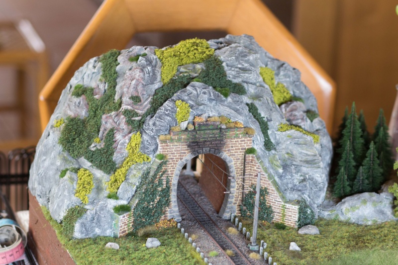

Je trouve le rendu final très beau , les décovlies donnent très bien et le sentier est pas mal du tout : D Je pense que le moment est venu d'y installer une machine et faire 2 - 3 photos cheers
Bonsoir Loïc Wink ,
je n'avais pas vu ton post ( arrivé juste avant celui de Dodo ) Rolling Eyes
Le sentier, c'est du sable de rhin tamisé.... J'ai fait plusieurs esais et c'est ce matériau qui me plaisait le plus cheers

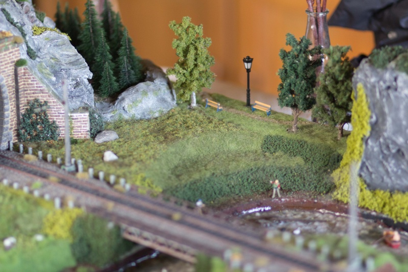

Mais vous ne voyez rien qui cloche ou bien qui devrait être amélioré scratch

On peut critiquer ??? *hehe
les vaches sont trop propres ...
sauf si ce sont des vaches suisses, mais alors, c'est le tunnel qui est trop patiné ...
rien à dire .. peut être bien regarder si tout est légèrment patiné : je pense aux bancs .. qui font un peu trop "sorti de boite"
attention à ne pas trop charger avec la patine !! le mieux, c'est de faire un test sur un élément qui n'est pas sur le dio, avant d'attaquer !!
Wink
mais l'ensemble a déjà très belle allure !!! *bravo

Comment ça mes vaches trop propres ?????
Mais c'est qu'elles sont bien soignées mes bêtes, moi, Monsieur.... Non mais..... *rigole *rigole *rigole
Justement, pour la patine, je me demandais s'il ne fallait pas un peu salir les pierres constituant les murs de l'entrée du tunnel scratch
Ca fait pas un peu trop propre tout ça confused
Ok pour les bancs, ils passeront à la caserole ce soir Laughing
Merci....

je trouve le tunnel déjà très convenable !
c'est vrai que "ça fait propre", et il y a moyen de pousser un peu plus, mais le tout est de bien doser : ni trop, ni trop peu !
ceci, dit, c'est à ça (ca ???) que sert un diorama test !!
Wink

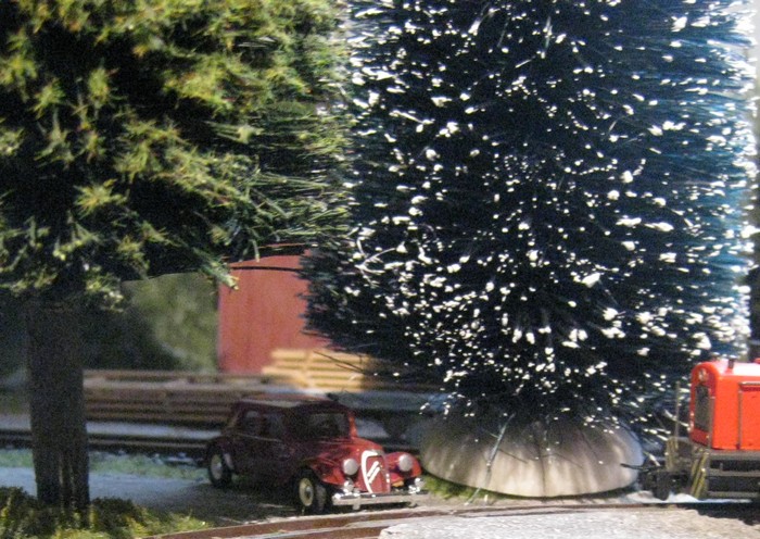

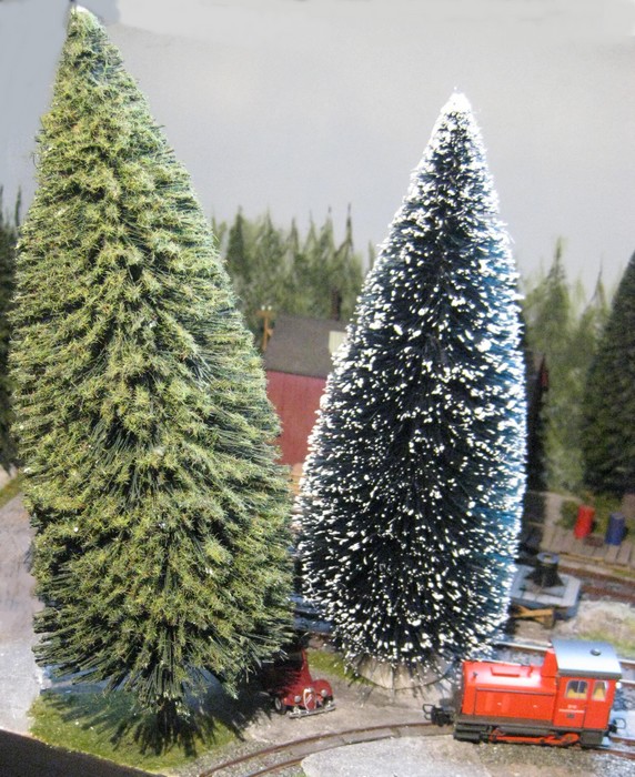

comme c'est la période : on vend à pas cher des ptits sapins de Noel qui peuvent servir de base pour faire un sapin très correct en modélisme ! soit on l'achète maintenant, et Madame peut décorer sa table avec, et on récupère plus tard, soit on attend le 25 décembre .. et on peut les avoir en solde !!!
la technique : éliminer le blanc, passer le sapin à l'aérographe, ou une bombe, en couleur "vert sapin" (facultatif : j'utilise de l'acrylique mat) ensuite, qaund c'est sec, on le trempe dans un mélange 1/2 eau, 1/2 colle blanché a bois (ouah ouah) et on saupoudre de flocage prévu pour le grass master ! (couleur sapin) il reste à fixer un ptit tronc (branche découpée dans les bois) et on a un superbe sapin !!
Diorama test  - Page 8 Sapins10
Diorama test  - Page 8 Sapin_10
dispo en plusieurs tailles, mais un sapin à son développement maxi, ça peut dépasser 30 mètre de haut, ce qui fait pour du Ho ± 35 cm ! celui de la photo fait ± 25 cm de haut ! Wink

On voit sur ces photos l'avant et après pose du décovlies.....
Tu as vu comme la différence de rendu et de texture est énorme Shocked
Je ne voyais pas l'intérêt de ce genre de produits mais là, je suis concquis *xbe
Les photos du matériel vont suivre maintenant que ce dio est achevé ( sauf avis d'améliorations, bien sûr study )

Pélican il sont géniaux tes sapins transformé ... c'est une exelente idée que tu as eu cheers
il y aurait peut etre encore moyen de figuré des carottes dessus pour un autre moment de l'année
tu as bien fait de rappeler la taille d'un arbre sur le reseau car bien souvant ceux qui sont planté sont de jeunes arbres ( de petites tailles )
il est plus rare de voirs un réseau utilisant de grand arbres "adulte " ( c'est la premiere erreure que commet un modeliste ...
la dimention d'un arbres )

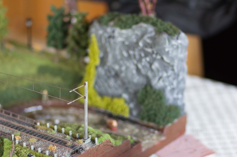

y'a que moi qui voit le morceau de grillage en bas a gauche??????
Diorama test  - Page 8 P1020618
Diorama test  - Page 8 Empty
MessageSujet: Re: Diorama test    Diorama test  - Page 8 Icon_minitimeLun 10 Déc 2012 - 18:54
Bonsoir Vincent Wink ,
ce morceau de grillage est maintenant caché par du plâtre patiné et floqué...
C'est par là que ce bout de rocher est fixé sur les plaques de Styrodur
Je l'ai caché lorsque j'ai eu fini et que j'étais certain de ne plus devoir le démonter Wink

ha ouf j'ai eu peur que tu ais fait un oubli!!!!
tu peux donc reprendre un photo "fini"
je trouve le rendu très bien les touche de vert sur la façade du tunnel sont bienbien bien et le lierre est sublime!
en revanche le bout de la voie C gâche vraiment tout ! ne t'est il pas possible de camoufler cela avec un morceau de voie C coupé ou une Extrémité de lit de ballast réf 24001 ou encore peux être un butoir.

Ou tout simplement un petit coup de Dremmel!

Laurent, je vois que tu es content de tes efforts.
Maintenant il faudra appliquer ces techniques sur le grand réseau.
Note aussi que ce n'est jamais fini, que tu pourras toujours apporter une touche supplémentaire. Mais à un moment il faut s'arrêter.
Il faut bien regarder tout ce que tu as fait et être critique. Au besoin, recommencer.
Ce ne sera que comme cela que tu arriveras à faire de beaux décors.
C'était une très bonne idée de faire ce diorama de test !
Pour salir facilement, un petit pot de terre à décor TD20 poussière. Ils se trouvent dans les vitrines à droite en entrant. face aux peintures.
Un peu d'alcool Isopropylique pour liquéfier la terre à décor et tout ce que tu vas peindre avec cet alcool coloré deviendra sale et mat au bout de quelques secondes.
C'est quand même tof hein, je peux même lui dire où cela se trouve ! *rigole

après avoir un peu tâtonné au niveau du rendu des différentes herbes présentes sur le dio et ce grâce aux différents ateliers décors auxquels j'ai eu la chance de participer ( encore merci Jean-Mi  cheers ) je me suis enfin décidé à terminer ce fameux dio  Rolling Eyes
J'ai apporté pas mal de modifs par rapport au projets initial qui mélangeait trop de périodes / teintes d'herbes pour me concentrer sur fin de printemps / début d'été d'où l'apparition ci et là de petites fleurs blanches et mauves qui agrémentent la partie touffue près de l'entrée de tunnel.
Encore une fois, c'est suite aux ateliers que je me suis rendu compte que je faisais fausse route  Embarassed
Un conseil : si vous voulez vous lancer là-dedans, un avis extérieur est très utile study , tout comme une critique "féminine" qui ne vous épargnera pas ( et pour cela je l'en remercie même si des fois ça passe mal I love you   lol!  lol!  lol! )
Dans tous les cas, il faudrait maintenant modifier beaucoup trop de choses pour pouvoir espérer avoir un rendu comme celui obtenu sur le dio de Franz.
Le miens restera donc en l'état, avec ses inepties, mais pour un premier essai je me dis qu'il y avait aussi certainement moyen de faire bien pire  lol!
Trêve de bla-bla, place aux photos :
Les premières modifications qui datent du 22 mars 2014 :
Diorama test  - Page 8 Img_0010
Diorama test  - Page 8 Img_0011
Diorama test  - Page 8 Img_0012
Diorama test  - Page 8 Img_0013
Diorama test  - Page 8 Img_0014
Diorama test  - Page 8 Img_0015
Diorama test  - Page 8 Img_0016
Diorama test  - Page 8 Img_0017
Ici, les modifications portent sur l'amélioration du rendu des teintes appliquées sur les différents rochers avec l'apparition d'une teinte brun / rouge bien plus marquée sur le rocher.
J'ai aussi essayé de donner un aspect plus rocher "naturel" à celui-ci comme on peut le voir sur les 2ème et 3ème photos ...
Les poteaux de caténaires ont été salis à la terre à décor tout comme le petit pont.
J'ai aussi fait quelques retouches au niveau du gazon près du petit parc.
C'est tout pour ces premières modifications...
Le reste arrivera après le souper   tongue
