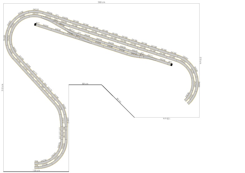

| Bonjour à tous , voici le moment de dévoiler mon projet en cours : Blaumühle Il s'agit d'un gros village fictif qui se situe sur la Ligne du Nord au Luxembourg , l'époque choisie se situe entre 1992 et 2011 donc fin époque IV / début époque V jusqu’à l'époque VI. Le cahier des charges était le suivant : représenter de façon relativement plausible les décors typiques de la région du Nord du Luxembourg , ses compositions réelles dans un espace réduit , ne disposant pas d'une très grande pièce. Le choix d'un réseau en U s'est donc au fil des semaines imposé à moi , en un an , le plan à évolué , au fur et à mesure de mes inspirations , des gares et lieux que j'ai visité.Puis vint le jour (récent ) ou je me suis lancé dans l'entreprise. Le réseau comprend donc une gare cachée offrant la possibilité de garer jusqu’à 8 convois dont la plus longue rame peut tout de même faire 2,40 m (7 voitures au 1/87 exact et une loco) , la gare de Blaumühle pourra elle accueillir une rame allant jusqu’à 2,30 m à quai , ce qui colle de façon relativement fidèle à la réalité (quai de 200 mètres ). Le Profil de la ligne , situé entre deux tunnels sera relativement sinueux , ce qui , pour ceux qui connaissent la ligne du Nord , colle également avec la réalité , certaines portions de ligne étant même limitées à 60 km/h. Quelques images du plan réalisé avec Wintrack et le début des travaux : Gare cachée :  Niveau 1 :   Niveau 2 ( visible ) et gare :  En plus des deux voies à quai , la gare est pourvue d'un embranchement qui desservira une scierie et une halle marchandises , ce qui permettra de proposer des circulation "manœuvre " de temps en temps grâce à des engins comme les 850 , 900 ou 1500 ou encre y garer des trains de travaux , une bourreuse etc .... Et le début des travaux , premier module réalisé hier en deux heures :  Pour la construction des modules j'ai choisi une structure classique en multiplex de 15 mm (en 10 couches ) , c'est solide , facile à travailler et d'aspect très bien fini. Chaque module recevra une couche de peinture noire ainsi que 4 pieds d'une hauteur de 80 cm. | |

| Bonjour Loïc  , joli réseau que voici Tu as décidé de ne plus laisser Denys présenter tout seul la réalisation d'un réseau Tu auras en effet la possibilité de composer des rames de longueurs plus que respectables avec la longueur de tes quais et gares cachées ( tu possèdes à peu près les mêmes dimensions que moi pour ton réseau ). La disposition de tes voies dans cet espace est très intéressante Peux-tu nous sortir une vue 3D de ce plan s'il-te-plaît :*rt1: :*rt1: Bonne continuation..... Lolo | |

Quelles dimensions font chaque module et quelle est l'espacement de tes croisillons?

Pour répondre a Denys , les modules font respectivement :
150 x 120 150 x 120 160x 120 110 x 120 100 x 120
Les croisillons pour un module de 150 x 120 sont espacés tous les 150 cm dans le sens largeur et tous les 40 cm dans la longueur , mais sur le module que j'ai montré il reste des petites finitions à effectuer , mais cela viendra tout a la fin lorsque les 5 modules seront terminés et reliés entre eux avant la pose des plans de roulement.

 | Sujet: Re: Début de mon réseau : Blaumühle en H0 Dim 11 Mar 2012 - 19:13 | |
| Ah oui, pas mal les vues 3D. Ce que j'aime du coté de la gare, ce sont les 3 voies à quais, car avec cette dispositon tu peux sans problème faire passer des convois directement, et en cas de croisement en gare, si une des trois voies est libre, ça fait moins encombré  |

 | Sujet: Re: Début de mon réseau : Blaumühle en H0 Dim 11 Mar 2012 - 20:30 | |
| - 2704NK a écrit:
- Ah oui, pas mal les vues 3D. Ce que j'aime du coté de la gare, ce sont les 3 voies à quais, car avec cette disposition tu peux sans problème faire passer des convois directement, et en cas de croisement en gare, si une des trois voies est libre, ça fait moins encombré
 Salut , en fait la voie 3 n'est pas vraiment à quai , du moins elle ne sera pas considérée comme à quai , c'est la voie qui relie la cour marchandise de la gare au réseau principal , elle permettra de voir évoluer principalement des locos de manœuvre ( 850 et 900 ) , elle ne sera d'ailleurs pas électrifiée en 25 Kv et ne disposera pas de signalisation de ligne mais une signalisation dédiée à la manœuvre. Pour l'exploitation ,les voies 1 et 2 (a quai ) permettront les croisements ou l'évitement même de longues rames , pour donner une idée , la rame de minéraliers présente sur le réseau est de 14 falls Marklin + un diesel , ue rame équivalente mais en double traction sera présente sur le réseau. @ Franz , oui c'est ce pont qui sera suggéré ou carrément reproduit , mais j'ai du mal à situer ce que tu veux me dire concernant la zone industrielle , elle est pourtant bien visible sur les photos. | |

| Oui du R4/R5 c'est pas mal , mais j’aurais préféré un espace beaucoup plus grand et de la voie Flexible pour faire du R9 / R10 ^^

| Oui, effectivement, je viens de voir que la voie 3 n'est pas à quai, mais elle pourrait aussi servir de voie d'évitement pour un HKM, et aussi d'entrée pour ta zone industrielle |

| Oui , elle pourrait servir d'évitement ou de voie de formation à certains petits convois : D
J'avais entre autre en tête de réaliser cette partie comme un réseau de manœuvre : -formation d'une rame de quelques wagons (plats , couverts ) -zone ou pourraient éventuellement stationner une courte rame de fret ou des diesels HLP
Le tout est que cela soit vivant a noter qu'une partie de la cour aura les voies "noyées " dans l'asphalte (du moins sur l'embranchement particulier de la petite usine ) .Je verrais bien une 900 stationner la de temps en temps : D
