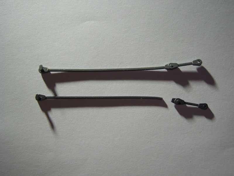

| bonjour, mon chat a fait tombé de ma cheminé ma belle grue a tour et après cette chute de 2 mètres il y a deux petit tirant qui tiennent la contre flèche qui sont abimé (l'un est tordu l'autre et cassé + tordu) [img]  [/img] pour celui qui est tordu je pense le redresser après avoir chauffer avec un décapeur thermique (gros sèche cheveux) mais pour celui qui est cassé comment puis-je le ré assembler? soudure de plombier? merci d'avance pour vos lumières. bon train | |

| Aïe... D'abord, ce n'est pas du fer-blanc : du fer-blanc serait une tôle d'acier étamée ou zinguée, et le fer-blanc était utilisé pour nos petits trains surtout pour les échelles plus grandes et jusque dans les années 60. Ensuite, si c'est quand même du métal, c'est probablement du zamac ou équivalent. Problème, c'est quasi inresoudable, ni même collable (problème de tension superficielle). Pour celui qui est tordu, tu devrais pouvoir, avec d'infinies précautions, le remettre en place, mais fais gaffe, il faut y aller très très lentement, et si tu sens que ça "part" et "vient tout seul", tu arrête tout de suite, c'est cassé ! Si il n'y a pas de tension sur la pièce, tu peux envisager de coller à la cyanoacrylate. Mais pour ça, il faudrait que ta pièce soit impeccablement propre et son état de surface parfait... Bonne chance, je ne peux pas t'aider beaucoup plus. Louis  | |

| Bonjour Vincent
Essayes plutot la colle à deux composants style Araldite.
J'ai aussi recollé du zamak avec une colle à deux composants "Penloc GTI", vendue en seringue doseuse dans les magasins "Weldom", marque Eleco produits.

| bonjour, ok merci pour vos réponses! donc je vais tenté que faire un point de colle. quand a la tension qu'il y a sur cette pièces elle n'est pas très grande mais malgré tout elle tien la contre flèche qui doit faire environ 200 grammes. voici deux petites photos de l'ensemble remonté sans celle cassée! [img]  [/img][img]  [/img] | |
