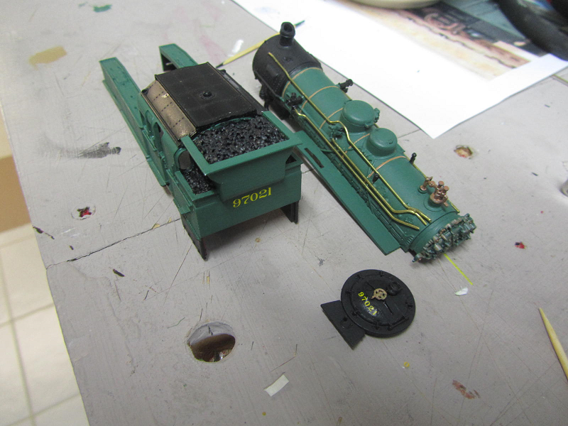

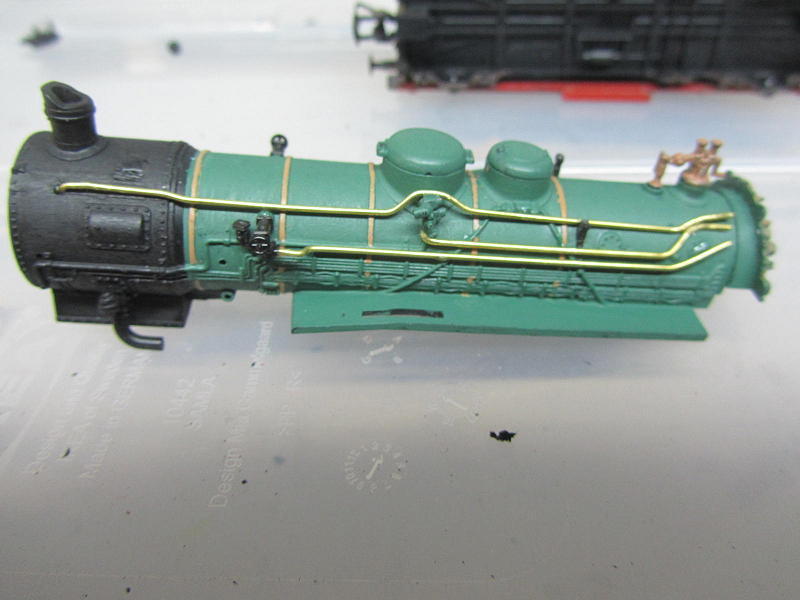

Après beaucoup d'hésitations, le vainqueur est
Type 97 moins chère que Piko - Page 2 Img_0222

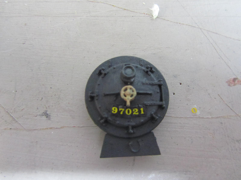

Tu ne parviens pas à lire !!!!
Type 97 moins chère que Piko - Page 2 Img_0223
Pourquoi. Parce que ratage au centrage des décals de derrière. Commencé par le 0, puis partir à gauche et quand je suis arrivé au dernier chiffre à droite, il fallait mettre un 1 pour que ce soit +/- symétrique.
Le charbon remplit la soute
Type 97 moins chère que Piko - Page 2 Img_0224
Le chaudronnier est passé par là.
Type 97 moins chère que Piko - Page 2 Img_0226
Type 97 moins chère que Piko - Page 2 Img_0225
Type 97 moins chère que Piko - Page 2 Img_0227
Si j'ai encore du courage, poser les décals latérales dans le cercle noir et la plaque du dépôt. La 97021, c'est Bruxelles-midi, quelque fois qu'elle irait faire un tour du côté de Bruxelbourg 2
Attendre 24 h pour la pose du vernis mat, et puis remontage, feux, décodeur et ...ça va rouler. bounce bounce bounce
