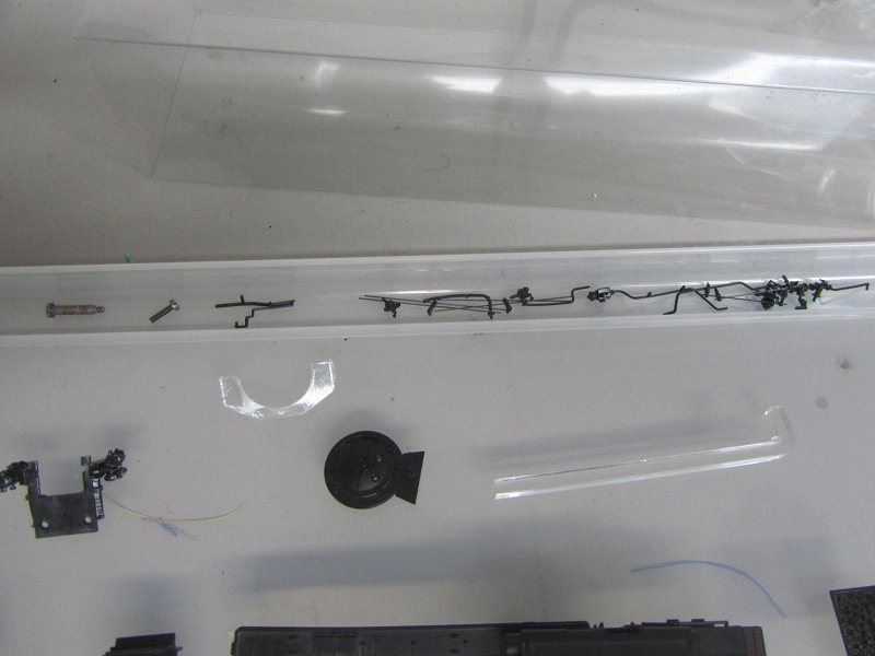

Et c'est reparti pour la création d'un modèle SNCB
Trop chère la Piko
Sur base Br 93 et/ou 141 TA
Les deux achetées sur Ebay pour respectivement 47 et 41 euros ( la 141TA est une 3R continu )
On démonte complètement la 93 de ses pièces rapportées ( on garde la 141 comme modèle pour le repositionnement des pièces et on fera l'inverse ultérieurement.
Matériel. Décodeur, Leds, frotteur, peinture AMF ,fil cuivre, cerclage cuivre, décals AMF => 41 € par loco
Elles ne me coûteront pas 100 € pièce.

Bon, allez, j'ai avancé un peu sur ma loco, mais sans trop de conviction.
Vous allez me prendre pour un con, je m'en fout, mais hier j'ai perdu ma petite chatte qui est morte étouffée devant moi sans que je ne puisse rien faire. C'est débile de s'attacher, mais c'est comme ça, c'était la surveillante de mes travaux ferroviaires

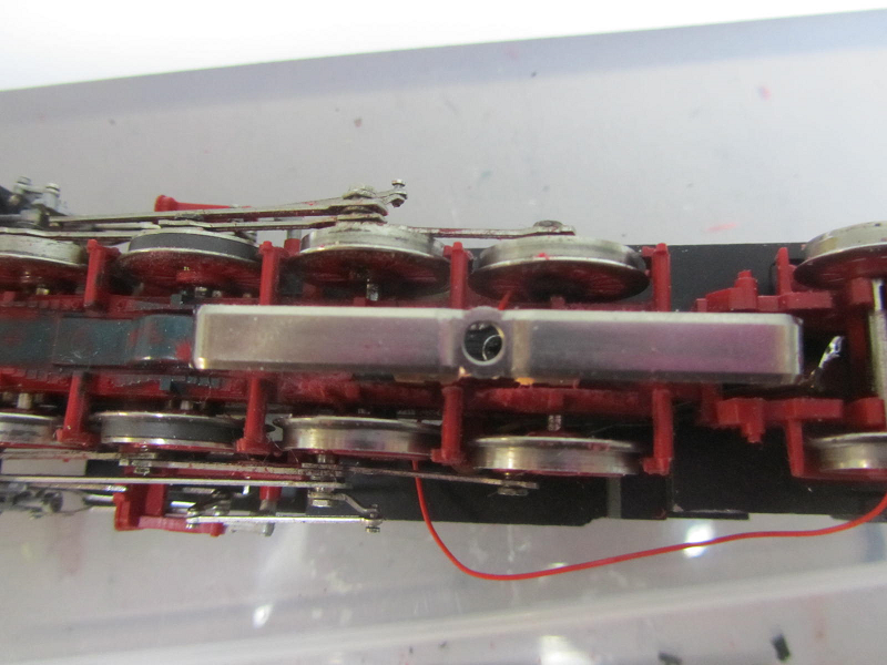

La mécanique.
Arraser la platine d'origine, mettre un frotteur, raccorder un décodeur, test.
Sur les photos trouvées de la br93 en 3 rails, c'est un frotteur court Märklin de 42 mm vu qu'il y a des vis sous chassis, un carter d'engrenage et un axe pivotant à l'essieu arrière.
On fait
Type 97 moins chère que Piko Img_0114
Type 97 moins chère que Piko Img_0116
Type 97 moins chère que Piko Img_0115
Ca roule, mais reste planté sur les aiguilles à basse vitesse. Faut mettre un frotteur plus grand
Type 97 moins chère que Piko Img_0117
Type 97 moins chère que Piko Img_0118
J'ai retiré la vis qui fixe au châssis, ça tient avec une seule, mais j'en remettrai une " arrasée "

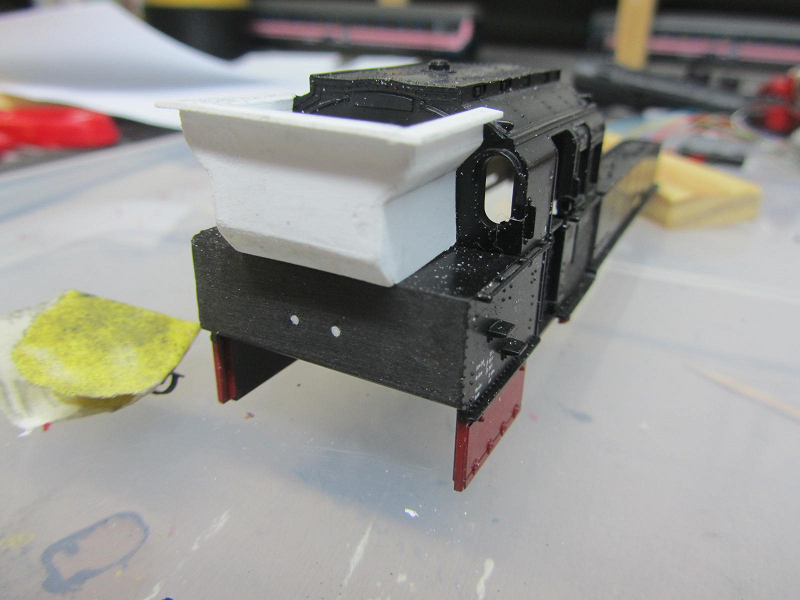

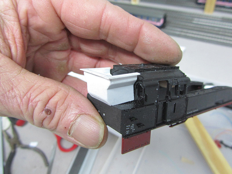

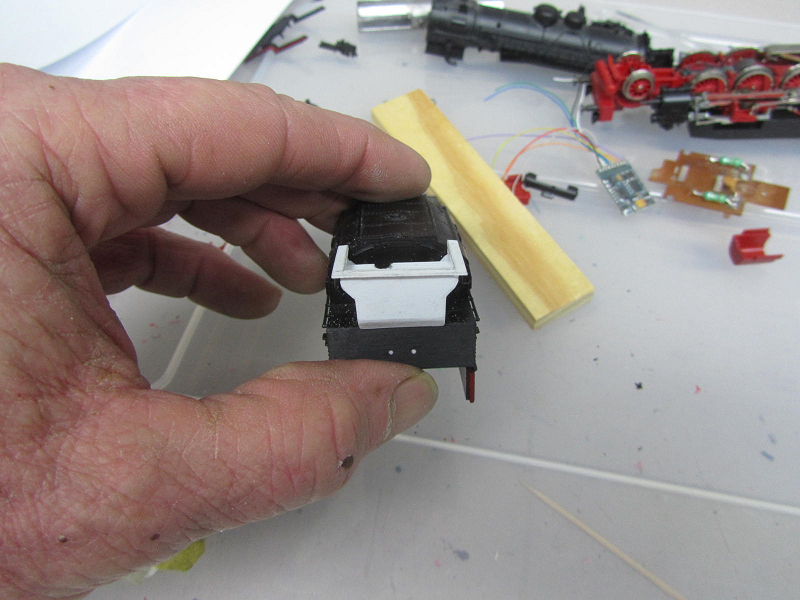

La carrosserie
Enlever, poncer tout ce qui est BR ou SNCF et reboucher. Retirer la première bonbonne sous l'attache. Plasticard collée dans les trous, puis poncer à ras.
Le primer/surfacer colmatera.
Type 97 moins chère que Piko Img_0120
Type 97 moins chère que Piko Img_0119
Type 97 moins chère que Piko Img_0121
Type 97 moins chère que Piko Img_0122
Type 97 moins chère que Piko Img_0123

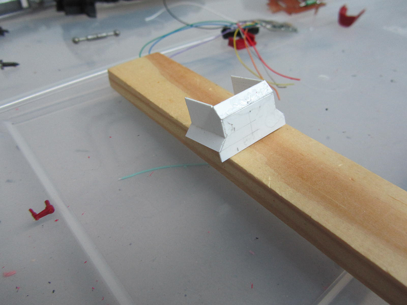

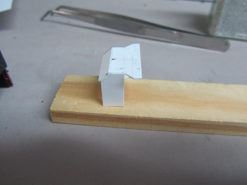

S'attaquer à la soute à charbon en plasticard
Type 97 moins chère que Piko Img_0124
Type 97 moins chère que Piko Img_0125
Type 97 moins chère que Piko Img_0211
Type 97 moins chère que Piko Img_0210
Type 97 moins chère que Piko Img_0212
Les petits jours c'est parce que ce n'est que posé, pas collé encore.
Il reste deux-trois finitions autour de la soute, puis dégraissage, mise en apprêt, peinture, .......et, et  , ...y'a encore, et si on voit des imperfections, on fera comme avec le locotracteur, une bonne salissure à la Pascal. *rigole

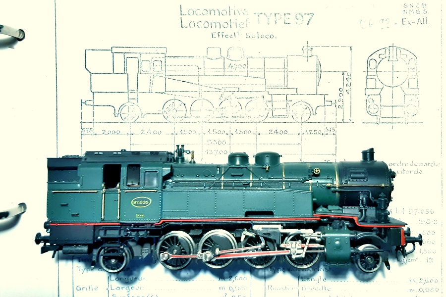

Juste un ski et du 3R AC là-dessus:
Type 97 moins chère que Piko Rocot910
À l'exemple +/- de l'originale  *Belge
Type 97 moins chère que Piko 97_03510

Les ajustements " belges " sont terminés
Suppression des feux allemands devant et pour ne pas faire comme Piko, fanal central dans la boîte à fumée
Type 97 moins chère que Piko Img_0213
Type 97 moins chère que Piko Img_0217
Les pièces rouges sont noires
Type 97 moins chère que Piko Img_0214
Vu qu'un cylindre avant est ôté, il faut prolonger les lames de ressort qui étaient absentes car camouflées par ce cylindre
J'ai pris un morceau sur un vieux wagon Liliput qui sert d'essai et de pièces
Type 97 moins chère que Piko Img_0215
Type 97 moins chère que Piko Img_0216
Type 97 moins chère que Piko Img_0220
première couche de peinture mat Humbrol. Le vrai vert serait du vert Brunswick, mais il n'existe qu'en brillant.  *nono  *nono
Type 97 moins chère que Piko Img_0219
Il reste à nettoyer les flancs de roues, mettre une deuxième couche, peindre les cerclages laiton ,remplir de charbon, tout remonter, poser les décals, tout raccorder et faire rouler. bounce  bounce  bounce
Elle sera en ordre de service bien avant la Piko *hehe *hehe
