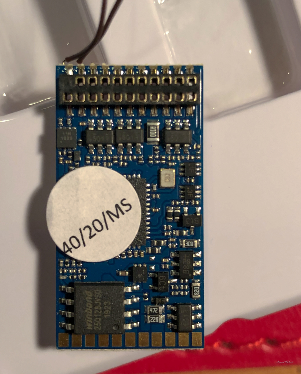

| Bonjour,
Je ne sais pas si je pose ma question sur le bon fil.
Il y a longtemps que j'ai envie de me mettre aux décodeurs et il y a plus longtemps encore que je n'y connais rien du tout.
Hier, deux loksound V5 (réf 58449) sont arrivés à la maison ainsi qu'un lokprogrammer de Esu. ET puis surprise, alors que je pensais remplacer le C9O d'une série 55 (réf 37672) sortie en 2001, il est stipulé sur la boite d'emballage que le décodeur ne convient pas aux modèles Märklin d'avant 2008.
Que s'est-il donc passé en 2008 chez Märklin et qui m'aurait échappé ?
Que me conseillez-vous comme Loksound Esu pour ce type de locomotive ?
D'avance, merci pour vos réponses. | |

Je crois comprendre le souci : ce décodeur est un 21MTC!
Deux solutions : soit l'échanger, soit acheter une platine 51967 pour enficher le décodeur dessus, mais je ne connais pas les loksound, il faudrait demander confirmation de la référence au vendeur.

| Pascal, si tu avais ouvert ta locomotive et regardé ton décodeur, tu aurais vite compris qu'il n'est pas possible de l'utiliser sans une interface! Lesquelles interfaces sont possiblement au nombre de deux , celle dont je t'ai parlé, qui nécessite de souder uniquement les fils dont tu as besoin entre cette platine et la loco : http://www.esu.eu/en/products/accessories/adapterplatinen/21mtc-adapter-board/Celle dont te parle Olivier qui est fournie avec les fils déjà soudés côté platine, tu n'as plus qu'à souder côté locomotive et supprimer les fils qui ne servent pas dans ton cas: http://www.esu.eu/en/products/accessories/adapterplatinen/21mtc-adapter-board-3/Quant'à souder des fils, ils ne servent qu'à relier le décodeur à l'alimentation et aux différents consommateurs de la locomotive. Les décodeurs ESU existent aussi dans des exécutions avec des fils plutôt que cette interface 21MTC, mais dans le cas où l'on a la place de la caser, ce système est très pratique car il permet de remplacer le décodeur instantanément. Denys | |

| Ce monde est bien compliqué... J'ai regardé le décodeur Esu, mais je n'ai pas remarqué où l'on pourrait y enficher une platine... Je devrais donc y trouver des fiches femelles ? On soude les fils de la fiche sur la locomotive, et on enfiche le décodeur sur la fiche ? Par contre, le fait qu'il n'y ait pas de fil sur le décodeur m'a étonné. Et l'étonnement n'est-il pas le début de la sagesse ? D'ailleurs, après cette découverte, j'ai pris mes pinceaux et j'ai fait la patine d'une voiture M1 Je serai plus attentif ce soir. Merci pour le temps passé à m'aider. Je suis déterminé à réussir ce défi. | |

| Mais non, pas compliqué. Ton décodeur a des fiches femelles  Tu ne sais rien faire avec ça, sauf remplacer un décodeur où la platine d'adaptation est présente. Si tu ouvres ton 600 Liliput, tu verras . Ce sont des décodeurs à ENFICHER Et pour enficher, il y a l'enficheur, d'où sortent des fils à raccorder aux divers éléments ( roues, frotteurs, feux, .......) L'enficheur, comme ton Lokprogrammer, a des fiches mâles  Quand je digitalise, ce sont souvent des " vieux " modèles auxquels ils faut changer moteur, décodeur Delta........ Pour souder à la platine, j'ai aussi vite fait de prendre des décodeurs à câbles et à souder directement. Le seul avantage de platine + décodeur à enficher, c'est de ne pas devoir tout dé-souder si le décodeur rend l'âme. On retire, on replace. | |
Le seul avantage de platine + décodeur à enficher, c'est de ne pas devoir tout dé-souder si le décodeur rend l'âme. On retire, on replace. Bonjour Olivier, si, c'est compliqué. Déjà que ce n'est pas en français dans la boite On sent bien que ce n'est pas un littéraire qui a conçu tout ça. J'ai vu les prises femelles sur mon décodeur. Les voici :  SI je vous comprends bien, toi et Denys, si j'achète la platine à broches que vous me conseillez, je peux placer ce décodeur dans la Série 55 d'avant 2008 ? Pour mes autres digitalisations, citées plus haut, peux-tu me dire la référence du Loksound que je peux acheter les yeux fermés ? D'avance merci pour le temps que tu passes à me conseiller. Je veux avoir réussi mon premier placement de Loksound avant le 01 janvier (2021, bien sûr). | |
