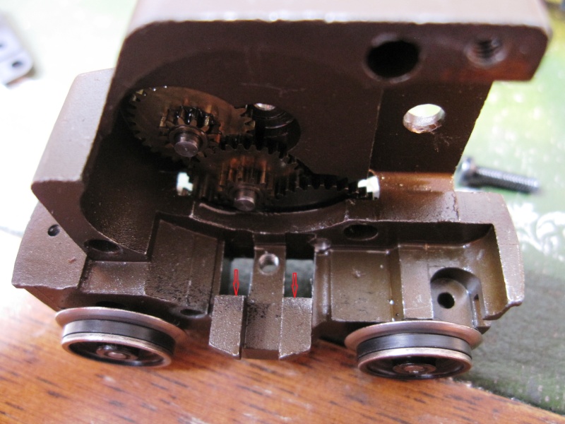

Des photos:
Digitalisation Märklin 2664 (V160 "Lollo") Img_0048
Le bloc moteur
Digitalisation Märklin 2664 (V160 "Lollo") Img_0049
Là où il faudrait l'usiner

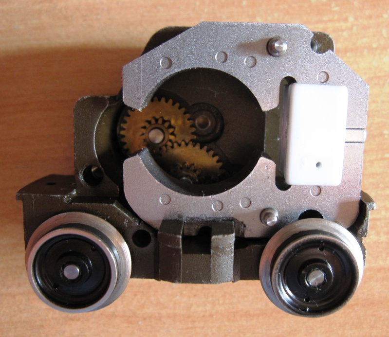

Digitalisation Märklin 2664 (V160 "Lollo") Img_0050
L'aimant et l'endroit où il faudrait l'amincir (une plaque seulement sur 1 cm de long et 5 mm de haut

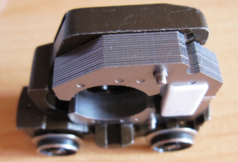

Digitalisation Märklin 2664 (V160 "Lollo") Img_0051
On voit que l'aimant est beaucoup plus épais que le stator LFCM
C'est beaucoup plus aisé d'usiner l'aimant que le bloc!

Voici l'aimant avec en noir la partie qu'il faudrait enlever, superficiellement, sur une ou au pire deux lamelles:
Digitalisation Märklin 2664 (V160 "Lollo") Img_0052
Louis, tu crois réellement que cela peut modifier le comportement?
Je rechigne un peu à toucher au bloc car un aimant se trouve pour moins de 10 € en cas de détérioration, alors que pour le bloc, on n'a même pas de référence!
Sur les BR 78, on est déjà obligé de fraiser l'aimant:

Et voila, c'est fait:
Digitalisation Märklin 2664 (V160 "Lollo") Img_0053
Digitalisation Märklin 2664 (V160 "Lollo") Img_0054
Pas évident de réaliser un usinage "pro" à la main à la Dremmel!
Digitalisation Märklin 2664 (V160 "Lollo") Img_0055
Digitalisation Märklin 2664 (V160 "Lollo") Img_0056
C'est rentré!
Enfin, une fois en place, on ne voit plus rien!
