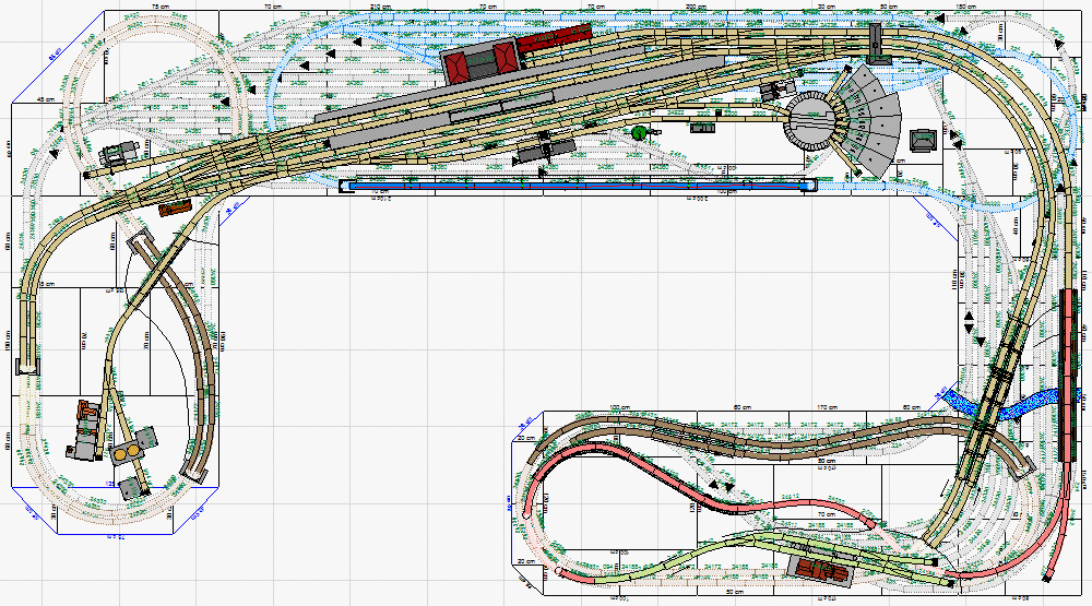

| Hello tous, Suite, niveau gare    @+ | |
 | Sujet: Re: wilbourg, le réseau de 3rails Lun 27 Avr 2020 - 21:54 | |
| - 3rails a écrit:
- sncb_nmbs a écrit:
- Bonsoir André,
à quelle hauteur se trouve la sortie du tunnel et qui est donc bien le niveau (beige) de la gare et de la rotonde, si jeune Mabuse
Bonjour Bernard,
120 cm du sol .
@+ Merci André.  J'me permets de replacer le plan pour la visibilité et la compréhension des photos.  C'est quand même un fameux terrain de jeu.  et bien réalisé | |

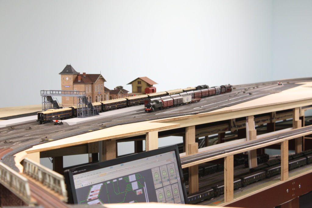

 | Sujet: Re: wilbourg, le réseau de 3rails Mar 28 Avr 2020 - 19:43 | |
| Hello, Que de questions !!! J'ai repris le boulot et j'ai la flemme de tout ressortir . En gros il y a je crois 250 m de rails, et dessus il y a actuellement 23 rames voyageurs ou marchandise, 5 autorails et 3 locomotives qui tournent avec RRTC (pas toutes en même temps !!!) Pour ceux qui connaissent le réseau chut .... Mais voila les photos du jour Le batiment de la gare (Faller) et la halle (Artitec)   Et l'ensemble, manque encore la gare secondaire, on va monter encore  @+ | |

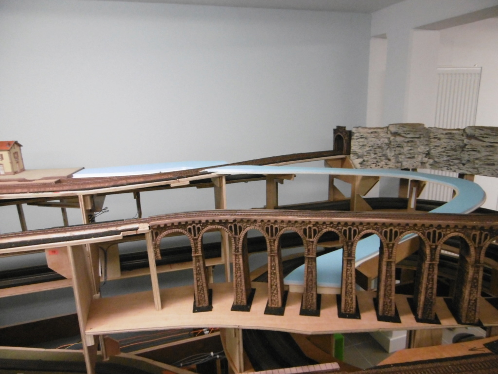

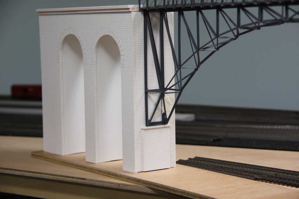

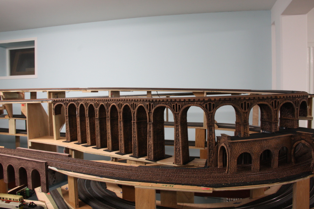

| Hello Denys, je trouve RRTC un programme formidable . J'ai la version Gold, donc la plus aboutie et aussi ..... la plus chère . Ce n'est pas non plus le programme le plus simple d'utilisation, il faut passer du temps avec, mais j'en découvre tous les jours . Les possibilités semblent illimitées . Mais passons aux photos du jour, gare secondaire et son accès par un viaduc    J'anticipe, on est à 143 cm du sol . Ici, sera le viaduc  Et le viaduc sera celui de Noch, enfin plusieurs références mis bout à bout  Coloration et patine dans la couleur grès rose des Vosges   @+ | |
jeanchristophe 4 oscars
Age : 47 Date d'inscription : 26/05/2014 Messages : 451 Localisation : cantal
 | Sujet: Re: wilbourg, le réseau de 3rails Mer 29 Avr 2020 - 20:53 | |
 | Sujet: Re: wilbourg, le réseau de 3rails Mer 29 Avr 2020 - 21:01 | |
| ouch, à défaut de bonbons des Vosges pour calmer la toux du spectateur, le grès rose de Vosges est très joliment réussi Pour se situer,  Donc, sur le plan, le viaduc en grès rose est en marron  | |

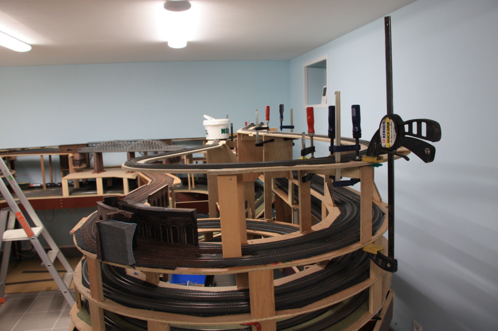

 | Sujet: Re: wilbourg, le réseau de 3rails Mer 29 Avr 2020 - 21:48 | |
| Bonsoir André
On aura donc l'occasion de reparler de RRTC!
Je vois que tu n'as pas utilisé la méthode des tiges filetées pur régler les plans de roulement dans l'hélicoïde : il ne faut pas se rater, comme tu as fait!

 | Sujet: Re: wilbourg, le réseau de 3rails Jeu 30 Avr 2020 - 20:27 | |
| Bonsoir tous, j'ai oublié, avant le viaduc il y a un autre pont qui enjambe la rivière   Et toujours ma couleur préférée, grès rose des Vosges    Au premier plan, le pont de la double voie principale et à l'arrière le pont de la voie secondaire . Au prochain épisode, on va commencer le décor . C'est ce que j'aime le plus . @+ | |
 | Sujet: Re: wilbourg, le réseau de 3rails Jeu 30 Avr 2020 - 22:41 | |
| Bonsoir André
Le pont à l'arrière-plan est bien plus joli que celui de la voie principale, beaucoup plus fin.
Celui pour la double voie, ce ne serait pas du Märklin récent?
3rails 1 oscar
Age : 59 Date d'inscription : 20/04/2020 Messages : 25
 | Sujet: Re: wilbourg, le réseau de 3rails Ven 1 Mai 2020 - 9:19 | |
| Hello Denys,
Oui, le pont en avant plan est un Märklin, il y a juste les piliers que j'ai fait moi même . C'était le tout début du réseau, et à l'époque je ne me voyais pas faire une construction personnelle . Bon, ce qui est fait est fait !!!
Les culées du pont arrière plan sont de fabrication perso en forex . Et la partie metallique est de "Brücken Hack" .

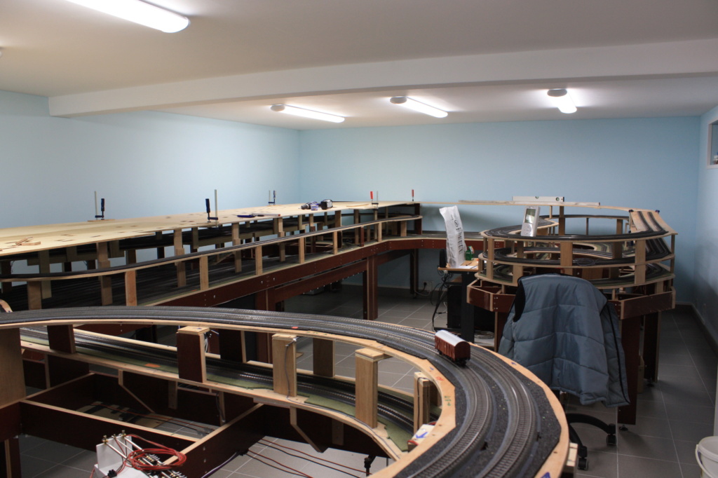

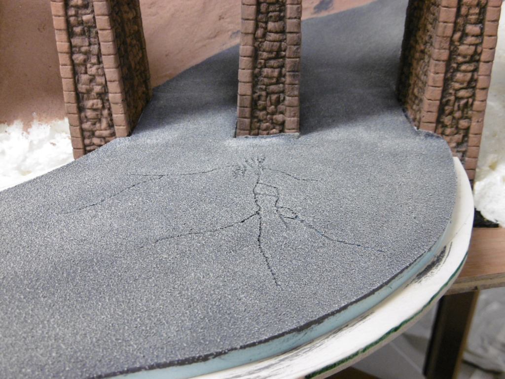

 | Sujet: Re: wilbourg, le réseau de 3rails Ven 1 Mai 2020 - 22:30 | |
| Hello, Ma visite du soir, avec de nouvelles photos . On va commencer le remplissage  . En partant du haut, de la gare secondaire vers le bas . Plusieurs méthodes utilisées, moustiquaire avec bande plâtrées, mousse de polyuréthane et polystyrène extrudé pour la route . Je vous laisse apprécier, .......... ou pas d'ailleurs        A demain | |
