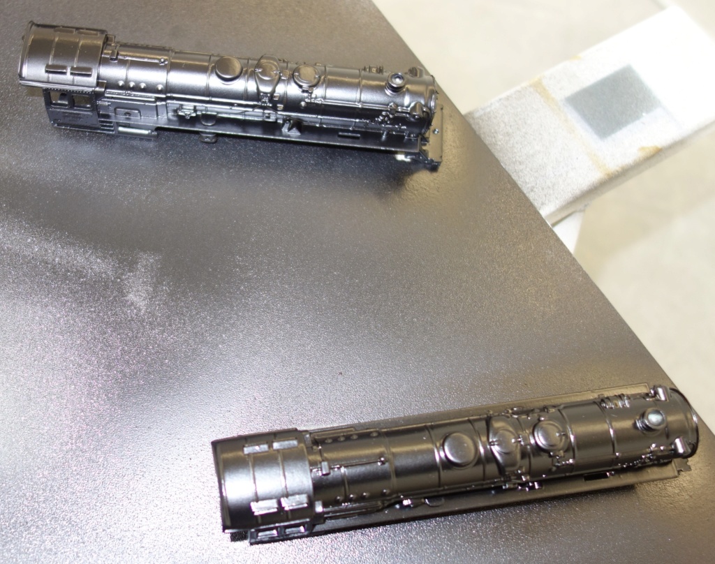

| Ensuite, un bon coup de noir satin anti-oxydant en bombe dans les intérieurs, puis, le temps d'aller faire un petit tour pour prendre l'air et préparer la peinture, pistolage des pièces en noir. J'ai utilisé une laque automobile polyuréthane solvantée (laque, durcisseur 3:1, diluant 20%) que j'ai additionnée d'un agent matant afin d'obtenir un aspect satiné, j'ai passé cinq couches : ![Peintures F 800 et RM 800 - Page 2 Dsc01259](https://i.servimg.com/u/f34/16/72/08/99/dsc01259.jpg) ![Peintures F 800 et RM 800 - Page 2 Dsc01258](https://i.servimg.com/u/f34/16/72/08/99/dsc01258.jpg) Denys | |
![Aller en bas](https://2img.net/i/empty.gif) | |
![Peintures F 800 et RM 800 - Page 2 Empty](https://2img.net/i/empty.gif) | Sujet: Re: Peintures F 800 et RM 800 Jeu 15 Nov 2018 - 21:51 | |
| Gros plan sur les pièces après le pistolage, ça brille beaucoup car c'est mouillé, l'aspect satiné doit venir au séchage. ![Peintures F 800 et RM 800 - Page 2 Dsc01261](https://i.servimg.com/u/f34/16/72/08/99/dsc01261.jpg) ![Peintures F 800 et RM 800 - Page 2 Dsc01260](https://i.servimg.com/u/f34/16/72/08/99/dsc01260.jpg) ![Peintures F 800 et RM 800 - Page 2 Dsc01262](https://i.servimg.com/u/f34/16/72/08/99/dsc01262.jpg) ![Peintures F 800 et RM 800 - Page 2 Dsc01263](https://i.servimg.com/u/f34/16/72/08/99/dsc01263.jpg) Ensuite j'ai remis un voile avec beaucoup d'air d'un peu plus loin afin de casser un peu la brillance. Le problème de préparer aussi peu de peinture pour faire du satiné c'est que l'on ne connait pas le résultat à l'avance : du brillant, facile, du mat, facile aussi, on met 50% d'agent matant, mais le satiné on ne sait jamais bien : on verra demain et au pire il faudra remettre un voile si ça brille de trop, mais je ne voulais pas un mat car à cette période Märklin sortait ses vapeurs en finition mi satin mi brillant. Denys La dernière photo m'inquiète : reflet ou coulure? Il n'y a plus qu'à attendre! | |

| Et bien pour le rendu, ça ne va pas : la peinture est toujours aussi brillante! ![Peintures F 800 et RM 800 - Page 2 Dsc01264](https://i.servimg.com/u/f34/16/72/08/99/dsc01264.jpg) Par contre, une bonne nouvelle : pas de coulure sur le tender de la RM 800, c'était un reflet sur la photo, ouf! Bon, je connais le remède : refaire de la peinture avec beaucoup plus d'agent matant, et recommencer! Les fournisseurs et fabricants remplacent sans cesse leurs produits et comme je n'en fais pas tous les jours, il faut faire des essais à chaque fois! J'ai fait plus de peinture, de quoi repeindre le parc vapeur de la Reichbahn, alors avant d'ajouter le durcisseur et le diluant, j'ai mis le mélange dans un petit récipient bien fermé, cela servira pour la prochaine fois! Denys | |
