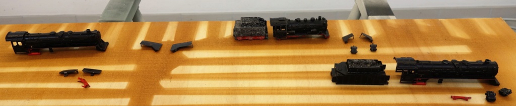

| Bonjour Cela faisait quelque (Beaucoup!) temps que j'avais en cartons quelques pièces à peindre pour un ami collectionneur, je m'y suis donc recollé hier! Une F 800 plus une caisse supplémentaire et une RM 800. Je passe sur la séance de démontage de tous les accessoires, tampons, mains courantes, etc..., identique à la méthode décrite sur ce Post : https://www.beneluxmodels.net/t306-restauration-rm-800Le démontage des mains courantes est relativement aisé sauf lorsqu'elles ont déjà été démontées et remontées sans remplacer les petites goupilles fendues qui leur servent d'attaches : donc toujours remplacer ces goupilles lors du remontage! Vue d'ensemble des pièces à peindre démontées après redressage des pare-fumée et des traverses avant:  Denys

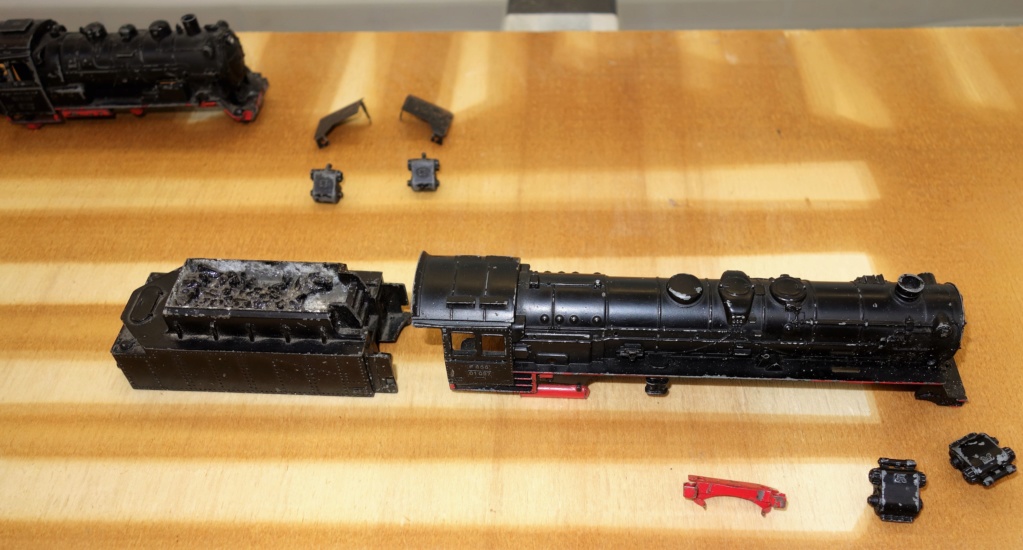

 | Sujet: Re: Peintures F 800 et RM 800 Mer 14 Nov 2018 - 14:22 | |
| La RM 800 de plus près :  Si la caisse de la machine et les cylindres portent seulement les stigmate de leur âge, les pare-fumée sont très rouillés et la caisse du tender en magnésium est bien attaquée! Denys | |
 | Sujet: Re: Peintures F 800 et RM 800 Mer 14 Nov 2018 - 14:27 | |
| La F 800 :  La caisse du tender toujours en magnésium et garni de charbon véritable est très corrodée au niveau de la soute à charbon. Denys | |

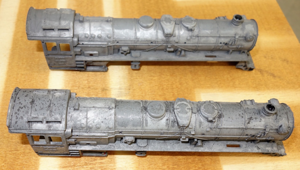

 | Sujet: Re: Peintures F 800 et RM 800 Mer 14 Nov 2018 - 14:30 | |
| La deuxième caisse de F 800, rebarbouillée par un précédent propriétaire :  Denys | |

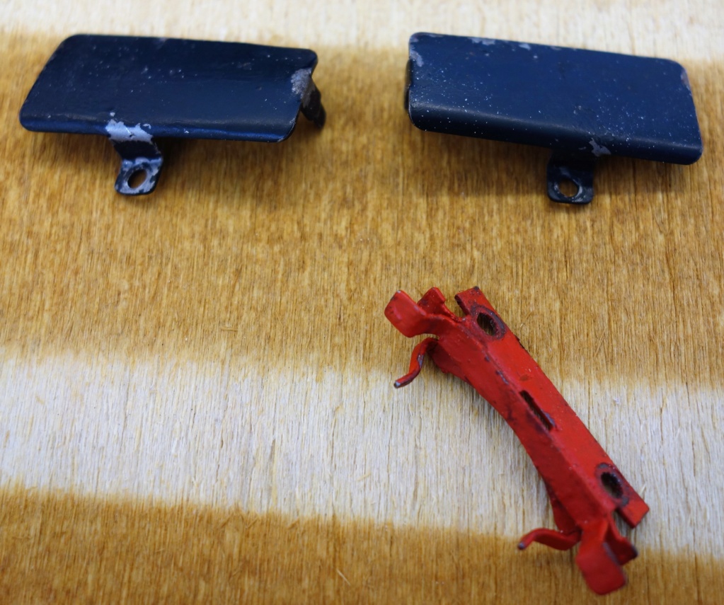

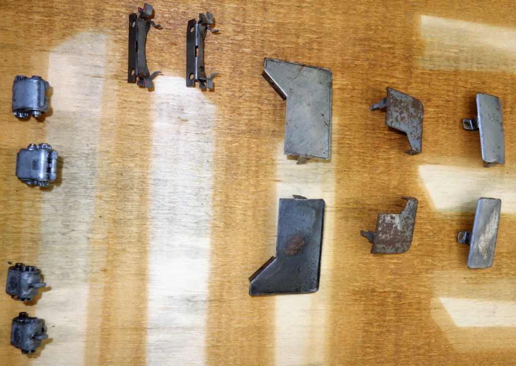

 | Sujet: Re: Peintures F 800 et RM 800 Mer 14 Nov 2018 - 14:32 | |
| Des petites pièces :  Auxquelles se sont jointes une paire de pare-fumée Wagner de HR 800 :  Denys | |

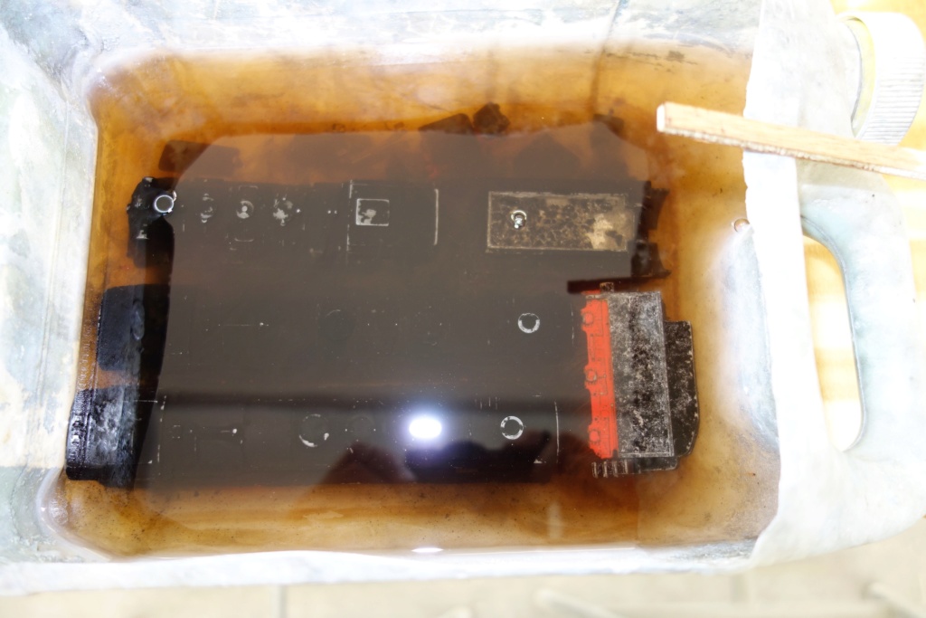

 | Sujet: Re: Peintures F 800 et RM 800 Mer 14 Nov 2018 - 14:35 | |
| Première étape : plongeon dans un bain de diluant de nettoyage :  Le rouge se dissout en premier, c'est normal, il est passé sur le noir! Denys | |

 | Sujet: Re: Peintures F 800 et RM 800 Mer 14 Nov 2018 - 14:45 | |
| Gros plan sur les petites pièces :  Il y a du dérouillage en perspective!  Les caisses de F 800 :  Le plus gros est bien parti. La RM 800 :  Il en reste un peu! Denys | |

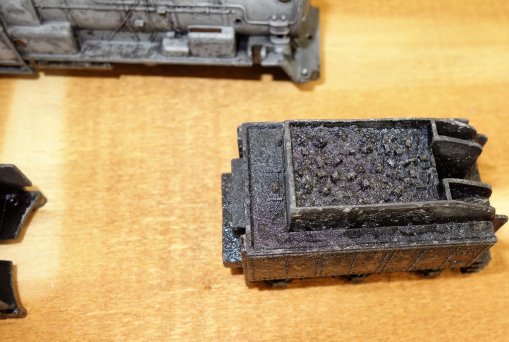

 | Sujet: Re: Peintures F 800 et RM 800 Mer 14 Nov 2018 - 14:48 | |
| Le tender de la F 800 :  Le charbon est toujours là et il y a toujours cette oxydation! Celui de la RM 800 :  Il y a encore beaucoup à faire : l'oxydation de surface a retenu la peinture! Denys | |

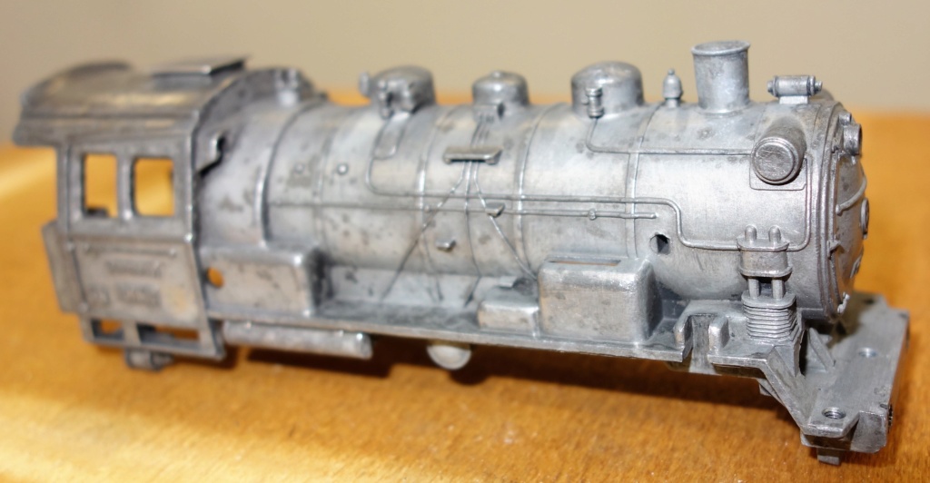

 | Sujet: Re: Peintures F 800 et RM 800 Mer 14 Nov 2018 - 14:55 | |
| Donc on replonge les pièces dans le bac de diluant et on les frotte avec une brosse à poils durs :  Les caisses de F 800 sont pas mal ressorties, mais il reste des traces de peinture sur l'une ainsi que sur la RM 800.  On admire au passage la finesse de moulage des détails sur des pièces de 65 ans environ : Märklin avait un savoir-faire infiniment meilleur que ses concurrents comme JEP et maîtrisait parfaitement la technique du zamak moulé alors que ses concurrents qui n'étaient pas à son niveau se fourvoyaient dans l'injection plastique grossière comme Jouef! | |
 | Sujet: Re: Peintures F 800 et RM 800 Mer 14 Nov 2018 - 15:01 | |
| Coté tenders, j'ai réussi en m'aidant d'un tournevis à éliminer tout le charbon de celui de la F 800 :  Par contre, sur celui de la RM 800, il va falloir frotter beaucoup plus (pas pour enlever le charbon, il est moulé en magnésium  ), et avec la brosse à poils de laiton :  Bon, il était l'heure d'aller déjeuner et je commençais à avoir bien mal à la tête! Alors on replonge le tout dans le bac de diluant jusqu'à ce soir : je vais aller poursuivre la dernière tonte du gazon tout en broyant les feuilles qui sont bien tombées! La suite plus tard! Denys | |

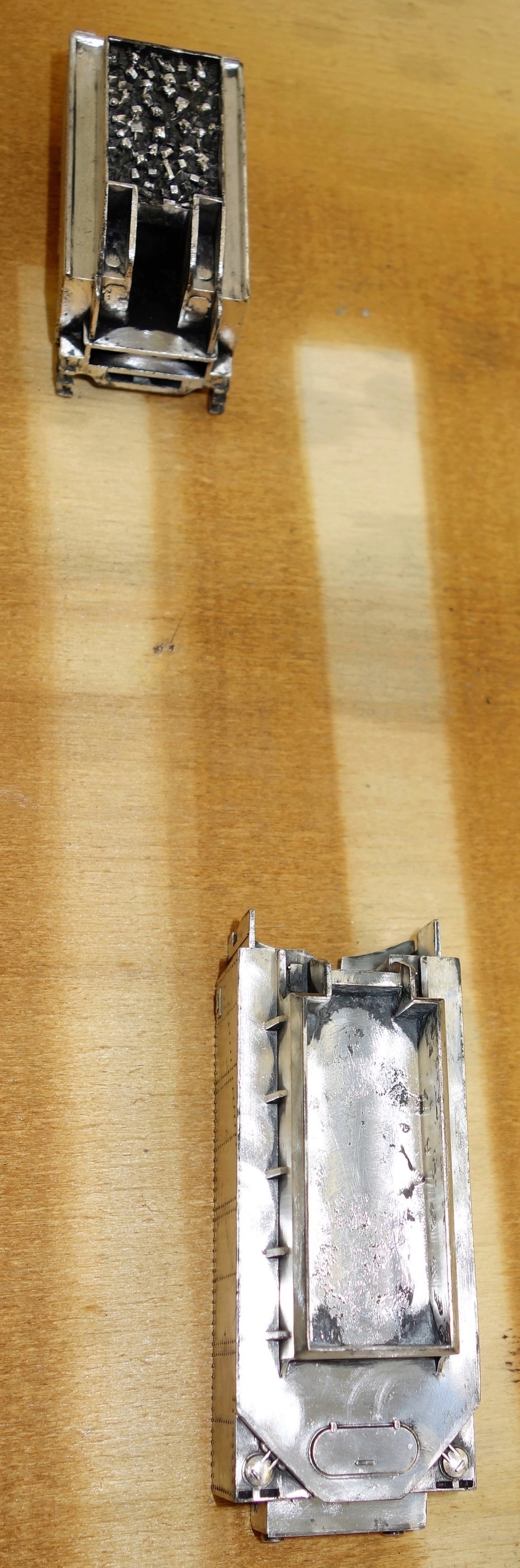

 | Sujet: Re: Peintures F 800 et RM 800 Jeu 15 Nov 2018 - 20:04 | |
| Le tender de la F 800 :   Le magnésium brille beaucoup plus que le zamak! Denys | |
 | Sujet: Re: Peintures F 800 et RM 800 Jeu 15 Nov 2018 - 20:08 | |
| Le tender de la RM 800 :   Le coté gauche était attaqué profondément et bizarrement, le coté droit présente des veines horizontales : un défaut de moulage ou une conséquence de l'oxydation? En tous cas, il m'a demandé beaucoup de temps pour en arriver là! Denys | |
 | Sujet: Re: Peintures F 800 et RM 800 Jeu 15 Nov 2018 - 20:11 | |
| Le dessus et l'intérieur des deux tenders :   L'intérieur est particulièrement difficile à nettoyer! Denys | |
