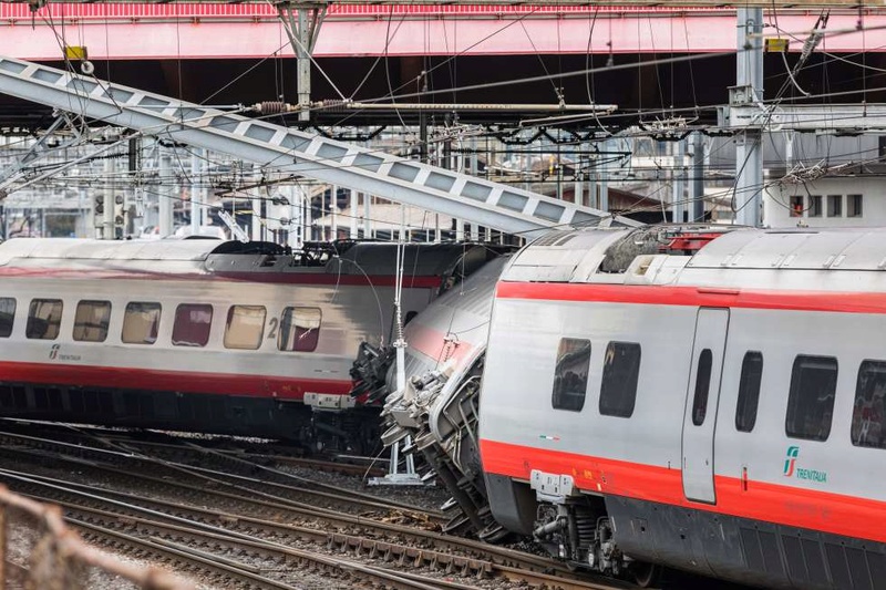

Rare pour le signaler, un déraillement d'un ETR 610 (de la compagnie transalpine Trenitalia) en partance de la gare de Lucerne, hier après-midi. Avec la mise hors-service de la partie CFF de la gare de Lucerne pendant quelques jours, l'une des grandes gares en Suisse. Heureusement, sans blessés graves.
400 m de voie à changer, des caténaires, 120 à 180 tonnes de ballaste, etc..
Saluons le travaille des équipes des CFF pour la remise en état de toutes les installations ferroviaires.
Quelques photos :
Déraillement d'un ETR 610 - Lucerne - Suisse 84843511
Déraillement d'un ETR 610 - Lucerne - Suisse 20319710
Déraillement d'un ETR 610 - Lucerne - Suisse 20170310

Bonjour Alex,
J'étais en gare de Lucerne ce jour là !
Ultra impressionnant mais heureusement sans victime !
J'ai quand même été surpris que la presse helvétique incrimine
immédiatement la rame ETR 610 et surtout son système pendulaire. Shocked
Je prends fréquemment des ETR 610 pour Domodossola et je n'ai jamais
rien remarqué de particulier à ce sujet.
Je me demande si les aiguillages triples en sortie de gare n'y seraient pas pour quelque chose.
Attendons la suite de l'enquête.

Bonjour Gottardo
L'enquête semble te donner partiellement raison.
Le réseau des CFF comptait quatre (4) TJD asymétriques qui n'aiment apparemment pas les rames indéformables. Deux de ces TJD se situent à Lucerne et deux à Bâle où a déraillé quelques temps plus tard un ICE venant d'Allemagne.
Il s'agit en fait comme toujours d'un concours de circonstances où se mêlent l'état d'usure de lames d'aiguilles, la tolérance de positionnement d'un type particulier de verrou monté sur ces aiguilles (Jüdel) et puis la faute à pas de chance.
Les 4 TJD incriminées sont en cours de transformation avec des verrous d'aiguille à loquet (Klinkenverschluss) qui serrent fermement la lame mobile contre l'âme du rail adjacent.
Mais cela ne répond toujours pas à toutes les questions soulevées. Le profil d'usure des tables de roulement des roues a apparemment aussi joué un rôle pas précisément défini. Il est effet curieux que dans les deux cas, ce soit une voiture intermédiaire en milieu de rame qui ait déraillé.
