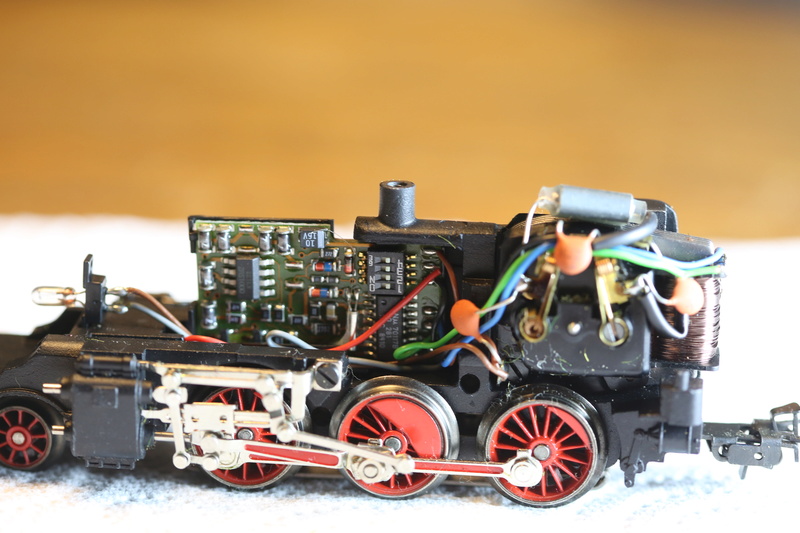

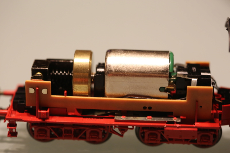

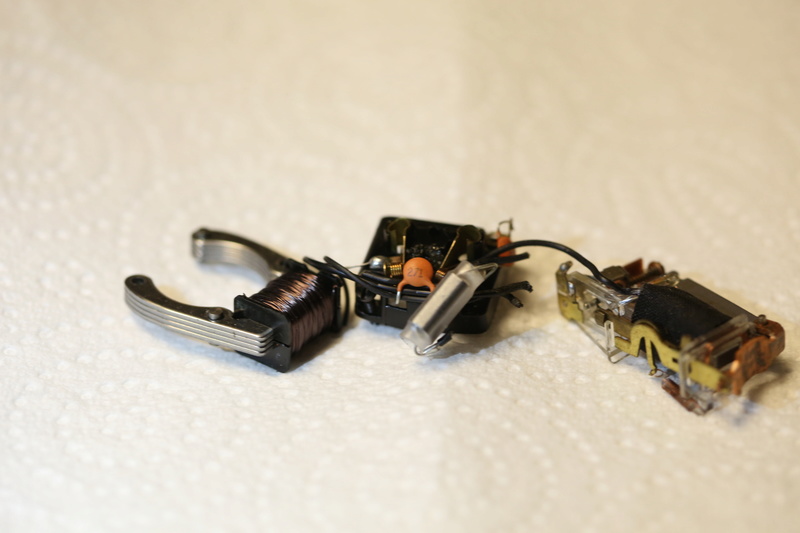

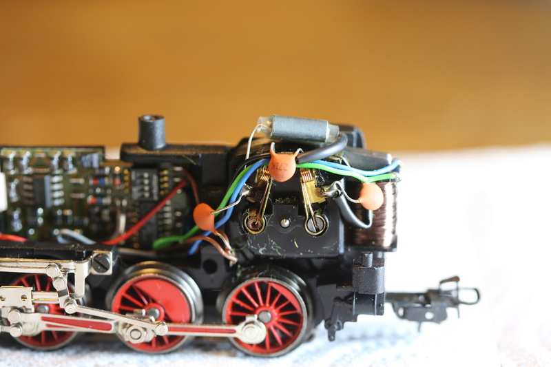

| Bonsoir Denys, Voici quelques photos que j'ai pu prendre: 1. Marklin 3673 moteur ( j'ai réussi à trouver un angle qui permet de voir que c'est un collecteur à tambour )  2. Marklin 3673  3. 25021 décodeur  4. 39103  5. Moteur de la BR 81004 ( que j'avais déjà enlevé pour mettre un kit 60670 mais l'aimant ne s'adapte pas bien )  6. DHG 300 moteur  7. DHG 300  8. DHG 500 moteur  9. Marklin n° 34 décodeur  10. Marklin n° 34 moteur  11. Marklin n° 34 ( fait partie du set Marklin 29177 )  12. Marklin 3131 moteur  13. Marklin 3131  | |
Age : 69 Date d'inscription : 14/03/2011 Messages : 15874 Localisation : Rhône Alpes / Provence
 | Sujet: Re: Décodeur Marklin 6080 Dim 9 Oct 2016 - 20:35 | |
| Bonsoir Joseph
Pas évident de s'y retrouver avec les N° d'immatriculation!
Moi, je parlais des références Märklin!
Bon, on va avancer :
- Ta "3673", c'est une Bavaroise S3/6 réf 33186, le moteur est bien un DCM, un kit 60760 sera parfait.
- Ta "39103" n'est pas une Märklin, mais une Fleischmann réf 1138! Elle est donc déjà équipée d'un moteur DC, mais dans le tender, pour elle un ESU V4 sera parfait, MAIS il se peut que la flasque moteur soit à changer si un des balais est relié directement à la masse, pour celà, il nous faudra la photo de la-dite flasque ainsi que du décodeur déjà installé.
- Pour ta 81004, qui au vu de l'inverseur est une 3032 sans attelage Telex, c'est normal que le kit 60760 n'aille pas : c'est un moteur SFCM et le kit 60760 ne s'adapte que sur les moteurs DCM! Donc tu recycles ce kit sur une autre machine et tu te procures un kit moteur 60943 et un décodeur ESU V4 ou un Viessmann 5245 ou alors tu remontes le moteur d'origine et montes un décodeur Uhlenbrock 76200.
- Ton "DHG 300" provient du set de départ 29250. Le moteur est un 3 pôles DC, mais normalement, il est déjà digital mfx. Si tu veux renplacer le décodeur, uniquement un ESU V4!
- La photo N°8 intitulée "DHG 500, moteur" semble plutôt correspondre à un châssis de petite locomotive à vapeur 3029 ou dérivée : c'est un SFCM, donc idem que pour ta BR 81.
- La locomotive "N° 34" du set 29177 est une BR 74 dérivée de la réf 3095, son moteur est aussi un SFCM.
- Enfin la 3131 est elle-aussi équipée d'un SFCM.
