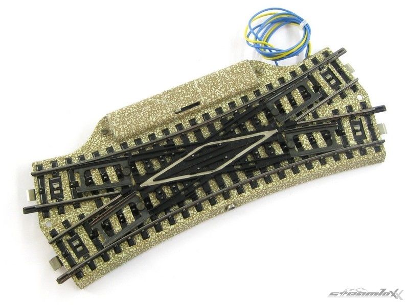

| Bonsoir Le plus affreux, ce n'est pas tant le moteur que l'appareil de voie lui-même! Ceci dit, en voie C, ce n'est pas mieux :   Ce n'est pas plus possible d'installer de pareilles horreurs! D'autant plus que la TJD n'existe même pas en grand rayon! Denys | |

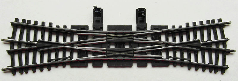

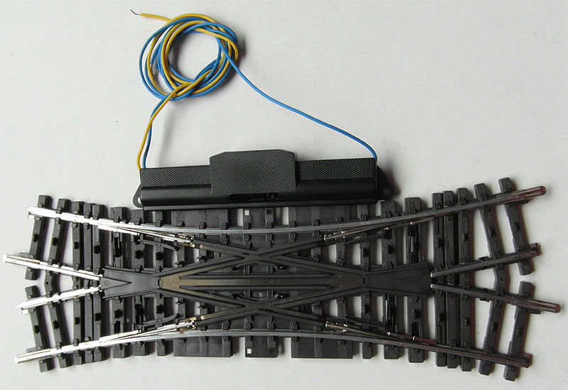

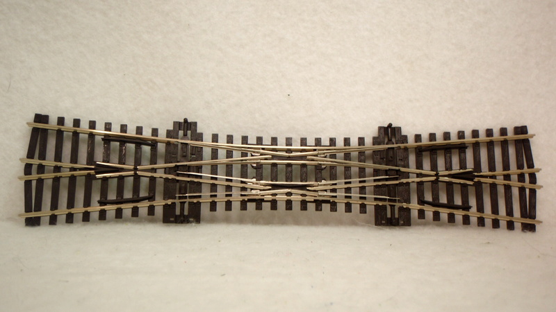

| Bof!!!! Pour te donner une idée : La voie C:  Les deux modèles en voie K: En haut les anciennes à pointe de coeur mobile, en bas les actuelles)  Peco:   Denys | |

| C'est surtout qu'en Peco, on a le choix entre trois rayons pour les aiguilles droites et gauches : 610, 914 et 1524 mm! Et deux rayons pour des aiguilles en Y : 610 et 1828 mm, bon c'est pas très courant non plus.
Mais surtout, des aiguilles double courbes enroulées avec un rayon de 762 mm et l'autre de 1524 mm!
C'est bien pour ça que j'aimerais les adapter au trois rail, en conservant mes aiguilles Märklin grand rayon pour les voies cachées.
De même, la motorisation de ces aiguilles Peco accepte tous types de moteurs sous la table et elles ne sont pas talonnables, comme dans la réalité, elles doivent donc être commandées!

Merci pour toutes ces photos et ces commentaires. Mais il y a un que je ne comprends pas. Pourquoi dis-tu que la TJD à grand rayon de Märklin est une allemande, pour moi c'est une vrai anglaise à lames intérieurs!
Pour moi, les allemande c'est celle en C et les deux anciennes en M dites à lames extérieurs ou Bäseler du nom de leur Ingénieur qui d'ailleurs existe chez Roco et Tillig même en grand rayon. Si Märklin l'a choisi pour ces petite TjD c'est qu'elles permettent un angle de croisement bien plus grand dans le cadre des petits train. Et en vrai elles permettent une vitesse à 60km/h en déviation au lieu du 40/30 pour les autres grâce au rayon plus grand.

| Bonjour Sylvain Merci, dans la précipitation, j'ai oublié un mot, c'est corrigé! Effectivement, la TJD grand rayon voie K de Märklin est la seule de la marque à ne pas être du modèle "Allemand", j'ignorais si l'on pouvait dire du modèle "Anglais", en fait à peu près le seul modèle rencontré à la SNCF, encore que, en dehors des faisceaux d'entrée et sortie des grandes gares, ces appareils tendent à disparaitre aujourd'hui. Dommage que les lames soient aussi épaisses et la réalisation bâclée, car peu de matériel passe dessus sans dérailler! Pour une meilleure compréhension, je remets des photos des deux types de TJD : A l'Allemande : Märklin voie M Rayon 360 mm 5128  Märklin voie M Rayon 437,4 mm 5207  Märklin voie C Rayon 437,5 mm 24624 A la Märklin : (Je doute fort que ce type de TJD avec des demi-lames à l'intérieur du losange existe en réalité!)   Märklin voie K Rayon 424,6 mm 2260 A l'Anglaise :
 ¨ Märklin voie K Rayon 902,4 mm 2275  Peco voie Streamline code 100 rayon 800 mm SL-90 On voit bien la différence de positionnement des lames d'aiguilles, à l'extérieur pour la TJD Allemande, à l'intérieur pour la TJD Anglaise. Le modèle petit rayon voie K de Märklin est inclassable avec ses demi-lames d'aiguilles! Denys | |
