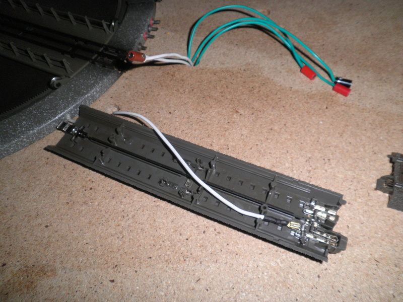

ça marche je contrôle ça demain car je raccorde pour le moment le pont tournant.
une question en appelant une autre:
pour le pont tournant, tu m'as fait mettre la masse du pont raccordé avec celle de la MS2 sur le rail arrivant au pont ce qui fonctionne bien.
voie de contact voie C Pc220010
câbles blancs sur la photos coté cosse femelle arrivé masse du transfo accessoire et retour sur le rail (O) qui est à l'envers.
puis je mettre un câble rouge de la MS2 sur le B de ce même rail?
