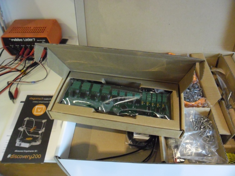

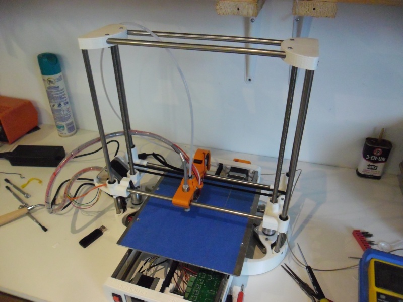

| Bonjour à tous , Bonjour Denys , c'est une imprimante géante 3D qui imprime avec du béton , l'aspect final n'est pas terrible ... J'ai bien reçu le kit de imprimante lundi après-midi , le conditionnement est nickel , tous est bien ranger dans un solide carton :      la dernière photo nous montre l'imprimante avec ses 3 axes montés , j'ai suivi à la lettre les instructions de montage sur le site Dagoma : http://www.dagoma.fr/tutoriels/notice-de-montage-discovery200/cela m'a pris environ 4 heures , je me suis aider d'une petite visseuse 3 volts , ça fait gagner du temps ; Ensuite il faut monter le plateau , l'extrudeur , la carte électronique et faire les branchements. environ 3 heures encore . le résultat le voici :  la machine est prête à fonctionner , elle s'est activée correctement au premier démarrage mais depuis elle ne poursuit pas son cycle d'impression . j'ai donc fait appel au SAV Dagoma , j'attends leur réponse . pour ce qui est de vos interrogations sur le PLA , c'est effectivement un produit biodégradable , a base d'amidon de maïs sans doute , comme les sacs que l'on trouve désormais dans les grandes surfaces . le PLA est plus résistant que l' ABS , et chose importante n'émet pas de vapeurs nocives lors de son extrusion .( le fil est chauffé au environ de 200 °C ) je vous tiens au courant pour la suite ..  | |

| Bonjour à tous Réponse du SAV Dagoma : la sonde température est défectueuse , ils m'en expédient une nouvelle . Bon ça commence par une panne .... j'espère que la suite ira mieux ! a+  | |

| bonsoir à tous Finalement ,j'ai trouvé le problème : les fils de la sonde température étaient mal mis dans les connecteurs à vis , le pincement se fesait sur la gaine et non pas sur le métal . Donc mon imprimante fonctionne , j'ai fait un premier objet , reste quelques réglages à faire .  | |

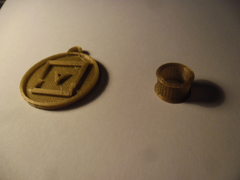

| bonsoir à tous ! c'est parti pour les premières impressions , d'abord un porte clefs test et un pignon complémentaire pour la machine pour guider une courroie qui touche le châssis :  le fil utilisé est celui fourni avec la machine , pigmenté or , ensuite je vais utiliser du naturel qui sera plus facile à décorer . Bonne nuit , moi je vais bien dormir sans plus me poser des questions pour savoir ce qui ne marche pas ! | |

| bonjour Phil Je pourrai faire des pièces en ABS mais il faudrait faire une modification de l'imprimante par le rajout d'un plateau chauffant . mais la fusion de l'ABS provoque des vapeurs nocives , je n'y tiens pas .. Question solidité tu seras étonné de voir par toi même la dureté du produit , je vais te mettre un porte-clé que j'ai imprimé sous enveloppe . le plastique ,comme tu dit , a un aspect bizarre car c'est du fil PLA coloré "or " je vois que Bernard a mis aussi une réponse , je l'en remercie . a+  | |
 | Sujet: Re: Imprimante 3D Ven 24 Juin 2016 - 23:45 | |
| pour le porte clef, c'est un défaut d'impression ou il y a les bord du carré qui ce sont cassé? |

| bonsoir Mathieu , non c'est pas un défaut d'impression c'est le logo de chez Dagoma :  je viens de faire plusieurs impressions pour des accessoires de l'imprimante , ça marche nickel Bonne nuit  | |
