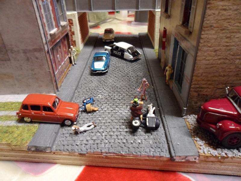

 | Sujet: Re: Mon premier diorama. Lun 18 Avr 2016 - 22:46 | |
| Bonsoir à tous. Quelques nouveautés sur le diorama:   Roger le boulanger renversé par Didier le cordonnier.   Bonne soirée. Johan. | |
zorgzib 4 oscars
Age : 70 Date d'inscription : 02/02/2016 Messages : 407 Localisation : Hennuyères Sud-Est
 | Sujet: Re: Mon premier diorama. Mar 19 Avr 2016 - 9:51 | |
| félicitation Johan pour cette belle réalisation la voiture qui sort de son allée a fait une faute sur le scooter ! j'espère que les secours ont été prévenus rapidement Est-ce que cette planche sera implémentée au circuit de trains ? amicalement Patrice | |

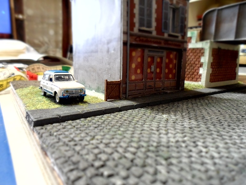

 | Sujet: Re: Mon premier diorama. Mer 27 Avr 2016 - 20:07 | |

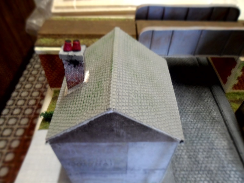

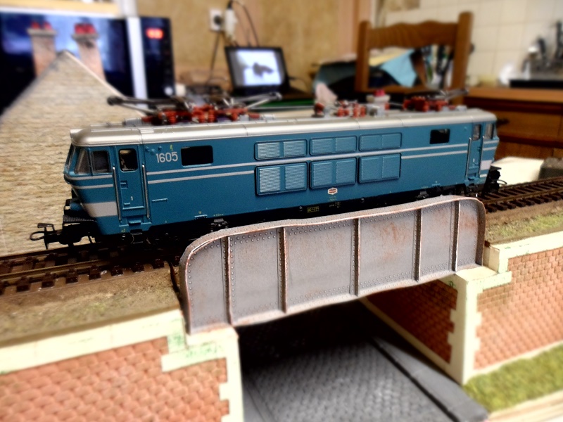

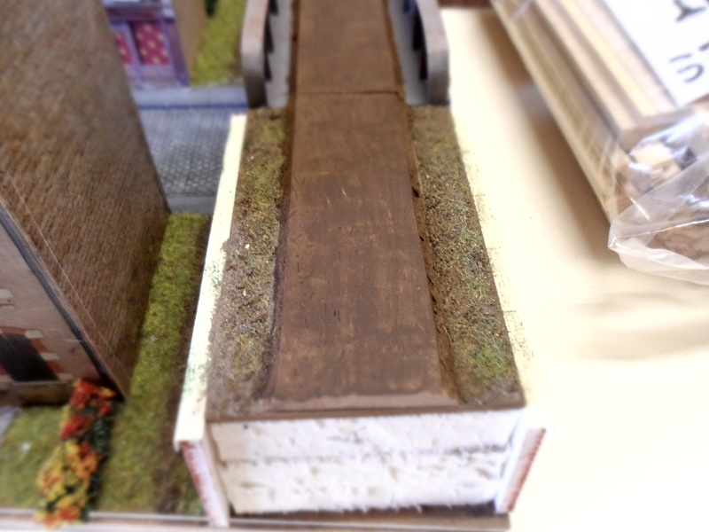

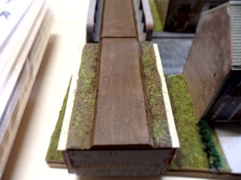

| Bonjour à tous. J'ai commencé à patiner le diorama. La voiture du cordonnier perd de l'huile:    A force de garer le camion, le gravier se salit et s'en va:  Le pont est rouillé:    La mousse envahit tout:     Comme je n'avais pas de liège, la semelle de voie est en carton plume. J'ai mis de la terre de chaque côté de la voie. Dès que c'est sec, je prends des photos et je les poste. Je mettrai certainement un peu d'herbe. Ensuite, pose définitive de la voie et du ballast. A ce sujet, est-ce que le petit gravier que j'ai utilisé pour la cour de la boulangerie convient? Après, ou avant, selon mon humeur, création et pose d'un portail et d'une clôture à la cordonnerie. Bonne soirée. A+. Johan. | |

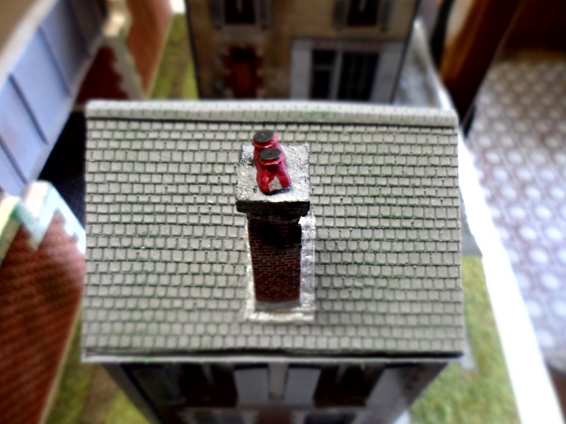

| Bonjour Johan  , beau soucis du détail J'adore !!! Par contre, si je peux me permettre une petite critique, je trouve que sur la 8 ème photo ( Celle de la maison ) tu y es allé un peu fort avec la couleur verte  . Dans la réalité il est assez rare d'avoir autant de mousse sur un toit, non Bonne journée Lolo | |

| Merci Laurent. Le cordonnier n'est pas très soigneux. Il n'entretient pas sa voiture (tâche d'huile). Du coup on peit dire qu'il n'a jamais nettoyé sa toiture. Lol. Mais tu as raison, même si la photo amplifie les défauts, je pense comme toi. Attendons de voir ce qu'en pensent les amis. Cordialement. Johan. | |

Le cordonnier n'est pas très soigneux. Il n'entretient pas sa voiture (tâche d'huile). Du coup on peit dire qu'il n'a jamais nettoyé sa toiture. Lol. Mais tu as raison, même si la photo amplifie les défauts, je pense comme toi. Attendons de voir ce qu'en pensent les amis. Cordialement. Johan. Re  , ce serait donc de la faute du cordonnier Lors des ateliers décors ( Où tu peux suivre ici les 1er et 2ème chez Jean-Mi et là avec dans l'ordre les 3ème, 4ème, 5ème et 6ème et dernier ateliers de chez Franz à Wiltz tu auras des infos intéressantes sur les conseils avisés prodigués par le coach C'est toujours intéressant de voir à ce que l'on arrive en ayant de bons conseils Bonne journée Lolo | |

| Merci Lolo. Je n'ai pas encore eu le temps de vraiment étudier ces ateliers déco, mais c'est prévu. En attendant, comme cette mousse est en dry brushing, est-ce qu'avec un chiffon légèrement humide, on peut atténuer l'effet produit? Bonne journée. Johan.

Faut voir ce que tu as mis en dessous... Moi je ne tenterai pas le coup du chiffon même très légèrement humide. Sinon essaye déjà en frottant délicatement avec un sopalin ( ou scotex pour les gens du nord  ) pour atténuer un peu l'effet sans que ce ne soit trop destructeur. Je l'ai déjà fait sur mon dio et ça fonctionnait bien | |

| La toiture, ce sont des ardoises Redutex. Je fais des essais et je poste les photos du résultat. | |

| Voilà le résultat après nettoyage. J'ai essayé avec un sopalin sec et humide.     C'est déjà un peu mieux, mais je n'ose pas trop insister. Sinon, il y a la solution de la réalité pour enlever la mousse d'un toit: LE KARSCHER!!  Je vais laisser comme ça pour l'instant, et je passerai un coup de sopalin de temps en temps. Pour le reste, j'ai mis la terre de chaque côté de la voie. Et suite au conseil d'un autre forumiste, j'ai repeint la semelle de voie en plus foncé.   A suivre. Johan. | |

| Le côté cheminée vu de profil me semble bien.... Très bien même.... Tu peux ajouter ci et là quelques taches vert olive pour simuler des touffes de mousse et ce sera parfait pour moi ( Mais n'oublies pas que ce n'est que mon avis et que seul le résultat qui te plais le plus à toi compte !!!!!!!  ) J'ai appris sur mon dio qu'il ne faut jamais trop exagérer un effet car ça fait alors trop irréel. Comme Jean-mi m'avait dit à l'époque, sors et va te rendre compte de la réalité de la situation Je l'ai fait pour mon entrée de tunnel et alors j'ai modifié ce que j'avais fait jusque là car j'étais carrément à l'ouest de la réalité. Maintenant c'est vrai que pour le dessus d'un toit ce n'est pas des plus pratiques Le Karscher pour le toit ??? C'est assez casse-gueule comme travail çà Joli aussi le support des voies.... Bonne continuation Lolo | |

| Bonjour les gars, Sympa de voir comme ce dio avance bien  Pour les ardoises, j'avais utiliser la technique de la terre à décor. Vallejo propose justement une terre couleur ardoise sous la référence 73114. Avec de l'eau et cette terre ca donne pas mal. et puis il y a aussi moyen de mélanger légèrement un peu de terre de couleur verte pour donner un léger aspect mousse. Faut essayer sur un morceau de plastique et doser l'eau pour avoir l'aspect souhaité. _________________ Cordialement, Franz

| Si ce sont des ardoises naturelles, la mousse est peu présente, sauf après une cinquantaine d'années. Si comme chez moi ce sont des " Eternit " tu n'as pas eu la main assez légère, de la mousse il y en a des masses, déjà après 20 ans. Le Karcher sur un toit, on peut à condition de le faire du haut vers le bas. Les branquignoles qui travaillent du bas soulèvent les ardoises, des dépôts restent coincés sous les ardoises, la capillarité est bien plus forte et le pureau initial n'est plus suffisant. Fuites garanties. Faites donc bien attention aux barakis de passage qui vous remettent votre toit en état à des prix défiant toute concurrence, c'est pire que mieux. | |

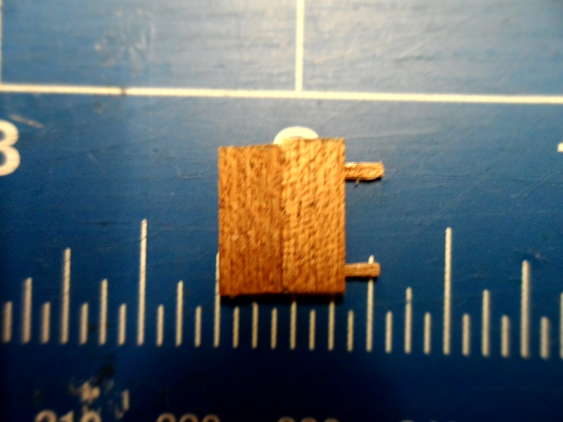

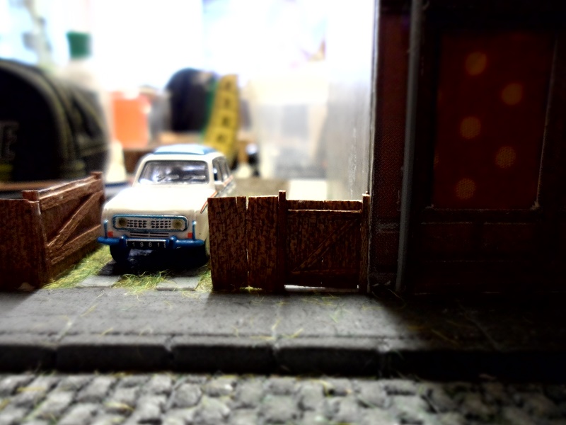

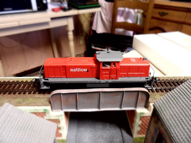

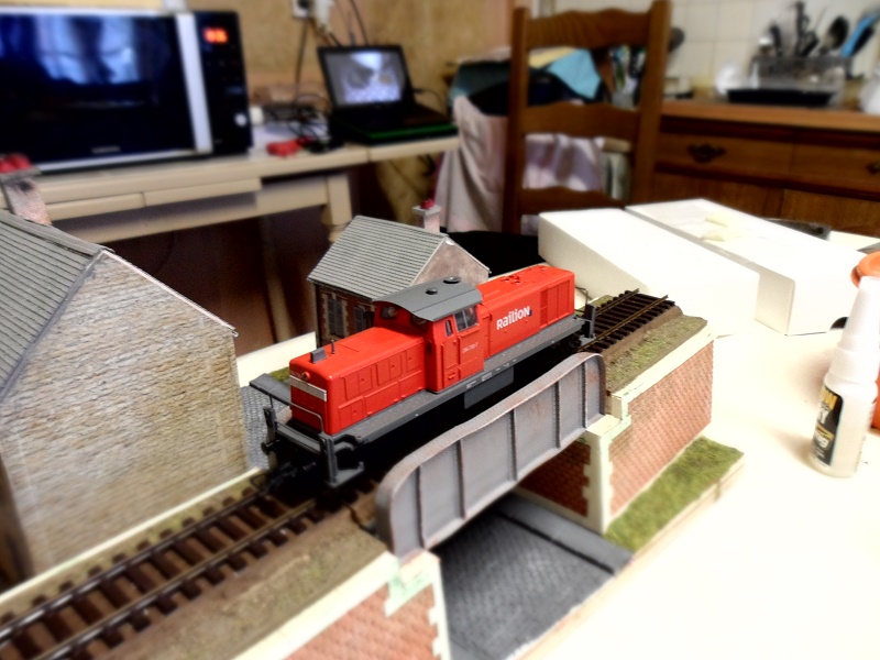

| Bonjour à tous. La voie est collée. Manque plus que le ballast. J'en profite pour vous présenter mes 3 locos. Ma 202003 de chez NMJ:   Ma 1605 Marklin:   Ma BR 294 Roco du coffret de départ:   J'ai fait le portail de la cordonnerie:       A suivre. Johan. | |

| Merci Patrice. Si tu parles du portail, c'est du fait maison avec des chûtes de balsa. Je suis en train de faire le reste de la clôture. Johan. | |

Si tu parles du portail, c'est du fait maison avec des chûtes de balsa. Je suis en train de faire le reste de la clôture. Johan. pas seulement le portail : le reste aussi ! amicalement Patrice | |

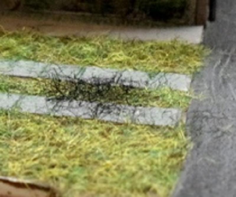

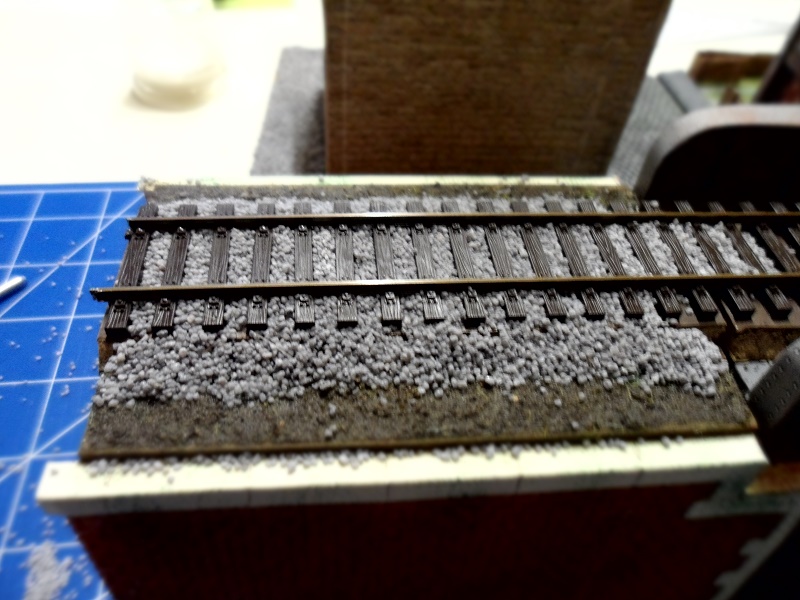

| Bonjour à tous. L'évolution du diorama. La balustrade allongée:  Petite photo ambiance vieux film avec voiture anachronique:  Premiers essais de pose de ballast:    Je vais attendre que cette portion soit bien sèche avant de continuer. A suivre. Cordialement. Johan. | |
