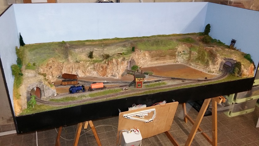

La voie M ne me convenait plus : trop de déraillements, trop de bruit, trop de rouille. Alors on change la voie. On arrache tout et on repart ...
Puis on remet des aiguillages voie C et de la voie K flexible entre ces aiguillages, puis un éclairage de bandeaux LED :
Et voilà ...
Bon petit train à tous

Et bien, tu t'es amusé pour mettre des aiguilles voie C au milieu de la voie K : comment as-tu réalisé les jonctions entre les deux voies à chaque fois?
Vincent-35 2 oscars
Age : 53 Date d'inscription : 01/03/2016 Messages : 65
Sujet: Re: Réseau de débutant de Vincent-35 Lun 3 Juin 2019 - 18:04
Bonjour Denys,
Pour connecter la voie K à la voie C, j'ai ôté les contacts cuivre côté voie K, avec soudure en dessous d'un fil pour faire la Phase, et j'ai entaillé les traverses pour passer une éclisses.
Côté voie C, j'ai ôté les "tétons" ainsi que les contacts en métal, avec soudure d'un fil rouge sur la cosse de Phase. Puis entaille des traverses pour passer des éclisses ...
Tout simple.
Vincent
