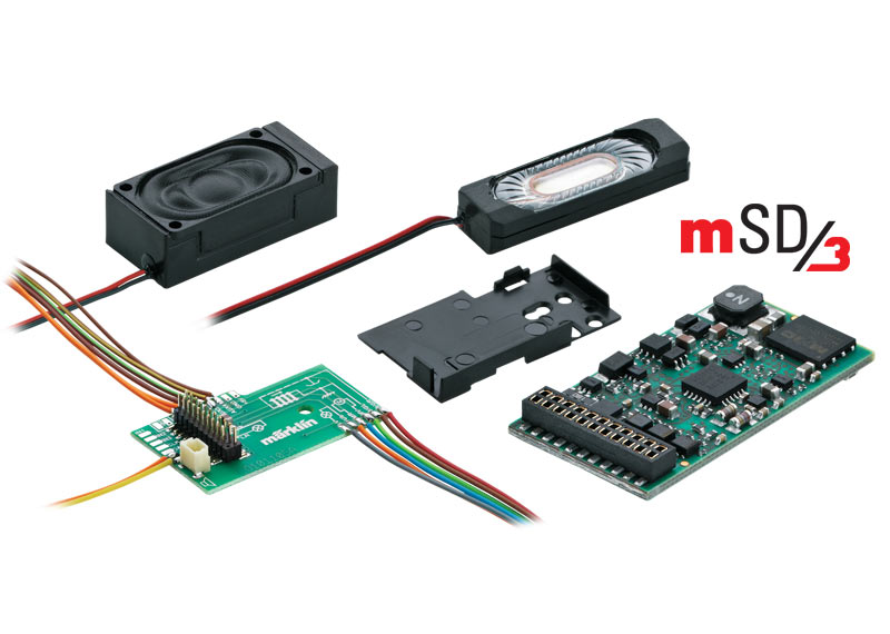

| Bonjour Denys  , j'ai ici à la maison depuis samedi dernier un décodeur mSD/3 réf 60977 :  Celui-ci est prévu pour être installé dans ma BR E10.1 37107. J'ai déjà réalisé le fichier sonore pour ce décodeur avec le MDT3. Il ne reste donc plus qu'à effectuer la greffe J'attends aussi le programmateur mSD/3 60971 qui devrait bientôt être dispo chez mon revendeur Suite à un accident de travail de ce lundi ( choc entre un pont lancé à pleine vitesse et ses butoirs avec moi dans la cabine  ) je suis "off" pour l'instant ( Contusions + élongations diverses  ). J'essayerai de réaliser ce transfert soit ce dimanche soit la semaine prochaine dès que mes bras et mon dos iront un peu mieux... Je te tiendrai au courant de mes déconvenues découvertes Bonne journée Lolo | |

| Bonsoir  , bon, j'ai regardé ce w-e passé pour intégrer le nouveau décodeur mSD/3 dans la BR E10.1 ... Ca va pas être des plus simple en fait Ce genre de décodeur avec platine 21 pôles est plus approprié pour la mise à jour de loco analogiques que pour un upgrade d'une loco déja digitale sur platine 21 pôles La E10 étant déjà équipée d'un HP rond, il va falloir le conserver car les 2 modèles rectangulaires fournis avec le kit 60977 ne rentrera pas facilement dedans ... La E10 est aussi équipée d'un système sonore des plus suspects.... Il s'agit en fait d'un module sonore externe connecté au décodeur principal ,qui est alors du type "lokpilot", via les sorties AUX 3 et 4. Le HP est directement connecté à ce module sonore externe. Il va donc falloir dé-souder tout ces fils en trop. Une bonne nouvelle : la platine électronique supportant l'interface 21 pôles possède 2 connecteurs prévus pour y raccorder un HP Je suis passé chez mon revendeur samedi et je n'ai pas encore reçu le soundprogrammer 60971 J'y retourne normalement le 12/12 et là je devrais l'avoir. Avant de me lancer dans de telles modifications sur ma loco, je voudrais bien pouvoir tester le décodeur avec les sons que j'ai mis dans le projet et cela directement sur mon PC. Donc projet de mise à jour reporté au 12/12 minimum.... Bonne soirée Lolo | |
Age : 68 Date d'inscription : 07/12/2013 Messages : 1054 Localisation : Eragny 95610 (France)
 | Sujet: Re: Décodeurs Märklin récents Mar 1 Déc 2015 - 21:22 | |
| Bonsoir - Lolo a écrit:
- Ce genre de décodeur avec platine 21 pôles est plus approprié pour la mise à jour de loco analogiques que pour un upgrade d'une loco déja digitale sur platine 21 pôles
Je ne dois pas avoir tout compris et/ou suivi, si tu as déjà un connecteur 21 broches, il est très facile d'enlever le décodeur existant et de le remplacer par un autre 21 broches? | |
