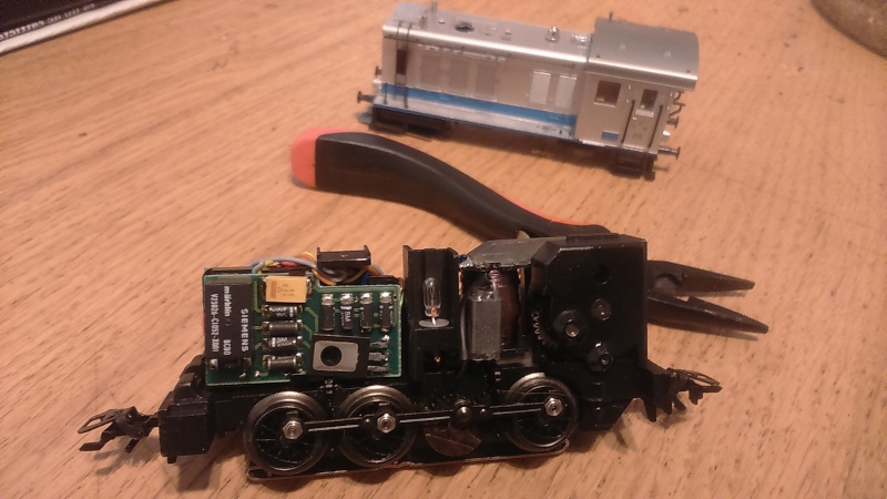

| bonjour je viens d’acquérir un coffret marklin 2848 (encore une marklin d'occasion  ) j'ai le même petit souci que j'ai eu avec une autre marklin ,je connais la solution mais pas l'adresse digitale de la locomotive est ce que quelqu'un connaîtrait l'adresse d'origine de cette loco ? et alors juste pour enrichir mes connaissance en matériel marklin quel est le type de decoder monter sur la machine ???? j'ai regardé sur le web je n'ai rien vu de semblable; ou je me suis fait "avoir" (non pas vraiment vu que je travail en sous traitance pour la ccb je voulais ce train) merci d'avance   " />   " /> | |

| Bonjour,
Es tu sur qu 'il y ai un décodeur dans cette machine...la platine ressemble plutôt a un inverseur électronique! De plus , les références 28...sont analogique soit delta.... | |
 | Sujet: Re: decodeur Märklin Mar 17 Nov 2015 - 16:49 | |
| Bonsoir Eric Nilkram a raison, ce n'est pas un décodeur, mais un inverseur "électronique" -pas vraiment électronique puisqu'il y a un relais électro-mécanique Siemens!- Si tu la poses sur ton circuit alimenté en digital, elle va partir à fond! Il ne te reste plus qu'à lui installer un kit Märklin 60760! Denys | |

| tu verras ça marche super, j'ai sa soeur de la sncf qui en est équipé la marklin 3145!! par contre c'est bizarre la position du moteur on dirait que la flasque et le stator sont à l'envers!! |

| Mais non, Mathieu, il y a plein de machines où c'est comme ça!
Dans la tienne aussi, c'était monté comme ça!
Et j'ai remonté le nouveau moteur pareil, sinon il y a de grandes chances pour que tu ne puisses pas remonter la caisse!
Il me semble que j'avais expliqué ça il n'y a pas très longtemps à Patrice qui avait fraisé la caisse d'une vapeur!
Les BR 18, les BR 03 sont montées comme ça, entre autres!

| voila j'avais envoyé un mail au vendeur et j'ai eu sa réponse : je me suis trompé dans la livraison et je vous ai envoyé le mauvais coffret. donc voila samedi j'aurai la bonne machine
