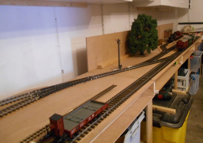

 | Sujet: Re: La gare de Linpace au 1/32 Ven 26 Mai 2017 - 10:52 | |
| nous avons bien avancé depuis le mois de Février .. les modules sont fait (6 modules de 90 cm sur 45 cm) et les modules 2,3,4,5 sont câblés !!! nous avons utilisé des moteurs Tortoise pour motoriser les aiguillages, commandés par des décodeurs pour loco, avec des adresses bien séparées des locos : il suffit de taper l’adresse de l'aiguille, de tourner le bouton, et la lame de l'aiguille pivote leeeeeentement ... un régal !!! reste le câblage et la pose de la voie sur le module 0 et 1, les modules de la voie étroite ! hier, grosse après midi de "travail" avec Zébu :  heu non ... ça ce sont les cras cras ... le dessous du module 4  et les modules voie normale assemblés :  jusqu'à présent, tout fonctionne !!!! | |
