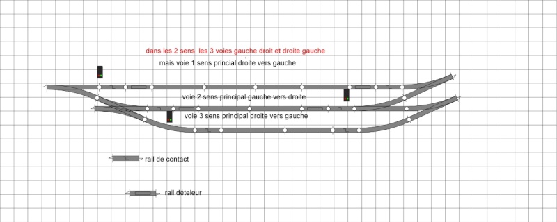

| Bonjour tt le monde Y a t il un chef de gare SNCB en fonction ou à la retraite parmi les membres ? J'aimerais lui poser quelques questions au sujet de la disposition des signaux dans une gare ...Notez que cela a déjà fait l objet d un post voila quelques jours ..mais vu l absence de réponses je refais une tentative ici. J ai 2 gares avec 3 voies et j aimerais reproduire l’exemple qui reflète la réalité.  Dans l exemple 1, les 3 voies sont dans les 2 sens et les trains selon leur direction s ‘arrête au signal…c est ce que je voulais faire mais je ne me souviens pas si cela se fait dans la réalité tel que reproduit sur mon TCO Itrain, mais pas mal difficile à monter au niveau des connexions je pense  Dans l exemple 2, les 3 voies sont dans les 2 sens et seuls les trains s arrêtent au signal dans un sens déterminé et pas dans l autre sens  Dans l exemple 3, c est la même chose que l exemple 2 et la 3me voie est une voie d évitement et aucun train ne s y arrête…je pense que ce 3me exemple reflète mieux la réalité et si c’est le cas j aimerais reproduire cet exemple sur le réseau Merci pour vos réponses Leloup55 |

| Bonjour De la SNCB, je ne sais pas... De la SNCF, oui! Il y a la signalisation SNCF et sa règlementation officielle de la fin de l'époque IV (vers les années 1990) reproduite in extenso ici: https://www.beneluxmodels.net/t698-signalisation-sncfLa signalisation Allemande ici: Signalisation DBOn parle de la signalisation SNCB ici: https://www.beneluxmodels.net/t2479-signalisation-sncb?highlight=signalisationLa règlementation Suisse CFF ici: Règlementation CFF(Télécharger la partie R300.2 pour les signaux) Au vu des signaux que tu nous montres, il semblerait que ce soient plutôt des signaux Allemands que des signaux Belges. Pour étudier un cas de signalisation précis, il faut beaucoup plus d'informations: - Connaître avec précision le type d'installation ferroviaire à reproduire (Gare de passage, de bifurcation, sortie de dépôt, de triage, etc...) - Connaître les tenants et aboutissants de chaque ligne qui arrive ou part de cette installation ( voie unique, double voie, voies banalisées, etc...) ainsi que leur usage (lignes secondaires, grandes lignes, trafic restreint, etc...) - Situer dans l'espace et dans le temps le modèle : époque choisie, administration à représenter, ce dernier point est très important car il détermine également le sens de circulation et par-là même le coté d'implantation des signaux. - Préciser les desiderata en matière de circulation Enfin, si c'est pour représenter une installation libre de type "jouet", on peut faire ce qu'on veut! Denys | |

| Merci Tortillard Je ne pouvais pas m imaginer qu une simple question à savoir si 2 signaux dans les 2 sens d une voie de gare ( 1 signal dans chaque sens ) était conforme à la réalité pouvait entraîner un questionnement aussi poussé. J'espérais recevoir soit une réponse oui c est réel ou non cela ne se fait pas Je ne suis pas et je ne serai jamais un puriste au point d'être pointilleux à ce point. C est comme pour les signaux, qu ils soient belges, allemands ou des 1ères Nations du Canada n'a pas d importance pour moi. En conclusion, encore merci Tortillard, mais je vais voir ce je peux faire avec ta réponse Leloup55 |

| Bonsoir Serge
Dans ce cas, tu peux faire ce que tu veux!
Un signal dans chaque sens implique que la voie est banalisée!
Par contre, la configuration-même de la gare ne correspond à absolument rien de réel, et les voies sont exagérément courtes.

En tant que cheminot (mais pas chef de gare of course) je te répondrais que chaque aiguillage d'une gare implique un changement de canton, et forcément, qui dit changement dit signal pour informer le conducteur que la voie est libre, qu'il doit circuler à vitesse réduite, qu'il y a un obstacle ou simplement qu'il va circuler à contre-voie.
L'exemple n°3, même si ce n'est qu'une voie de passage, doit être équipé d'un signal d'occupation ou non!
Bonjour Bernard Ce n'est pas ça non plus! Les aiguilles dans une gare ne sont pas associées au cantonnement! Par contre ces aiguilles sont généralement protégées sur les voies principales. Le cantonnement et la protection des itinéraires sont deux choses différentes, mais elles peuvent être combinées. Avant de pouvoir répondre, j'ai dit qu'il fallait savoir un minimum de choses qui vont déterminer le sens de circulation et le choix des signaux. Serge nous parle de la SNCB mais nous montre des signaux Allemands, implantés à droite. Or, à la SNCB, on roule à gauche et les signaux (Belges, bien sur!) sont implantés à gauche, comme à la SNCF, mais dans ce cas avec des signaux Français, sauf dans l'Est ex AL où l'on roule à droite avec des signaux Allemands implantés à droite. Au Canada, on roule à droite, mais les signaux sont d'un modèle Américain. Je répète qu'avant d'étudier la signalisation d'une Gare ou d'un point particulier d'un réseau il faut tout savoir sur les voies en question ainsi que les itinéraires possibles. Si l'on ne cherche pas un minimum de réalisme, il suffit de se reporter aux manuels des constructeurs de petits trains, par exemple chez Märklin avec sa brochure référence 03403. Denys | |
Bonjour Bernard
- texte en dessous:

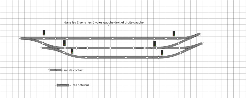

Denys Bonjour Denys,  Crédit photo : mapio_czSans jouer sur les mots, il me semble que dans une gare, chaque sortie est protégée par un signal et a fortiori quand un aiguillage se trouve sur l'itinéraire cela provoque un changement de direction, et le conducteur doit savoir à quoi il s'engage au moment de mettre en marche son convoi, non? A Charleroi-Sud (Belgique) la voie n°8 qui est sans quai, est considérée comme une voie de passage mais est protégée en amont par un signal pour occupation ou non. Enfin, du moment que Leloup55 à la réponse à son interrogation, c'est le principal. Bien à toi. | |

| Hello Bernard Tiens ma bonne vieille gare de Charleroi et le quai 8 qui se trouve si mes souvenirs sont bons à l extrémité sud de la gare face à l ancien Conforoma. Bernard, t as tombé dans le mille ..c est exactement ce que je veux. Donc Bernard je récapitule : entendu que ma voie 3 fera les mêmes fonctions que cette voie 8 (et si mes souvenirs sont bons cette voie 8 était dans les 2 directions ..non ? ), je pourrai mettre 2 signaux V4011 sur la voie 3 (dans les 2 sens). T'en penses Bernard ? A titre d'information, le logiciel Itrain ne nécessite pas la présence de signal pour démarrer ou stopper les trains, comme la plupart de logiciels je pense. Bref on peut considérer les signaux comme effets décoratifs et pour simplifier les connexions, les installer manuellement. A + Leloup55 |

| Oyï m'fî, la voie n°8 est dans les 2 sens et se trouve en-dessous du pont du petit ring : merci Google StreetPour les signaux, et vu la proximité des aiguillages de chaque côté de la portion de voie, je pense que tu as raison. Bien à toi, et bien le bonjour à madame québec.  | |

| Bonjour tt le monde J'ai oublié hier de mentionner que la configuration réelle de la voie 8 de Charleroi-Sud me permet de concevoir l implantation (comme je le désirais au départ) de 2 signaux par voie de gare, d'autant plus que les connexions seront très simples, compte tenu du contrôle par Itrain A + Leloup55 |
