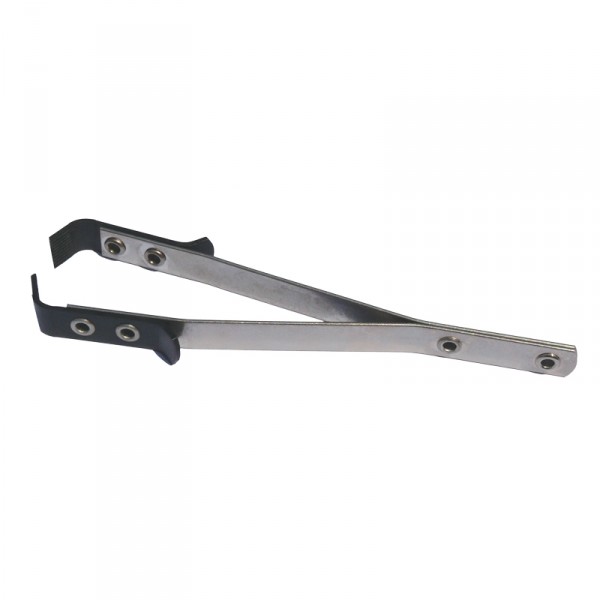

| Bonsoir Patrice  , j'ai un outil ici à la maison que j'utilisais dans mon ancien boulot pour dénuder et aussi ôter le verni des câbles téléphoniques de 6/10 de mm... Ca fonctionnait d'ailleurs très bien Il ferait peut-être l'affaire Voici à quoi cela ressemble :  Et voici où on peut en trouver : www.eurotechnocom.comBonne soirée... Lolo | |

| Bonsoir et merci a vous 2 La solution reste donc mécanique ? Lolo j'avais déjà vu ce type de pince a gratter, je ne retrouvais pas ce modèle car je cherchais "pince a dénuder" Je vais voir si j'en trouve une et je vais essayer l'aspirine et je vous tiens informé, au pire les cachets me servirons pour mes maux de tête générés par mes transformations en digital. | |

| Re  , pas de quoi Au fait, c'est quelles sections tes fils ??? Parce que ces grattoirs fonctionnent à merveille sur les petites sections pour l'aspirine, c'est certain que ça pourra aussi servir Lolo | |

| Bonsoir Louis ça va bien ? En téléphonie, j'avais souvent des câbles vernis et je n'ai jamais utilisé de produits chimiques pour le faire partir L'huile de coude fonctionne très bien avec l'outil adéquat Bonne soirée Lolo | |

Louis  Ca va aussi  Les vacances sont terminées... Demain reprise du cours normal des choses Je suis curieux de savoir le prix de vente de ce genre de grattoir Sur le site ci-dessus, il est marqué "demander un devis" Tu connais un autre outil qui correspondrait à ce que Pascal veut réaliser ??? Lolo | |

| Salut Lolo
Oui, mais Facom, c'est du sérieux, garanti à vie!
Bon, si j'ai énormément d'outils de chez eux, je n'ai pas celui-là, pas à cause du prix mais parce qu'avec un cutter j'ai toujours réussi à m'en sortir et que son usage est assez peu fréquent.
