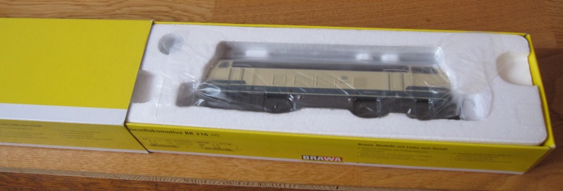

Premièrement: l'emballage!
Un gros bon point pour Brawa, tout du moins pour cette génération, ils ont utilisé une très pratique boîte à tiroir avec un insert de polystyrène expansé qui protège la loco:
Petit débriefing BR 216 BRAWA Img_0215
Petit débriefing BR 216 BRAWA Img_0216
Cela nous change un peu de ces infâmes inserts en plastique qui devient jaune et cassant de chez Märklin!
Petit débriefing BR 216 BRAWA Img_0217
Il y a un couvercle transparent et des encoches pour sortir cet insert de la boîte.
Petit débriefing BR 216 BRAWA Img_0218
Détail malin: deux trous au fond de l'insert pour pousser la locomotive au dehors!

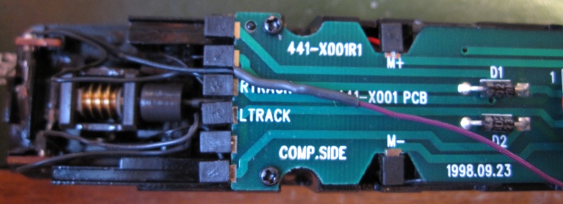

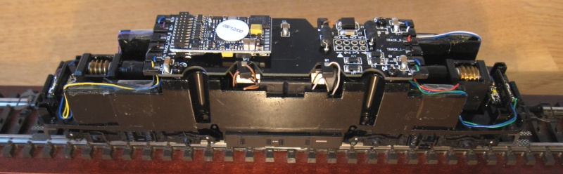

L'éclairage est assuré par des ampoules distinctes à chaque extrémité reliées à la platine par des fils: facile!
Repérage des connexions:
Les ampoules des feux rouges sont celles d'extrémité, le retour commun du décodeur arrive aux deuxièmes et quatrièmes terminaisons de la platine en partant du haut, l'alimentation des feux rouges à la première en haut à gauche et la dernière en bas à droite, il suffit de suivre les fils!
A noter que les fils sont simplement enfilés au travers d'un trou dans la connexion et simplement assurés et isolés par les petits capuchons noirs en plastique, il suffit de les ôter pour retirer les fils!
Ensuite, soudure d'un de ces fils au fil violet qui arrive du décodeur, commandé par F2, déssoudage du fil vert du décodeur de la prise NEM (commandé par F1) et soudure sur le fil des feux rouges de l'autre extrémité de la machine, et ça marche!
Petit débriefing BR 216 BRAWA Img_0222
La modif est terminée, maintenant les feux rouges de chaque extrémité sont commandés séparément par F1 et F2, plus de rouges sur une machine tractant un train!

L'interface digitale a bien évolué:
Petit débriefing BR 216 BRAWA Img_0047
Le décodeur, maintenant un ESU V4 Loksound est enfiché sur une platine 21MTC, moins facile à bricoler!
Mais il n'y a plus guère à bricoler, les feux rouges sont maintenant commandés séparément des fanaux de tête par la fonction F4.
A noter qu'il existe toujours un emplacement pour une fiche 8 broches.
Les feux sont maintenant assurés par des leds à la place des ampoules, mais hélas la teinte de l'éclairage est beaucoup moins réaliste!
Petit débriefing BR 216 BRAWA Img_0048
On pourra toujours les remplacer.
