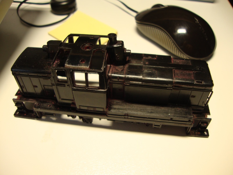

Bon, après séchage, j'ai continué!
Se pose une question: comment faire le rouge?
Au vu des faibles surfaces à recouvrir sur cette machine, j'ai opté pour la finition manuelle au pinceau, ce qui évite des masquages fastidieux.
Je pense que c'était la solution utilisée à l'époque, mais il ne faut pas trembler, et maintenant, c'est la vue qui baisse qui handicape le plus (profitez en pendant que vous êtes jeunes!).
La peinture rouge sera employée pure, j'ai omis de dire que j'ai dilué la noire à au moins 30% avec du diluant nitrocellulosique pour la passer à l'aérographe.
Par contre, la rouge ne couvre que très mal sur le noir, et j'aurai donc du passer trois couches à la main.
Voici le résultat:

Bon, ce sera tout pour aujourd'hui, il faut laisser durcir avant de remonter!

C'est magnifique, vraiment du trés beau boulot !!!!!
Pour la 3015 !!! Evil or Very Mad Non_Non, pitié, pas des roues rouges !!! Merci, çà va comme çà !!! Normalement j'vais avoir d'ici peu, une 3656 ou 3756, en présent de donation, j'crois quelle sera d'un vieux marron, alors, j'vais inover, enfin j'ai envie, de faire, mais plus sérieusement, se sera, un rouge grenat, foncé, sous bielle gris grafitée....
Notre pro, sera bien quoi faire, j'espére !!!

Juste un petit Avant/Après:
Peinture TM 800 - Page 2 110403073712992677932666
Peinture TM 800 - Page 2 110403071027992677932480
Bon, ça devrait aller!
