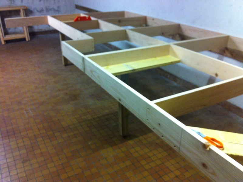

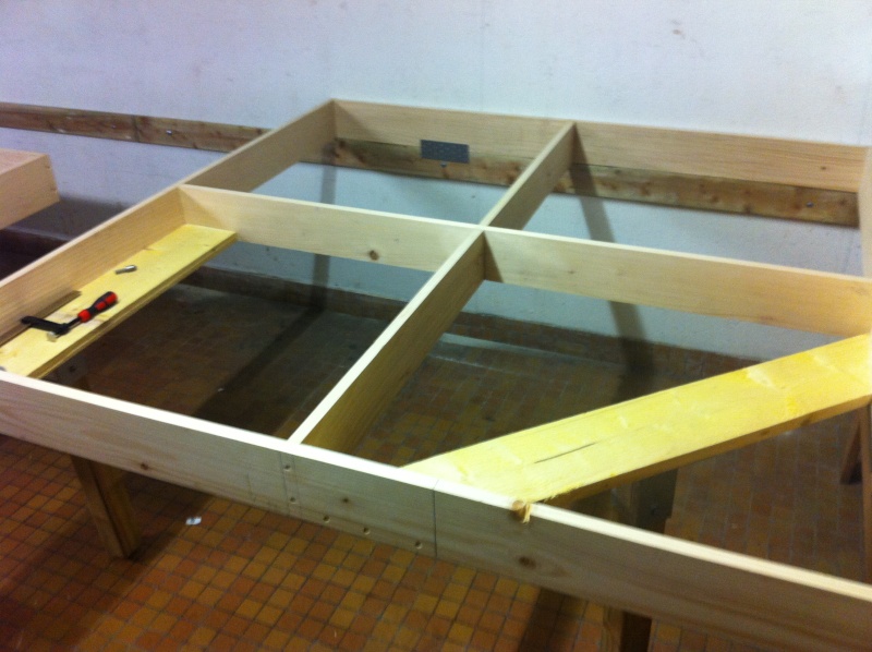

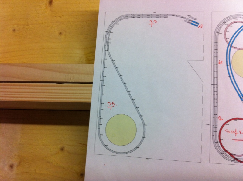

| Quelques détails du module 1 et apparition du module 2. Noter au passage le rangement du local.     Maintenant le plan V2 en détail.  la gare cachée qui permet d’accueillir de longues rames voyageur de 8 voitures environ  Le coeur du réseau avec ces 2 gares dont la très grande Bonn plus la partie dépôt vapeur, la "petite gare secondaire" et la nouveauté, la petite ligne secondaire en rouge qui terminera en altitude. En orange les trous d'homme.Vous comprenez en voyant le nombre de spires mon besoin de 430 et 530 car je veux que les grandes rames montent sans problème dans les hélicoïdales.  La boucle de retournement de la gare secondaire.  Vue globale du réseau V2 Maintenant une spéciale outils pour Laurent  Une spéciale cave pour tout le monde  Et une petite partie du matos qui devra attendre un "peu" avant d'être poser et de tourner. Il y en a beaucoup mais toujours pas assez ne serait-ce que les rails. 4 ans de recherche et d'achat, des heures sur Ebay et dans les bourses.  A la semaine prochaine. | |

| La on voit bien ou se situe les modules. Juste une question, sur ton module 1, il y a un trou d'homme, ne tombe-t-il pas en plein dans la charpente? Sinon il y a du beau matos qui t'attend et puis tu as de quoi accueillir les visiteurs _________________ Cordialement, Franz

| Bonjour Michel le plan de ton réseau est pas mal du tout et à mon goût . Juste une petite question : question hauteur des différents niveaux , je ne m'y retrouve pas bien : tu as 4 tours de spires d'un coté et 6 de l'autre .. Pour quelles différences de hauteur 35 cm et 60 cm ? 80 cm pour la voie secondaire , c'est cela ? Ca va faire une sacrée hauteur !! en tout cas bon courage !! Cordialement | |

| Le premier montage rigidifie la structure puis une découpe est faite pour le trou d'homme avec ajout de coins pour renforcer le cadre. Pour les hauteurs : - départ gare cachée N0 vers la gare principale avec la montée vers niveau 60 - route vers gare secondaire avec montée niveau 65 puis 70 et 75. - redescente au niveau 35 dans la deuxième hélicoïdale et arrivée à la gare puis redescente niveau 0 Pour ne pas avoir une gare à 1,60m le niveau 0 est à 75-80 cm.
