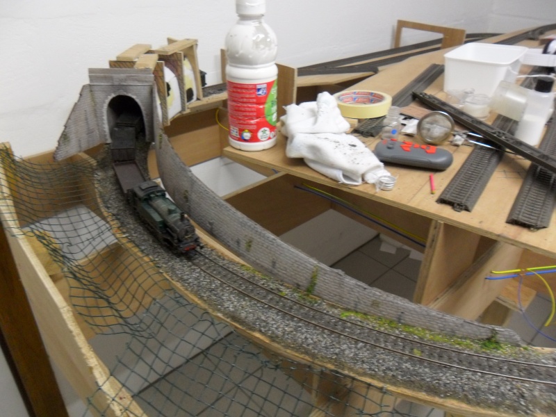

 | Sujet: Re: mon projet de gare terminus belge Sam 23 Mar 2013 - 11:17 | |
| voila des petite photos prises a la vavite pour illustrer l'avancée:   le treillis doit encore etre fixé par endroit, et posé par endroit!! encore du travail en perspective! a bientot | |

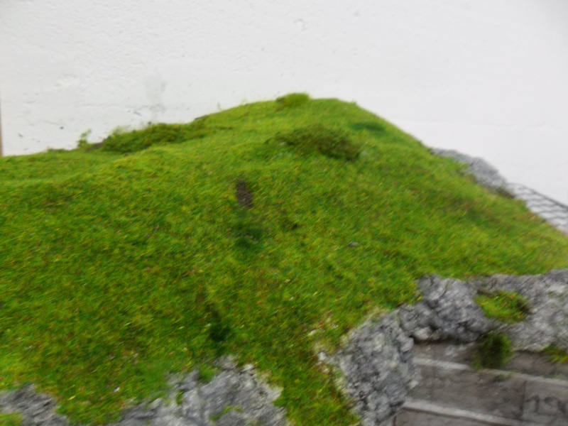

 | Sujet: Re: mon projet de gare terminus belge Jeu 9 Mai 2013 - 19:40 | |
| bonjour, voici l'avancée du réseau: j'ai fixé le treillis a l'aide d'une agrafeuse automatique sur le réseau. j'ai en suite fait une première couche de plâtre puis une deuxième entrecroisé. le michpap a ensuite été réalisé puis mis sur le réseau. le plâtre est peint en brun et les rochers sont peints et patiné à l'aide d'une 10aine de lavis. ensuite, grace à :  je saupoudre d'un mélange d'herbe noch claire bon marché et d'herbes foncée de miniNatur (qui sont malheureusement plus chère  ) le tout est agrémenté de buisson, de feuilles et autres, jusqu’à un résultat (me) satisfaisant. voici les photos  :      et enfin une vue de l'avancement de la route menant à l'usine  et voila! malheureusement, la qualité de mes photos ne refletent pas entièrement la réalité puisque l'herbe parait plus foncée dans la réalité. qu'en pensez- vous ? qu'Y a t'il moyen d'améliorer ? a bientot, simon | |

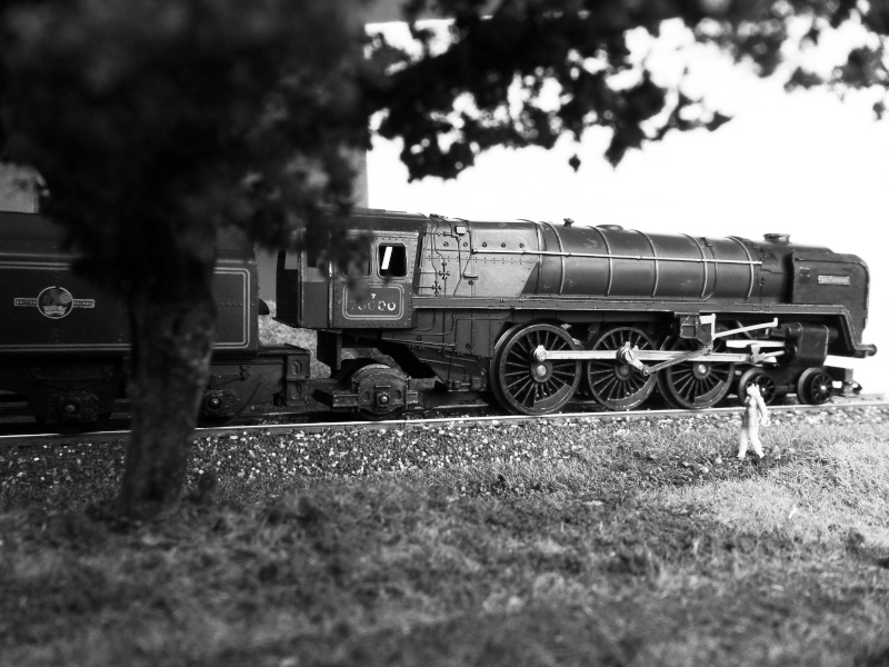

 | Sujet: Re: mon projet de gare terminus belge Mer 26 Juin 2013 - 14:00 | |
| bonjour, merci! oui, il doit s'agir de celle la  pour les attelages, ils y a plusieurs longueurs différentes, peut être est tu tombé sur des modèles courts pour vitrines ou grands rayons? quant a moi, je pensais a des modèles 18 ou 19 pour éviter ces problèmes... il me semble que ça devrait fonctionner. pour en revenir au modèles 259S, le moteur ne fonctionnait plus  et en démontant le châssis du moteur, surprise : des petits champignons secs et bruns peuplait toutes la partie en métal   après décrassage, il apparut que le moteur était OK, mais trop faible pour faire avancer la locomotive!  dommage pour un si joli modèle  ce modèle a été vendu dans le magasin de récupération ,ou travaille ma mère, pour 10euros. (c'est un magasin destiné au plus démunis ) encore une remarque, embrouillage bloquait une fois sur 2: il n'était pas fixé, et construit dans un métal trop mou ce qui le rendait déformable  du coup, arrivé dans un état terrible,il est ressortit de "ma cave" plus ou moins remis de ces problèmes  il a également fallu le repeindre presque entièrement, car la peinture était détachée et griffée! la photo a été prise a la moitié de ces travaux: la caisse et le tenders était faits, il restait encore les marquage et la chaudière merci de vos réponses, et j'attend vos nouvelles au sujet de l'attelage kadee  | |

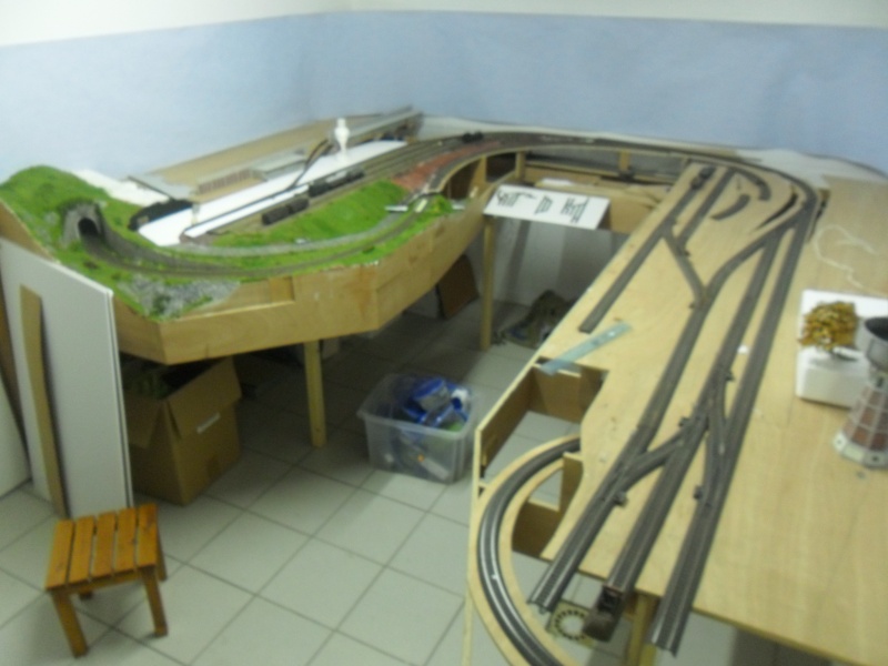

 | Sujet: Re: mon projet de gare terminus belge Mer 1 Jan 2014 - 19:40 | |
| Bonjour, Voilà bien longtemps que ce post n’a plus été alimenté. Maintenant que je sais ce que je veux faire de mon réseau, je vais vous en parler. voilà donc un historique:  La résistance des Français à Verdun et des Belges à l’Yser a stabilisé le front dès la fin août 1914. Cela nécessite des améliorations aux voies de communications pour acheminer matériel et renfort. Dès le 18 décembre 1914, l’0berstleutnant Gröner, donne l’ordre de construire une ligne de chemin de fer durable entre Tongres et Aix. La création de la ligne figure dans un programme de constructions de 6 nouvelles lignes dont une ne sera pas réalisée (St Vith-Losheim). En ce qui concerne la ligne Tongres-Aix, elle devra disposer de deux voies pouvant être élargies à quatre voies (31) et aboutir à Aix-ouest, car Aix-Central (Aachen Hauptbahnhof) n’est pas conçu pour le trafic des marchandises dont cette ligne nouvelle devra essentiellement assurer l’acheminement. La ligne devra répondre à des impératifs techniques stricts: déclivité de 1% maximum, pas de descente significative pour les vallées, pas de passage à niveau ni avec une route ni même avec une autre voie ferrée. Ceci implique de nombreux ouvrages d’art d’envergure dont un à Moresnet, le plus long viaduc ferroviaire en Belgique (1107 m) au-dessus de la Gueule, et un autre au-dessus de la Meuse à Visé. Le projet est finalisé le 20 janvier 1915. C’est alors que la guerre se termine... la grande gare de Montzen est terminée par la Belgique et est reliée aux lignes 38, 39 et bien sur 24. Elle connait son âge d’or vers les années 30. C’est à ce moment que la gare doit encore être agrandie. La décision de la SNCB est de déplacer un bureau de la gare vers Montzen te berg, un hameau du village de Montzen. Cette mini ligne de 1100m est assimilée à la ligne 39 et démarre de Montzen puis décrit une courbe serrée de 90° avant de rentrer dans un tunnel puis de ressortir quelques centaines de mètres plus loin. Les bureaux sont installés là, ainsi qu’une gare. Le bâtiment des bureaux abrite une voie et servira d’inspiration à un bâtiment du même style, à Montzen. Cette petite ligne est définitivement fermée (service voyageur et marchandise) le 2 juin 1957 comme les lignes 24, 38 , 39 ( voyageur uniquement ) elle sera déferrée par une 26 de Montzen en octobre 1957. Voilà donc mon histoire. Bien-sûr, la ligne 39 jusque Montzen Te Berg n’a jamais existé, mais aurais pu. Mon réseau sera donc situé à Montzen Te Berg fin mai 1957. Voilà maintenant quelque photos de l’avancement  ( il était temps !)  voila le 1er pont que j ai réalise. ainsi que la première route.  voila les trou du pont ( qui sera bientôt comblé par un nouveau en métal sur un mur en pierre de taille ) et voila aussi la seconde route , réalisée selon la technique du concepteur de 'val rikard'  voila ensuite le faisceau du bureau de Montzen Te Berg: il ne compte que 4 voies plus une qui rentre dans le bâtiment. voici la vue du décor:  voila l entrée du tunnel vers Montzen qui a un peu changé:  voila aussi une grue a eau d origine artitec transformée en sncb :  et voila une vue de la cave :  d autres photos encore plus récentes suivront, encore de joyeuses fêtes a tous, a+ | |
