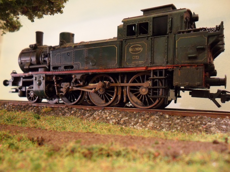

voila la suite:
la réalisation du projet de tunnel: cheers
mon projet de gare terminus belge - Page 12 Sam_0616
mon projet de gare terminus belge - Page 12 Sam_0617
mon projet de gare terminus belge - Page 12 Sam_0618
et voila!
qu'en pensez vous?? scratch
c'est un essais, et je suis prêt a recommencer si on me dit qu'il ya un problème! bounce
a bientôt
Simon.

Bonsoir Simon Wink ,
c'est déja pas mal du tout mais je ne suis pas apte à juger car je n'ai pas encore d'expérience là-dedans tongue
Mais je pense qu'il faudrait un peu plus contraster les pierres horizontales par rapport à celle de la voute scratch
Mais attends d'autres avis bien plus éclairés study
Au fait, essayes de faire une rotation de tes photos avant de les poster Arrow j'en ai mal au cou *rigole *rigole *rigole
Bonne soirée Simon et bonne continuation *yes

Pas mal comme entrée de tunnel ! *bravo
Par contre j'aurais marqué un peu plus les briques ....

bonsoir j'avais cru laisser un message mais il n'y est pas alors :
la voute me paré trop haute par rapport a la loco,
la gravure des pierres du mur est effacé par la peinture utilisée,
tu devrais mettre une couleur plus sombre et plus mat a l'interieur du tunnel pour éviter les reflet de lumière.
les pierres d'angle de la voute sont superbes!
bonne continuation
j'ai utilisé les normes NEM de hauteur minimale Razz
regarde la 2eme photo: la hauteur du train parait déjà supérieure Smile
je vais faire les joints dès que j'ai le temps
le tout doit encore être recouvert d'un vernis mat
merci!! Very Happy
bonne continuation

voila les photos:
le diaporama se nomme : "LE MARRONNIER3 (pourquoi faire compliquer quand on peut faire simple Rolling Eyes )
ici, l'ensemble du diaporama, de 35CM sur 18CM.
petit, mais assez pour expérimenter des technique! Very Happy
le marronnier est réaliser a partir de branches et de flocage HEKI flor.
il n'est en 3 dimension que d'un coté pour laisser place à un fond.
mon projet de gare terminus belge - Page 12 Sam_0620
mon projet de gare terminus belge - Page 12 Sam_0621
et la loco:
mon projet de gare terminus belge - Page 12 Sam_0710

Salut Simon,
et bien toutes mes félicitations, ca donne très bien.
Tu pourras même utiliser ce diaporama pour prendre tes loco en photo !
