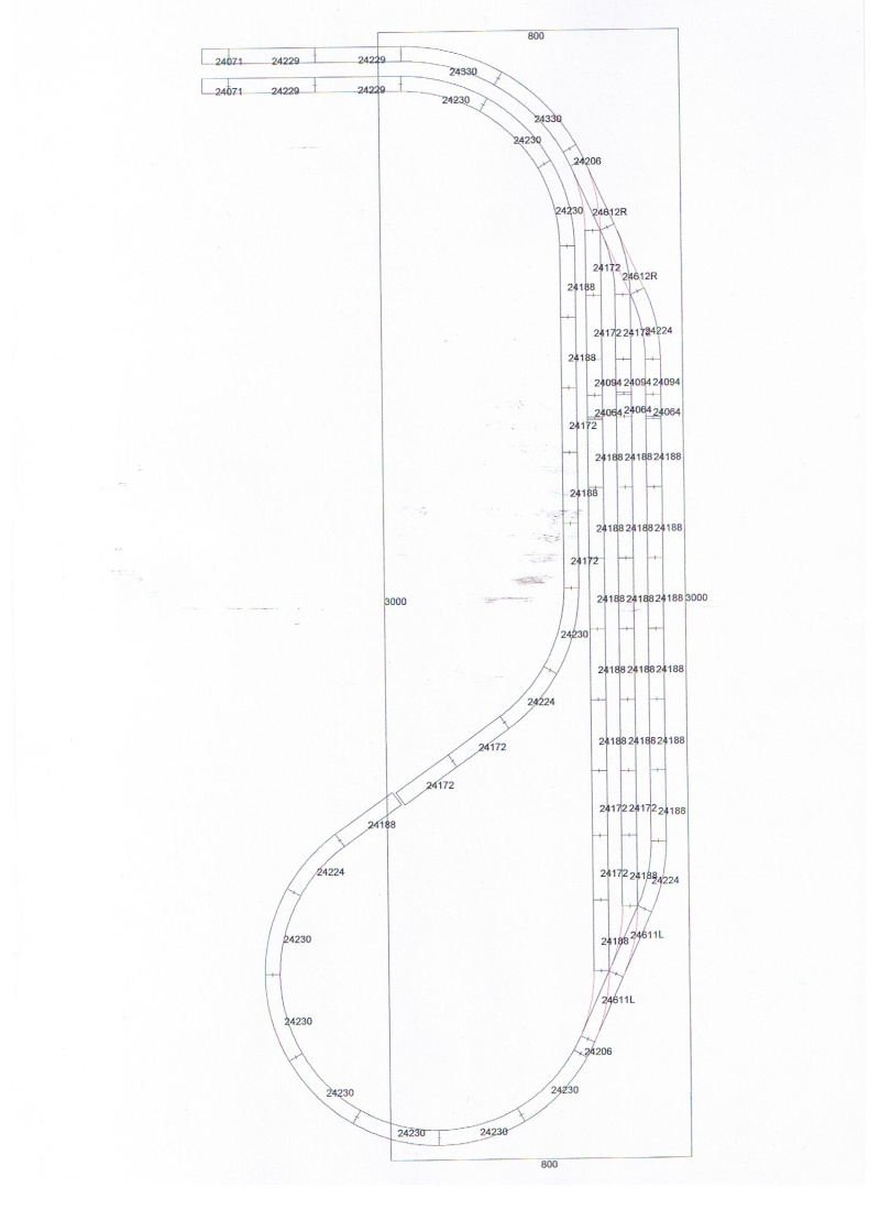

| Je vais redessiner cela ce soir ou bien tu as le temps dans la journée et tu peux le faire !
On se doit de proposer la meilleure solution à Simon. Attention aux petits coupons, c'est cher et générateur de mauvais contacts.
Si tu as une meilleure idée pour aller ranger 2 rames + passage en dessous propose, c'est ce qui est sorti de Raily en quelques minutes hier.
Le plus difficile est de respecter la rampe tout en ne mettant pas les voies de la rampe au milieu du réseau. En R2 et R3 ça doit passer !

| Autre version, avec des R2 et R3 uniquement, l'entrée de faisceau du haut est modifiée, avec deux avantages et un inconvénient! - Avantages: - R2 et R3 à la place de R1 et R2: amélioration évidente! - Suppression de la contre courbe sur la voie centrale - Inconvénients: Voies de longueur différentes, bien que, en fait, les voies les plus courtes ont toujours la même longueur, mais l'autre est plus longue, ce qui n'est pas vraiment un inconvénient si c'est bien géré! En fait, on a deux voies de 9 coupons et une de 11, contre deux de 9 et une de 8! Pour les coupons courts, c'est vrai, mais là, on se rend compte que la voie C est encore moins bien pourvue que la voie M! Une catastrophe! Je me demande pourquoi les gens achètent cette voie! Avec de la K courbable, plus de soucis, plus de rayons imposés, que de la liberté! Il faudrait chiffrer les deux, ce serait intéressant!  Denys | |
 | Sujet: Re: mon projet de gare terminus belge Lun 22 Oct 2012 - 10:50 | |
Une catastrophe!

| il me semble que la derniere proposition de tortillard est la meilleure puisqu'elle prevoit des rames a la fois plus courte et plus longue. pour les rayon de courbes, a cet endroit, il n'y a pas besoin d'en mettre de si grand puisque les train rouleront lentement(dans le demi tour et juste apres.)

Jeanmi.be bonsoir Jean Mi, autant pour moi , ta phrase : "je suis parti des 2 24188 qui sont gris pour aller "en dessous" dans une gare cachée." , je l'ai comprise a l'envers! donc effectivement pour une gare caché c'est bien et mieux avec les modif de Denys ... en regardant vite faite les éléments employer part Denys je pense qu'il est possible de ne "pas trop" utiliser les petits morceau de droit a voire en refaisant le plan si Simon veux je peux aussi tenté de le faire si je trouve un peux de temps un soir ou entre deux déchargements de camions Mercredi ! | |

Si, chaque fois que tu pourras éviter les petits rayons, tu t'éviteras bien des soucis, tu verras!
 | Sujet: Re: mon projet de gare terminus belge Lun 22 Oct 2012 - 20:20 | |
| Simon, je suis entièrement d'accord avec Denys, il vaut mieux mettre un maximum de grands rayons et le minimum de 24130.
Attention aussi pour ta longueur des voies de garage, il est donc possible de mettre un train un peu plus long mais gérer cela va être très difficile, surtout que c'est "en dessous". Il vaut mieux limiter la longueur des trains à la voie la plus courte. Si tu fais une erreur, c'est le déraillement assuré.
Il y a bien sûr d'autres solutions de voies pour tracer ton réseau et je comprend les réticences de Denys. Mais cela va compliquer les choses pour un débutant. Peut-être un jour, tu te diras que ce n'est plus ça que tu veux pour tes voies et que tu feras le pas pour quelque chose que tu trouveras mieux à ce moment là. En attendant, pour débuter, ce n'est pas mal.

| je suis d'accord avec jeanmi et Denys!
sur mon réseau j'ai mis que du R2 Et R3 et les solutions qu'ils m'ont préconisés seront sur mon prochain réseau c'est à dire surtout plus de TJD et je pense mettre des TJS 24712 et 24711 à la place de mes 24611 et 24612!! |

| finalement ce sera pour demain car je n'ai pas le temps de terminer aujourd'hui. la boucle avant la partie décorée c'est une hélice hélicoïdale ou juste un demi cercle?
 | Sujet: Re: mon projet de gare terminus belge Mer 24 Oct 2012 - 20:26 | |
| C'est juste une voie double qui descend dans les entrailles du réseau à +/- 2cm par mètre.
Il derait d'ailleurs bien de la laisser visible, ce serait du plus bel effet à l'avant du réseau.

| en parti décorée alors? mais il faut augmenter les rayon de courbe alors! mettre du R4 + R3?
