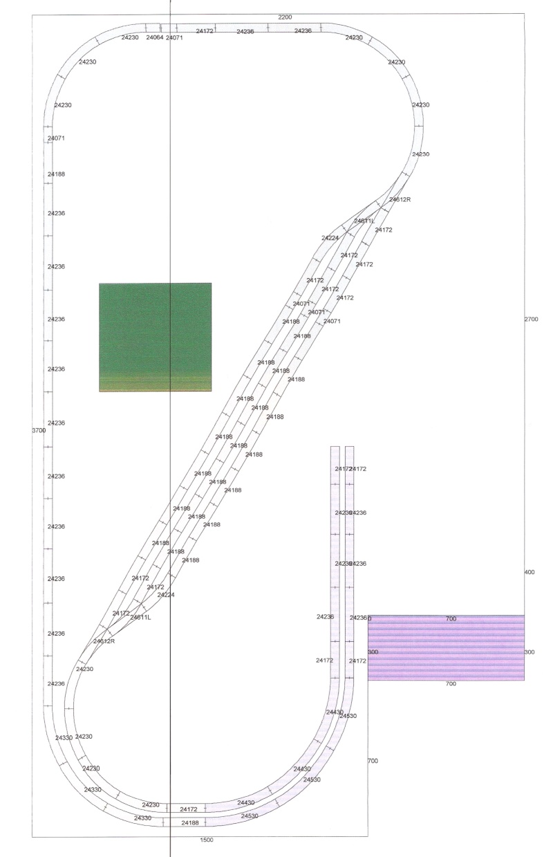

| Bonsoir Laurent, bonsoir à tous, Voici, un théme, commandé, par Laurent alias Sofbytes68, dont la conception m'a été sollicité, voici maintenant quelques longs mois... Venant à l'appel, du sus-nommé, je viens donc vous remettre, ce projet, ici, dont notre ami Laurent vous fera un savant débriefing, de ce projet fastigieux. Vous souihaitant une bonne visite. Dundee..... Projet d'un réseau voie C d'une superficie de 3, 70 m de côté ... a) plan principal  b) voie principale voie de parade  c) suite 1ere gare fanôme niv : - 2 du niveau de la BV  d) gare fantôme niv : - 3, 5 du niveau de la BV Merci de votre attention........... |

| Bonjour Christian et Mathieu  , oui, c'est un projet ambitieux car ma pièce n'est pas des plus grande avec un espace de 3,7 m sur 3,7. Je désirais y caser un dépôt vapeur digne de ce nom pour pouvoir y installer ma petite collection ( qui grandit  ) de grandes locos vapeur ( BR 44, 45, 05 etc ... ) dont certaines ne pouvaient pas être prises en charge par le pont tournant  . Celà ne facilitant pas les choses Il y avait aussi une demande pour une voie navette pour mont Lint ( la voie en orange ) Le réseau proposé par :*dundee: est vraiment très bien pensé et me plaît beaucoup Merci Christian pour la voie navette .... C'est beaucoup "plus mieux" comme ça Le debriefing viendra ce soir car pour l'instant je n'ai pas trop le temps ( faut tout de même que je travaille un peu quoi  ) @ Mathieu : merci C'est vrai que c'est un grand projet mais j'ai ne pas de délai fixé pour sa réalisation.... ( entendu pas de date butoir  ) De toutes manières, j'aurais certainement besoin de vos aides et conseils lors de sa conception :*rt1: Passez une bonne journée Lolo | |

| Bonjour Laurent et le Krok
Bon, il me semble qu'il y a vraiment beaucoup de voies sur cette surface!
Mais je n'arrive pas à comprendre vraiment l'enchaînement logique par niveaux, ce qui sera visible, et ce qui sera caché!
Bon courage!
 | Sujet: Re: "Mon" ( Lol ! ) nouveau projet de réseau by Dundee Lun 30 Juil 2012 - 10:34 | |
| autre chose sur le plan du haut j'ai compté 4 aiguillages courbes, sachant que sur mon réseau je les ai supprimés n'est il pas possible de les remplacer par autre chose? (cause de problème) |
Bon courage!
Denys Non, il y a pas mal de voies cachées en fait ( même si c'est vrai que ce n'est pas visible de prime abord  ) Je vais le transposer sur wintrack sur différents niveaux et là ça devrait être diretcement plus clair Il me faudra un peu de temps pour cela ( il y a pas mal de rails  ) - matelot2638 a écrit:
autre chose sur le plan du haut j'ai compté 4 aiguillages courbes, sachant que sur mon réseau je les ai supprimés n'est il pas possible de les remplacer par autre chose? (cause de problème) oui, il y en a mais c'était une nécessité de par la dimension réduite de ma pièce Ils seront insérés dans des courbes de grand rayon.... J'espère que ça se passera bien Mais chez moi j'en ai aussi 4 placés sur des R1 et R2 et je n'ai pas encore eu de problèmes avec eux Si je dois les bouger, je perd beaucoup de place au niveau de ma gare principale. Bonne journée ( sans  ici  ) Lolo | |
Age : 67 Date d'inscription : 14/03/2011 Messages : 14174 Localisation : Rhône Alpes / Provence
 | Sujet: Re: "Mon" ( Lol ! ) nouveau projet de réseau by Dundee Lun 30 Juil 2012 - 11:22 | |
| Concernant les aiguilles, ce ne sont pas forcément les doubles courbes enroulées qui peuvent poser problème, mais plus généralement toutes les aiguilles de petit rayon, plus par leur aspect inesthétiques que par leur franchissement, tant que l'on utilise du matériel Märklin.
D'expérience, avec des voitures à l'échelle d'autres marques et des attelages courts, les aiguilles élancées Märklin sont un minimum, mais tout ce qui est Märklin passe même sur du R1, c'est horrible, certes, mais ça passe!
Je ne sais pas en voie C, par contre, en K, pas grand chose ne passe correctement sur les TJD, même du Märklin!
 | Sujet: Re: "Mon" ( Lol ! ) nouveau projet de réseau by Dundee Lun 30 Juil 2012 - 11:23 | |
| Par contre, que représentent les quadrilatères verts, roses et bleus?

- Par contre, que représentent les quadrilatères verts, roses et bleus?
Denys les carrés verts sont des trappes de visites... Les autres ( qui devraient être de la même teinte en fait  ) c'est l'emplacement prévu pour ma CS2. Pour ce qui est des aiguillages, en ayant pas mal ( pour ne pas dire beaucoup  ) en 24°30' il fallait bien les réutiliser J'allais pas tout revendre pour rachetter du neuf car ça aurait alors vite coûté cher Pour les TJD, il ne faut pas les prendre trop lentement sinon tu reste calé dessus :*furax: Sinon elles fonctionnent pas trop mal chez moi .... Lolo | |

| Merci Laurent
Bon, j'attends de voir comment s'inscrit ce réseau dans ta pièce, pour voir les accès!
